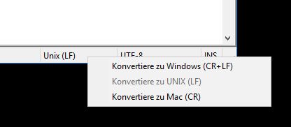

            knopers1 last edited by
            Datei bitte mit filezilla o.ä herunterladen, mit notepad++ bearbeiten und den Typ des Zeilenumbruchs von Windows in Unix ändern:
            Dateittribut auf 755 setzen, dann geht es mit dem Script!
            • U
              UweS last edited by
              Hi
              gemacht kommt aber der gleiche Fehler.
              LG
                Hast Du auf Unix gestellt und dateiattributte 755 geändert?
                Versuche ein sudo vor dem````
                ./reinstall.sh
                [1526__593_3.gif](/assets/uploads/files/1526__593_3.gif)
                • U
                  UweS last edited by
                  hi
                  das mit dem sudo wars, jetzt läufts mal.
                  danke
