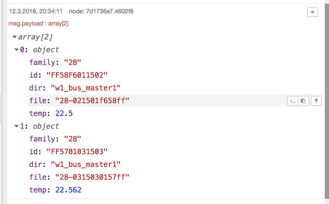

      Ich habe 2 Sensoren DSB1820 am Raspi hängen, ich bekommen über das "DS18B20 Node" folgende Daten übermittelt:
      12.3.2018, 20:34:11node: 7d1736a7.4602f8
      msg.payload : array[2]
      array[2]
      0: object
      family: "28"
      dir: "w1_bus_master1"
      file: "28-021501f658ff"
      temp: 22.5
      1: object
      family: "28"
      file: "28-0315030157ff"
      temp: 22.562
      Ich möchte die beiden Temperaturwerte extrahieren um diese an einer Anzeige auf der Weboberfläche zu zeigen.

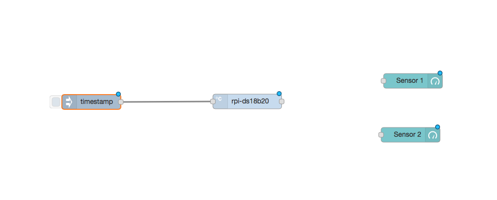

      Meine Recherchen zeigten das entweder das Function Node oder das Split Node an mein Ziel führen könnten.
      Kann mir hier jemand helfen?

          Hey Garf, danke für die rasche Antwort,
          leider hab ichs nicht zustande gebracht.

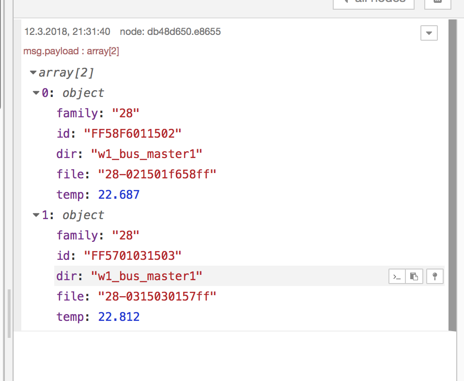

          Ich habe im Debug Fenster die 1. und 2. Temp. kopiert:
          payload[0].temp
          payload[1].temp
          waren die Daten,

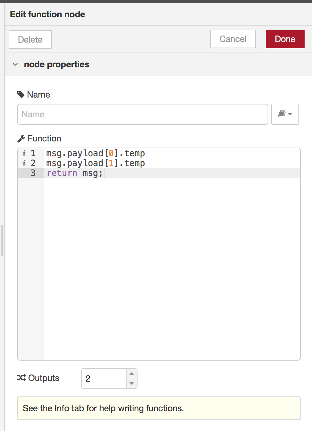

          hab dann das im Function Node eingefügt und 2 Ausgänge gemacht:
          hab diese dann jeweils an eine Gauge verbunden jedoch kamen keine Werte an und im Debug Fenster
          kam auch wieder nicht das gewünschte an:
          Wo ist mein Denkfehler?

            Garf last edited by
            @okifet96:
            Wo ist mein Denkfehler? `
            Schon nicht schlecht für den Anfang. Ich würde noch zwei Kleinigkeiten ändern. Ob man es noch vereinfachen könnte, dass schauen wir dann später mal.
            Du brauchst zwei Function-Nodes mit je einem Ausgang und folgendem Inhalt:
            msg.payload=msg.payload[0].temp;
            global.set("temp1",msg.payload[0]); //schreibt den Wert in eine globale Variable
            return msg;
            Function-Node 2:
            global.set("temp2",msg.payload[1]);
            return msg;
            Das Setzen der globalen Variablen kannst Du natürlich auch weglassen. Ich möchte damit nur zeigen, dass Du die Messwerte als globale Variable in allen Flows und Nodes von Node-Red zur Verfügung stellen kannst. Den Wert der globalen Variablen kannst Du dir im contextbrowser ansehen.
            Die Function-Nodes werden mit dem rpi-ds Node und dem jeweiligen gauge-Node verbunden. Zur Kontrolle schließt Du dann noch ein debug-Node an. Bei Fragen, fragen.

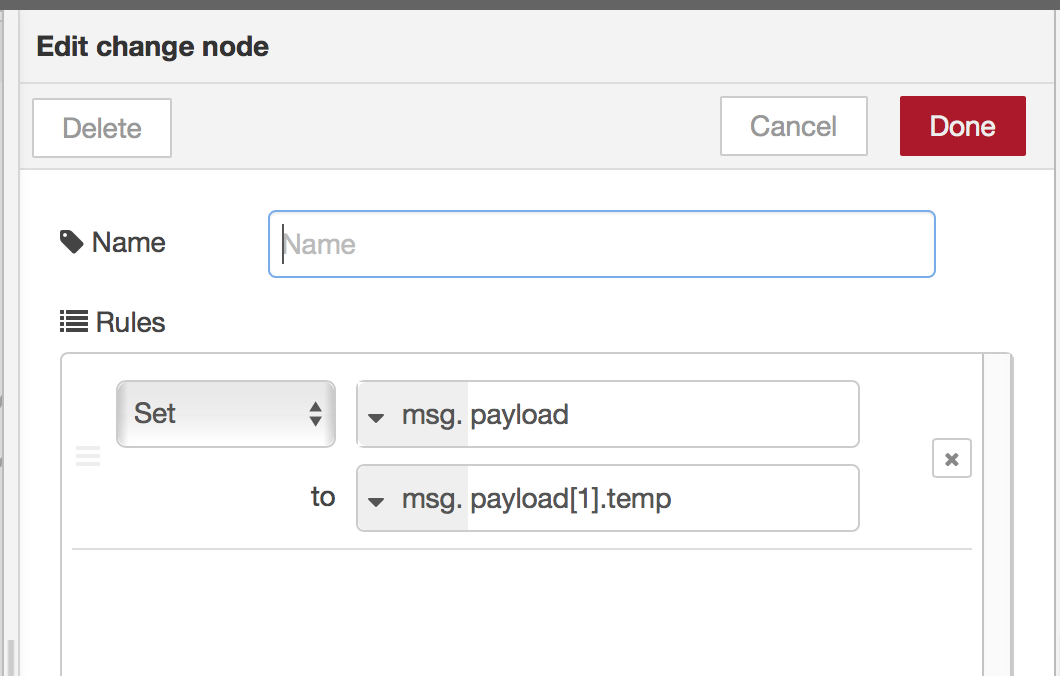

              ich habe gestern Nacht noch sehr lange rumprobiert und bin dann auf diese Lösung gekommen:
              Mittels 2 "Change Nodes" konnte ich die Werte separieren:
              Habe nun deine Lösung ausprobiert und sie funktioniert auch prima,

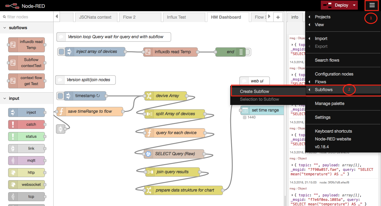

                  Die Werte aus diesem Variablentyp können im gesamten Flow und somit in allen auf der Seite befindlichen Nodes ausgelesen werden. … `
                  außer in Subflows
                  • G
                    Garf last edited by
                    @rewenode:
                    außer in Subflows `
                    Wie und wo legt man diese an. Ich lerne, was Node-Red betrifft, immer gerne noch dazu. Und deutschsprachige Literatur zu Node-Red habe ich bisher noch keine gefunden.
                      rewenode last edited by
                      @Garf:
                      @rewenode:
                      außer in Subflows Wie und wo legt man diese an. Ich lerne, was Node-Red betrifft, immer gerne noch dazu. Und deutschsprachige Literatur zu Node-Red habe ich bisher noch keine gefunden.
                      https://github.com/node-red/node-red/wi … :-subflows
