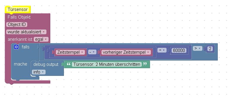

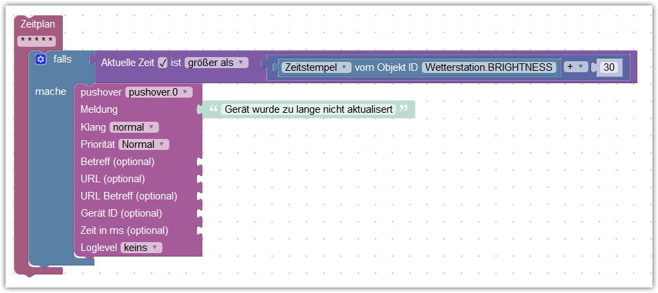

                      @paul53 sagte in [gelöst] Mittels Blockly mqtt Zeitstempel auf Alter prüfen:
                      Dafür ist dieses Blockly ja gut, ich würde es mit Timer machen. Aber: Wie bekomme ich die Werte aktueller Zeitstempel - vorheriger Zeitstempel hin?
                      Bzw. müsste es nicht heißen wenn die aktuelle Zeit um xx Minuten größer als der Letzte Zeitstempel ist, dann löse eine Aktion aus.
                      Die Blöcke hier sind sicher falsch, aber zur Verdeutlichung was ich meine:
                        paul53 @smile last edited by paul53
                        @smile sagte:
                        Die Blöcke passen schon, allerdings müssen die 30 Minuten in ms angegeben, also 1800000 addiert werden. Außerdem wird nach Überschreitung jede Minute eine Pushnachricht gesendet.
                        • smile
                          Cool, danke Paul. Ja klar das mit jeder Minute Pushnachricht muss noch angepasst werden, ich hatte das nur schnell prinziphalber geclickt.

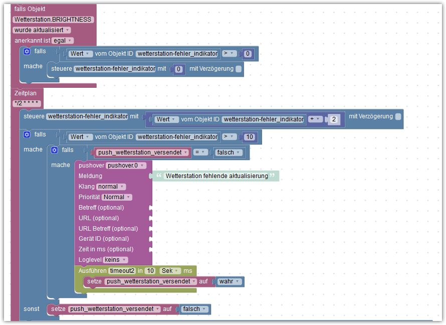

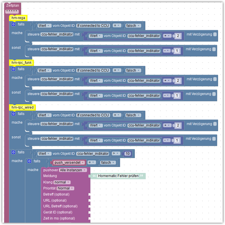

                          Jetzt habe ich bevor du schriebst mir schon eine weitere Zwischenlösung überlegt, die denke ich auch funktioniert:

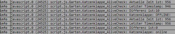

                          • Leone Mortuo
                            Leone Mortuo @rebe09 last edited by
                            @rebe09
                            Hallo Zusammen,
                            mir ist klar, dass Thema ist schon etwas älter, aber ich will keinen extra Eintrag dafür eröffnen.
                            Zumal ich bei meinen Recherchen auch auf diesen hier gestoßen bin und im Sinne des "Wissensaustauschs" will ich mal schnell meinen Ansatz zur Überwachung eines Timestamps zeigen - in der Hoffnung, dass es vll. noch jemandem hilft.
                            Die Ausgaben dienen nur der Überprüfung und können später entfernt werden (debugging eben).
                            Das Objekt dessen Zeitstempel ich auslese, lasse ich mir von einem meiner MQTT Clients aktualisieren.
                            Meldet der sich innerhalb von, in meinem Fall zwei Minuten nicht, wird alarmiert.
                            Kirtik, Verbesserungsvorschläge, andere Ansätze...alles gerne gesehen. Für mich funktioniert es bis jetzt wie gewünscht.
                            Grüße, John 🖖
