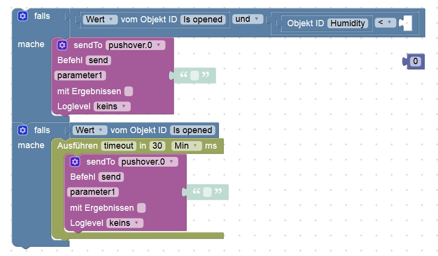

      ich habe bei folgendem ein Problem. Wenn das Fenster geöffnet ist und die Luftfeuchtigkeit unter den Wert x sinkt oder maximal x Minuten vergangen sind soll ich eine Pushnachricht erhalten.
      Hier seht ihr wie ich mir das vorgestellt habe. Leider kann ich in der ersten Zeile ganz am Schluss keine Zahl eintragen. Gibt es eine Möglichkeit das anders zu lösen?

        Du vergleichst die Objekt-ID. Das geht nicht.
        Versuche es mal mit "Wert von ObjektId.Datenpunkt < x"

            so funktioniert es leider nicht 😢
            auch wenn bei "falls" nur simple click mache. Jemand eine idee an was das liegt?

              1. Das Du keinen Trigger benutzt ist Dir klar?
              2. Du benutzt die verkürzte Form beim Vergleichen. Da müssen die Werte immer true/wahr sein. Sonst zieht der Vergleich nicht.
              Sind "Simple click" und "is opened" Logikwerte?

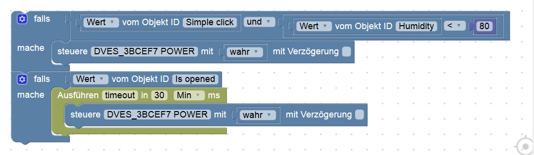

                  Jetzt hab ichs eigentlich so hinbekommen, dass wenn das Fenster offen ist alle 5 min (zum test sek) abgefragt wird ob die Luftfeuchtigkeit z.B. unter 50% liegt. Ist das nach 30 min nicht der Fall kommt nach 32 min immer eine Meldung.
                  Wie könnte ich es machen, dass wenn eine Meldung gesendet wurde oder das Fenster geschlossen wird das Skript abgebrochen wird?
