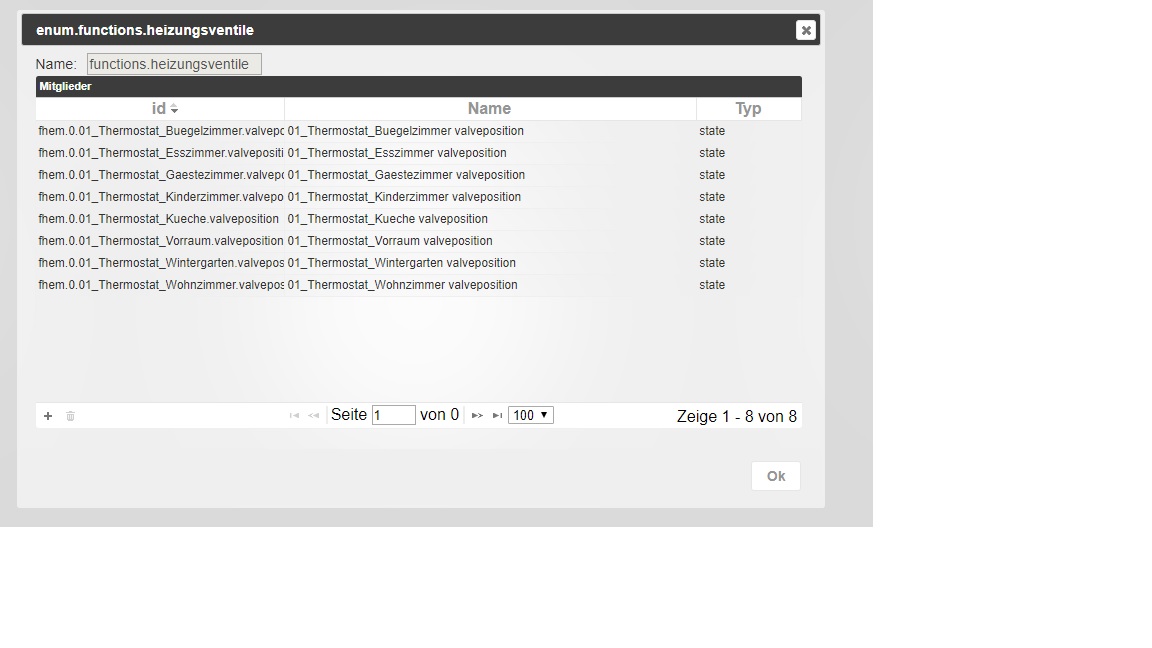

        Das funktioniert mit dem so genannten cache selector..
        Da kannst du alle Geräte welche einer Aufzählung zugeordnet sind auswerten bzw. reagieren wenn sich ein Wert von diesen ändert.
        Im Webinterface unter dem Punkt "Aufzählungen" kannst du dazu unter "enum.functions" eine eigene Aufzählung anlegen.

            Angenommen. alle *.valveposition Datenpunkte sind in der Aufzählung enum.functions.heizungsventile (das wird in der ersten Zeile vom Script definiert)
            Wenn ein Ventil über 40 ist, soll angeschaltet werden.
            Wenn alle Ventile unter 30 sind, soll ausgeschaltet werden.

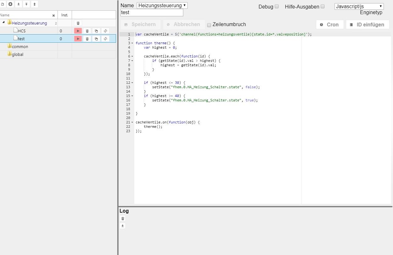

                • N
                  nolimitek last edited by
                  Danke für die rasche Hilfe.
                  Aber irgendwie hab ich hier einen Hund drinne 🙂
                  Leider passiert nämlich nix 🙂
                  Anbei 2 Screenshots
                  Habe ich irgendwo einen Denkfehler ??
                  lg
                  Chris
                  • BuZZy
                    BuZZy last edited by
                    Ändere die erste Zeile von:var cacheVentile = $('channel(functions=heizungsventile)[state.id=*.valveposition]');in````
                    var cacheVentile = $('state(functions=heizungsventile)');
                    Und versuch es dann nochmal.

                                            paul53 @nolimitek last edited by paul53
                                            @nolimitek sagte:
                                            Da kommt dann im Log folgendes.
                                            Das scheint zu passen (8 mal valveposition).
                                            FHEM: Ich glaube, der Adapter liefert Strings, die in eine Zahl gewandelt werden müssen.
                                                    if (parseFloat(getState(id).val) > highest) {
                                                        highest = parseFloat(getState(id).val);
