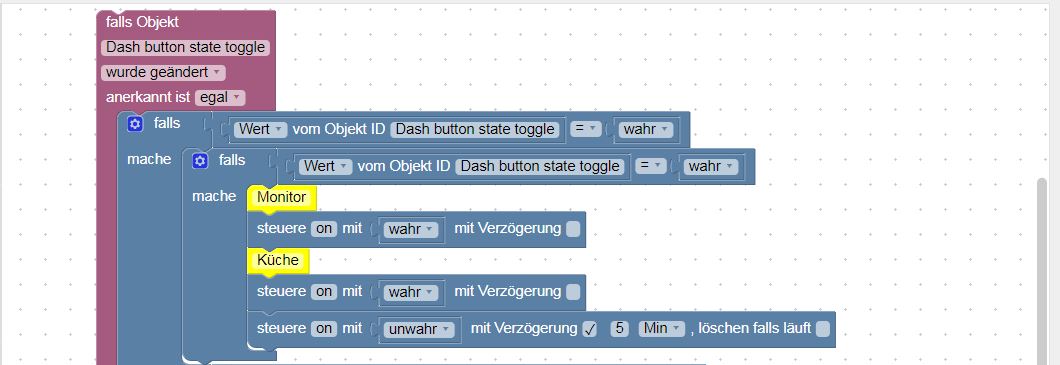

      ich habe heute meinen Dashbutton bekommen und dazu ein Script geschrieben, welches morgens(bei true) den Monitor und das Küchenlicht einschalten soll und dieses nach fünf Minuten wieder ausschalten soll.
      Abends soll dann der Fernseher, Monitor(Osram Smart + Plug) und Wohnlicht aus.

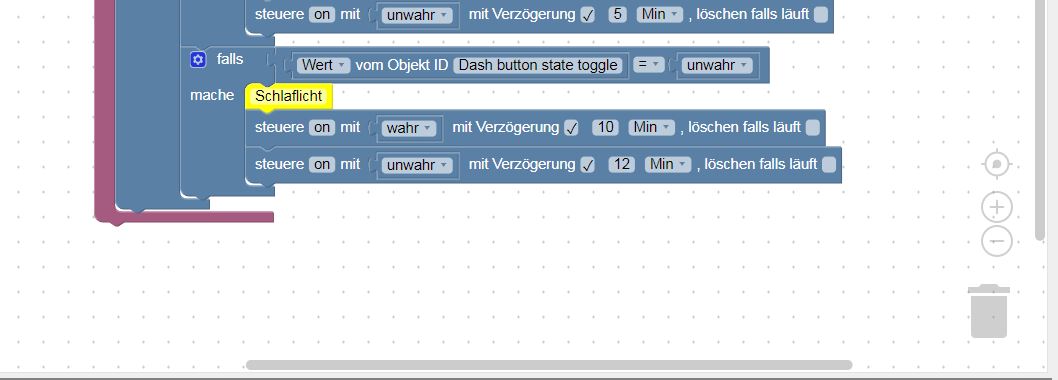

      Das Badlicht an und nach fünf Minuten wieder aus.
      Danach das das Schlaflicht ein und nach zwei Minuten wieder aus.
      Bei "true" schaltet er den Monitor und das Küchenlicht an, welches aber sofort wieder ausgeht.
      Bei "false" geht leider nur der Monitor aus und das Wohnlicht und die anderen Aktionen bleiben unberührt.
      Ich bin totaler Neuling, was Blockly angeht und würde mich freuen, wenn mir das jemand erklären könnte, warum das nicht geht.

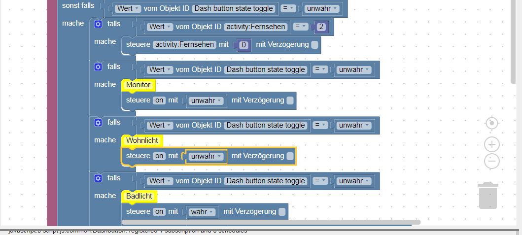

      [Edit]
      Ich habe gerade festgestellt, dass der Smart + Plug, das Script irgendwie blockiert.
      Wenn ich den Block deaktiviere, wird das Script ausgeführt.
        senger1985 last edited by
        Vermutlich habe ich den Fehler gefunden,
        ich darf die Lichter, etc. nicht gleichzeitig ein-, bzw. ausschalten lassen, sondern muss immer eine paar "ms" Verzögerung, zwischen den jeweiligen Schaltungen, einfügen.
