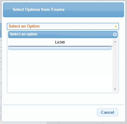

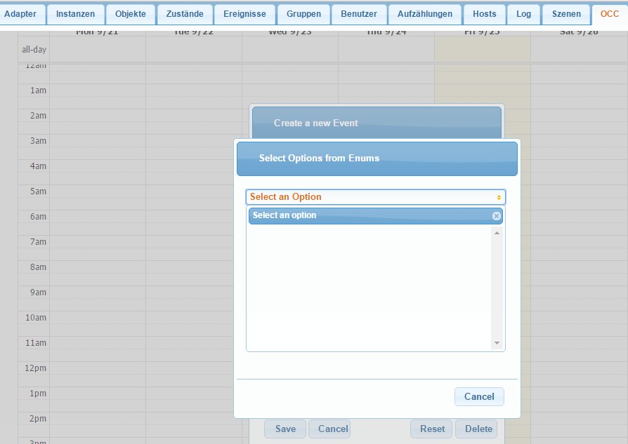

                              ich habe die Version 0.2 installiert. Klicke ich in eine Uhrzeit ="Create Event" wird bei "Select" auf "Enums" verwiesen, meine S7 Objekte kann ich nicht auswählen.

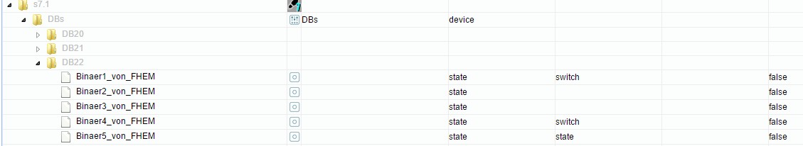

                                Bitte zuerst enums lt. Doku anlegen. Kannst du mir einen Screenshot von deinen S7 Objekten in ioBroker zeigen?
                                Gesendet von meinem iPhone mit Tapatalk
                                • fu_zhou
                                  fu_zhou last edited by
                                  Habe enums (Aufzählung) angelegt,
                                  Komme in OCC aber nicht ran.
                                  Hier die S7 Objekte. Warum gehst du den "Umweg" über enums?
                                  • V
                                    versteckt last edited by
                                    Das Root Objekt muss enums.occ heißen, dort dann die Objekte untergruppieren.

                                      Leider wird das in enums zugeordnete Objekt nicht angezeigt, man kann auf "Verdacht" eine weiße Zeile auswählen.
                                      • V
                                        Welcher Browser? Hab es bei mir mit Safari und Firefox erfolgreich getestet.
