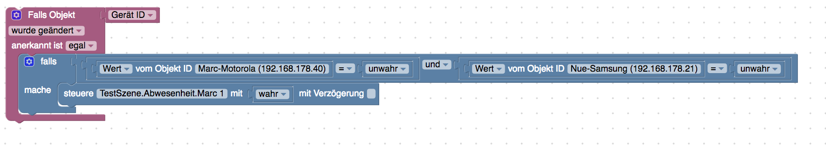

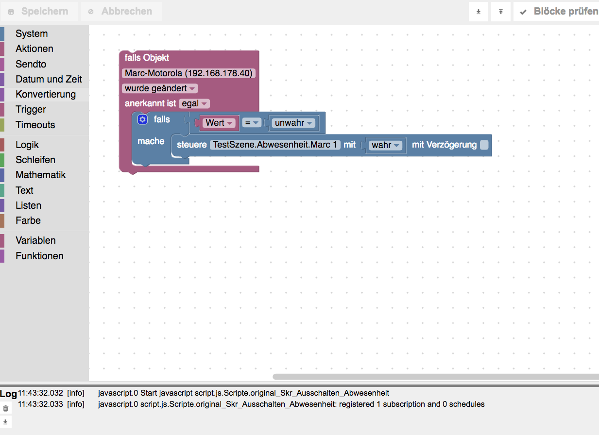

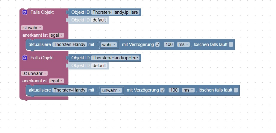

      ich möchte eine An-/ Abwesenheitsprüfung einrichten. Die Erkennung der jeweiligen Handys funktioniert auch problemlos über den Adapter "tr-064".

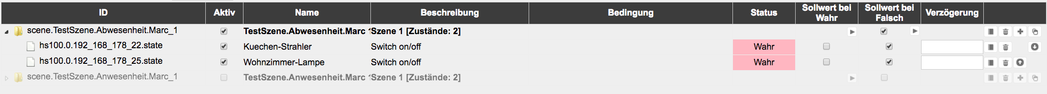

      Was ich auch hinbekommen habe, ist die beispielhafte Szene für Abwesenheit aufzusetzen. Siehe Screen 1. Auch die Steuerung wenn mein Handy abwesend ist funktioniert (Screen 2).

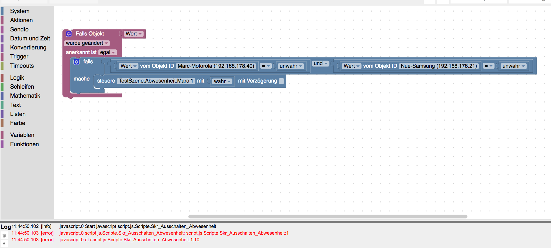

      Aber nun habe ich Probleme ein Skript aufzusetzen in dem mein Handy (Marc) und das von meiner Frau (Nü) als doppelter Trigger gesetzt wird (Screen 3 mit Log-Angaben)
      Sprich die Abwesenheit-Szene soll nur durchlaufen wenn beide Handys nicht an der Fritzbox angemeldet sind.
      Ich glaube das ich nicht allzu weit weg bin von der Lösung gerade weil Screen 2 ja funktioniert.
      Habt ihr eine Idee? Was mache ich falsch ?

        Wenn welches Objekt geändert wird??
        Du hast im Screenshot 3 ganz oben im ersten Block keine Angabe auf welches Objekt bei Änderung reagiert werden soll..
          Marc-Nied last edited by
          OK ich dachte die Angabe von Wert wäre dort ausreichend weil die Trigger "Marc-Motorola" und "Nue-Samsung" in der Falls Bedingung steht.
          Also müssen die beiden Angaben "Marc" und "Nue" an den ersten Block gedockt werden? Wenn dem so ist wie docke ich dort beide Trigger an?
          Marc
            Oder meinst du das so?
            Verknüpfung mit der Geräte ID?

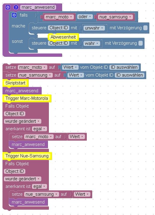

              Hier eine Lösung mit 2 Variablen (anwesend), einer Funktion zur Oder-Verknüpfung (anwesend) bzw. Und-Verknüpfung (abwesend):

                  Die Javascript-Version:
                  const idMoto = '...';
                  const idSams = '...':
                  const idAbwes = '...';
                  var marc_moto = getState(idMoto).val;
                  var nue_samsung = getState(idSams).val;;
                  function anwesend() {
                    if (marc_moto || nue_samsung) setState(idAbwes, false);
                    else setState(idAbwes, true);
                  // Skriptstart
                  anwesend();
                  on(idMoto, function (obj) {
                    marc_moto = obj.state.val;
                    anwesend();
                  on(idSams, function (obj) {
                    nue_samsung = obj.state.val;
                    anwesend();

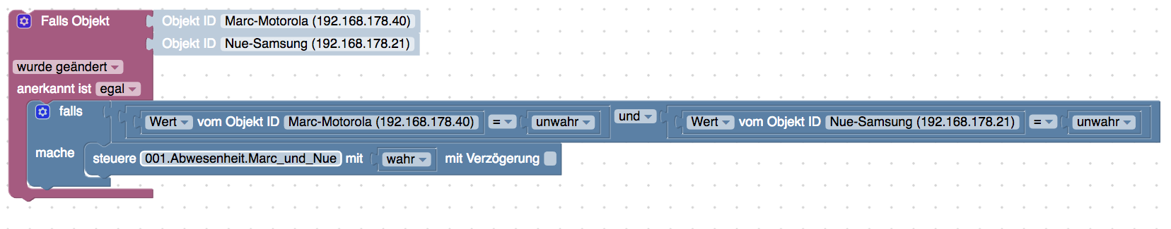

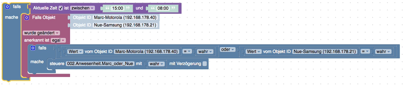

                      Ich habe nun die Lösung für Anwesenheit und Abwesenheit wie folgt aufgebaut und es funktioniert 🙂
                      Jetzt geht es nur noch um das Feintuning bei den Zeiten und den zu schaltenden Geräten in der Szene.

                          Die Anwesenheit funktioniert so aber nicht korrekt….Die Zeitabfrage muss wenn überhaupt in den Triggerblock (das rote Objekt) rein.

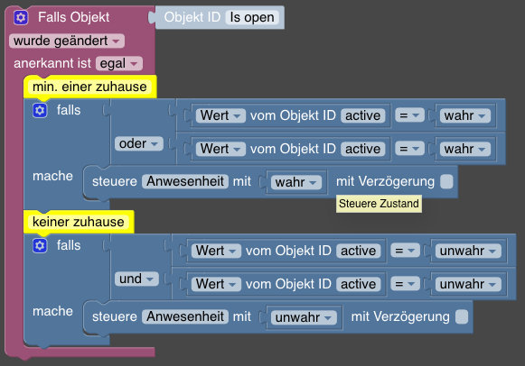

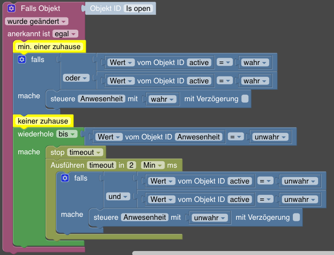

                                          Hi, ich klinke mich mal hier mit rein, da meine Frage zur Erkennung der Anwesenheit / Abwesenheit passt.
                                          Ich trigger aktuell mit einem Xiaomi Fenster/Tür Sensor (Objekt Is open) die Eingangstür, dann soll geprüft werden ob die 2 WLan Geräte (Objekt active) über Tr-064 angemeldet sind.
                                          Wenn mindestens einer angemeldet ist, wird der Datenpunkt Anwesenheit auf true gesetzt.
                                          Wenn beide nicht angemeldet sind, wird der Datenpunkt Anwesenheit auf false gesetzt.
                                          Den Datenpunkt verwende/trigger ich dann in meinen anderen Skripten um bestimmte Geräte nur einzuschalten, wenn auch jemand zuhause ist.

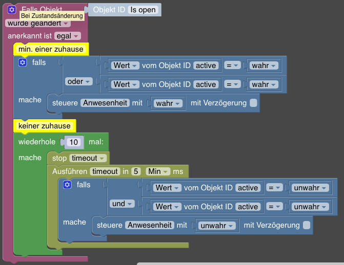

                                          Kann mir jemand sagen wie ich den keiner zuhause Teil erweitern kann, das er öfter prüft nachdem er getriggert wurde?
                                          Problem mit der aktuellen Version, sobald der Sensor triggert weil wir raus gehen sind wir natürlich aber noch im WLan angemeldet und er wird nie false. Erst einige Minuten später verlieren wir unsere WLan Verbindung und der Datenpunkt kann auf false gesetzt werden.
                                          Kann man den keiner zuhause Teil irgendwie alle 5 min laufen lassen, sodass mehrfach geprüft wird bis wir endlich ausserhalb der WLan Reichweite sind?
                                          Hier mein aktuelles Blockly Script und der Export...

                                            lesiflo Most Active last edited by lesiflo
                                            Du könntest den "keiner zuhause" Teil in einen eigenen cronjob packen der dann alle 5 Minuten oder weniger läuft. Oder auch das gesamte Script über den cronjob laufen lassen.
