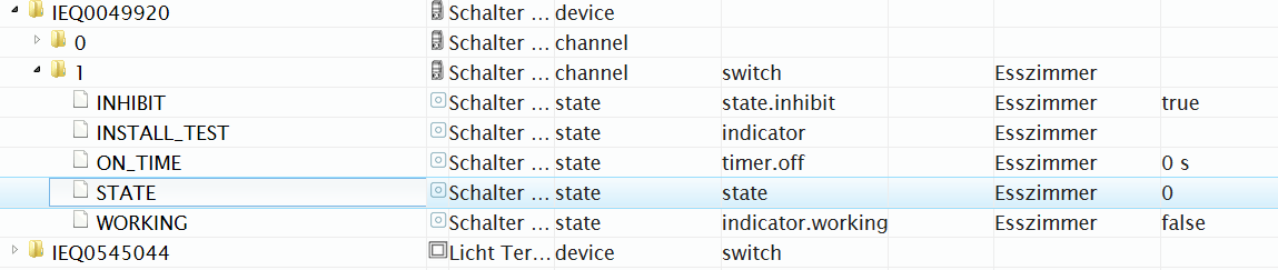

            Wenn du im ID-Browser dein zu schaltendes Gerät hast, kannst du dieses weiter aufklappen.
            Erst kommen die Kanäle (0 und 1) und in Kanal:1 der Datenpunkt STATE.
            Den musst du auswählen.

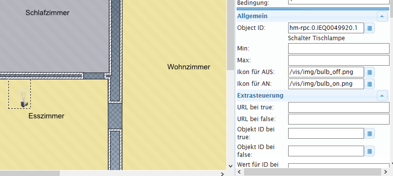

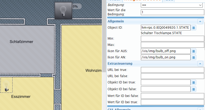

              Hallo Rainer,
              Hab ich, wie im Bild zu sehen ist, versucht. Leider ohne Erfolg. 😞
              Ich habe auch mal einen Wert bei Min: & Max: eingetragen. Kein positives Ergebnis.

                    So, dann wollen wir mal systematisch rangehen:
                    @cpt.keen:
                    Geht trotzdem nicht… `
                    Ist es überhaupt der richtige Aktor?
                    Ist die ID richtig ausgewählt?
                    In dem Screenshot ist es im ID-Feld plausibel, die Beschreibung darunter hat bei mir noch ein :1 für den Kanal 1 im Text - muss bei dir nicht der Fall sein.
                    Passiert nichts - also wirklich nichts - gar nichts?
                    Auch keine Aktivität im Widget, oder schaltet das, aber die Lampe nicht?
                    Ist es über haupt das ctrl-widget oder nur das val-widget, das nicht zur Bedienung, sondern nur zur Anzeige des Status dient?
                      Sieht bei mir so aus:
                      Im Widget ist die Aktivität zu sehen, in Real nicht
                      Jup ist ctrl, habe auch schon andere und deins probiert
