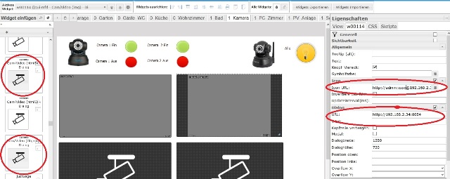

                            Unter Icon und Dialog deine URL eintragen, dann kannst du mit einem klick in Vis das Bild vergrößern.
                            Bild anbei.
