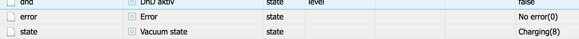

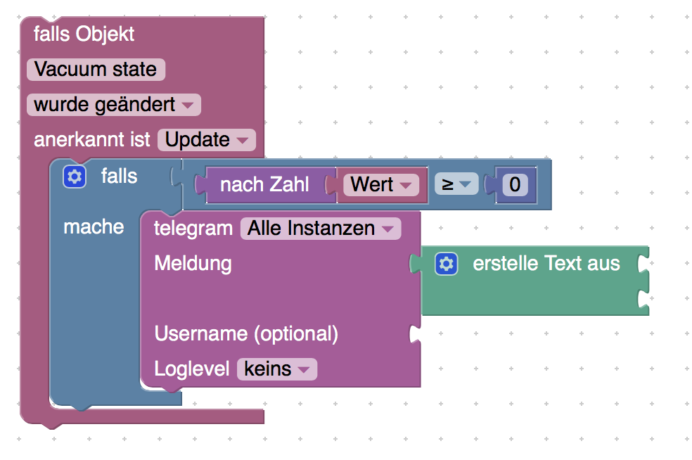

      ich hänge momentan an der Stelle, dass ich eine Telegramm Nachricht versenden möchte und dabei nicht der Wert , also die Zahl , sondern der dazugehörige Text gesendet werden soll.
      Ich habe mal zwei Bilder angehangen… auf dem einen das Blocky Bild und auf dem anderen sieht man bei State der Wert 8 (Charging).
      Genau dieses Charging ( es gibt natürlich auch noch andere Werte 0-9 mit einem anderen Text dabei) würde ich gerne gesendet haben, ohne 9 weitere Blockys installieren zu müssen.

        Das wird wohl mit Blockly nichts, aber mit https://forum.iobroker.net/viewtopic.php?f=21&t=6418&p=66212#p66212 kann man es machen.
