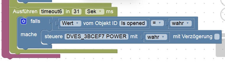

      ich hätte gerne das Gerät xyz nur geschaltet wird wenn Fenster offen ist. Leider funktioniert diese Abfrage nicht. Steht es auf wahr wird das Gerät nicht geschaltet und wenn es auf unwahr steht wird es geschalten, ob aber das Fenster offen ist oder nicht spielt keine Rolle.
      Meine Frage an euch, was ist an diesem Abgleich falsch bzw. wie mach ich es richtig?

        Versuche mal das "steuere…" unter das "mache" zu hängen.

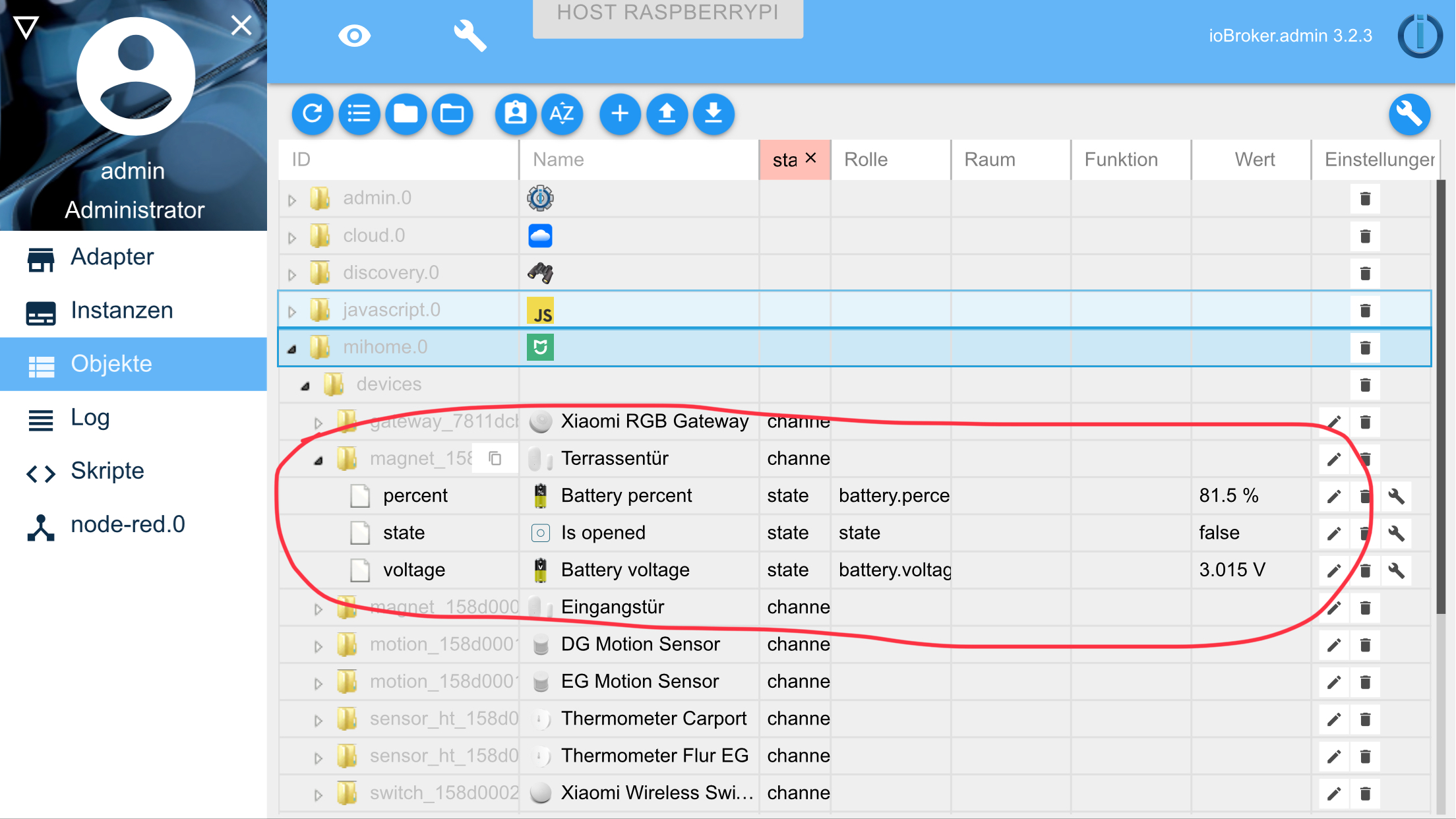

            Zeige doch mal bitte den ausgeklappten Datenpunkt des Fensters aus deinen Objekten.
            Enrico
              saeft_2003 Most Active last edited by
              Klar mach ich doch gerne. Hier kann ich nur state auswählen false für zu und true für offen
                Wenn das so ist, dann sollte dein Blockly-Ausschnitt auch reagieren, wenn das Fenster offen ist. Nun wäre noch die Frage, was steht denn dadrüber, vielleicht wird ja auch der timeout gar nicht ausgelöst und somit die falls-Abfrage auch nicht ausgeführt.
                Also zeig mal bitte dein ganzes Blockly! 😄
                Enrico
                  Also ich hab noch ein wenig hin und her probiert und jetzt funktioniert es 😄 ich kann leider nicht sagen an was es gelegen hat vielleicht hatte ich auch nur ein denkfehler :?: trotzdem danke :!:
