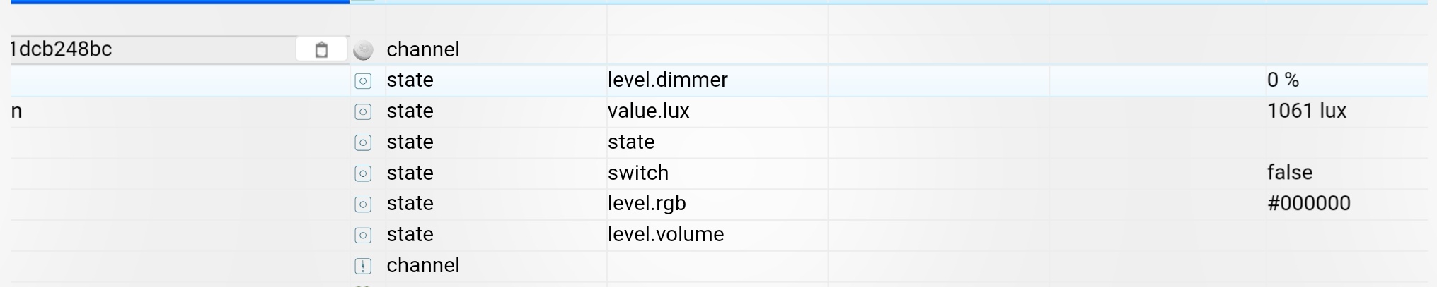

                Mit dem oberen Light wird die Lampe eingeschalten und mit dem unteren Light auf 20% gedimmt.
                Der Rollo Level ist ja noch über dem Licht…
                  mikiline last edited by
                  @loi83:
                  Der Rollo Level ist ja noch über dem Licht… `
                  Du kannst den Dimmer mit "wahr" einschalten?
                  Das sind doch 2 verschiedene Objekte oder nicht?
                  Das meine ich eigentlich. Hat nichts mit dem Rollo zu tun 😉
                    loi83 last edited by

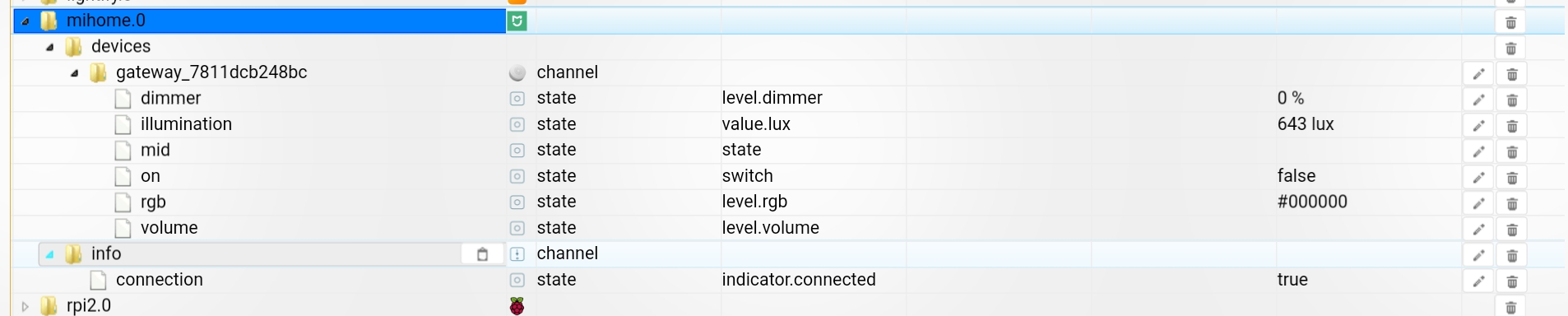

                    Das passt schon so.
                    Ich schalte mit datenpunkt switch das Licht auf wahr
                    Und mit dem datenpunkt level_dimm Steuer ich den Dimmer…
                      Könntest du bitte mal das ganze Objekt ausgeklappt zeigen?
                      Enrico
                      Edit: Ich sehe grad, du hast den Thread schon auf gelöst gesetzt, was war denn die Lösung?
                        Die Lösung ist, das ich den Rollo einfach raus genommen hab und das Script nur noch über die Tageszeit steuere.
