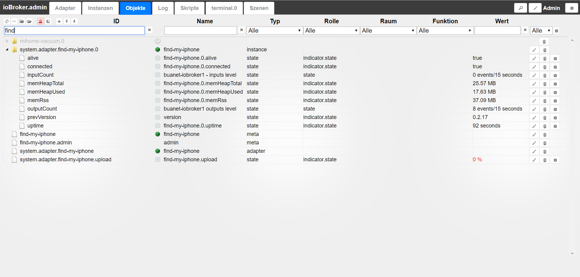

      ich habe ausversehen die Objekte (den Ordner) meiner find-my-iphone instanz gelöscht.
      Ich dachte mist, installiere einfach die Instanz neu und alles wird gut.
      Dies ist leider nicht so. Die Objekte kommen nicht wieder.

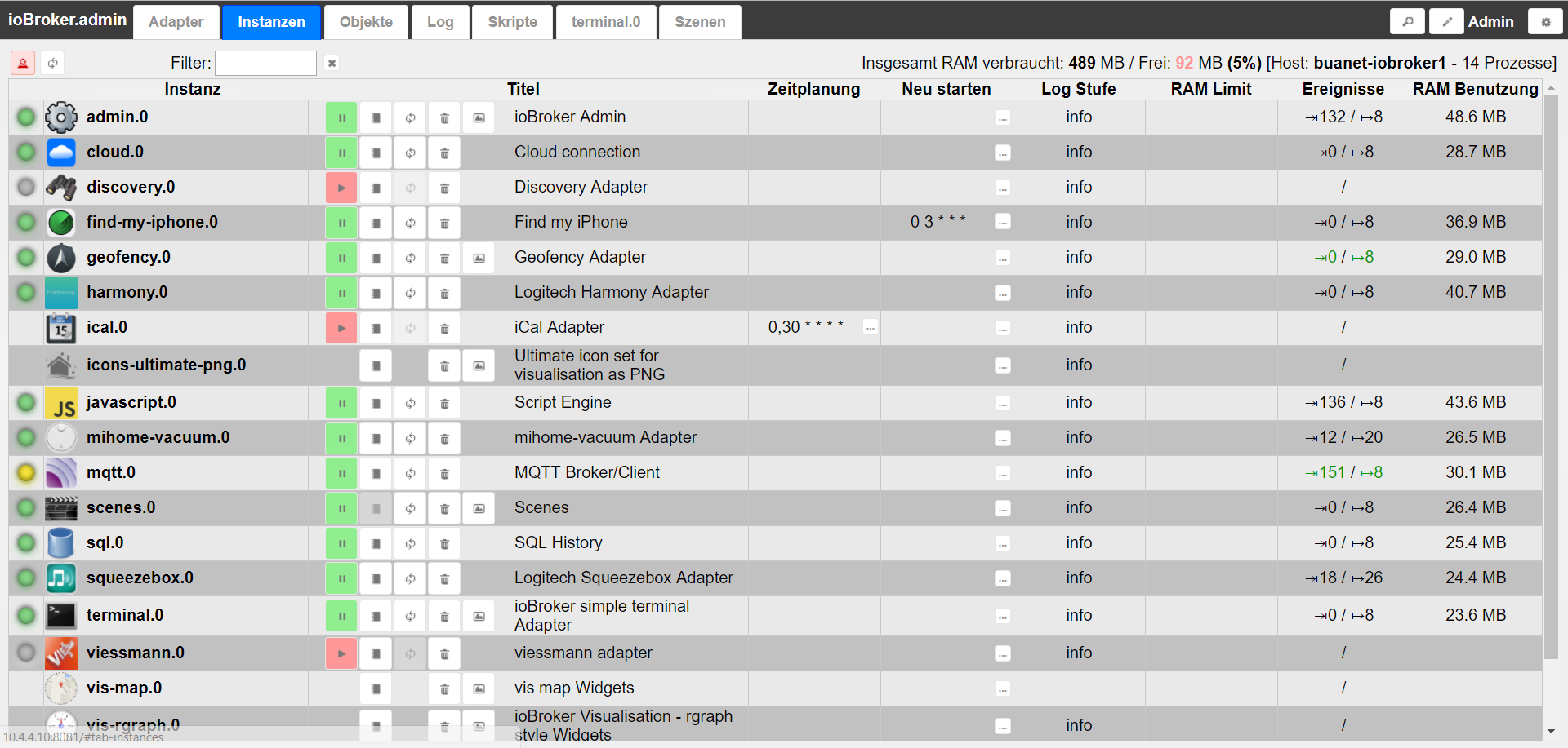

      Anbei zwei Screeenshots.
      Hat jemand ne Idee?

        Mal oben links in den Objekten auf refresh/reload geklickt?
          as15 last edited by
          Ja mehrfach 😞

            mal den Filter "find" gelöscht und so geguckt?

              Am Filter liegt es nicht, das habe ich getestet.

                    laut log hat er doch die Objecte angelegt:

                    Was vermisst du denn?

                      Der Adapter an sich nicht der „systemteil“
                      Bsp Bild https://user-images.githubusercontent.c … 097e5b.JPG

                        Vom Namen her würde ich sagen die kommen erst wenn er konfiguriert ist.
                        Der kann bei der Installation nicht wissen das es "Rafal's Iphone" ist.

                          Ahhh da war der Fehler. Problem gelöst. Danke!
