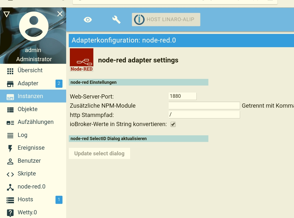

              Ich würde gerne die Modbus Nodes nachinstallieren.
              Wäre für jeden Hinweis dankbar.
              Danke.

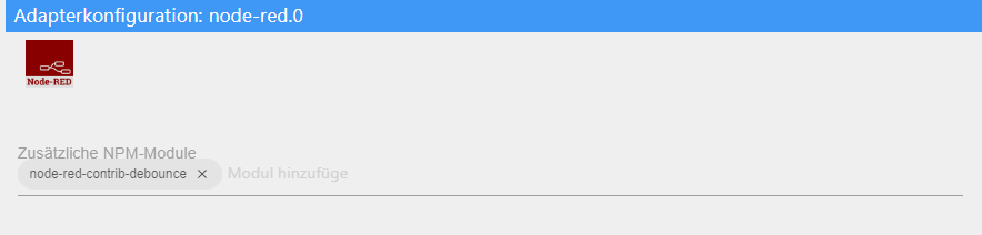

                Du musst einfach in der konfig des Adapters unter weitere npm module hinzufügen den namen der pakete eintragen.
                Dann die Instanz neu starten
                Gruß Rainer

                  Du musst einfach in der konfig des Adapters unter weitere npm module hinzufügen den namen der pakete eintragen. `
                  Hi Rainer,
                  Ich habe als Paketnamen für die Modbus-Nodes folgendes eingetragen: node-red-contrib-modbus
                  Im log waren zwar einige Warnmeldungen zu sehen und es hat gefühlt eine Ewigkeit gedauert bis Node Red wieder ansprechbar war, aber es funktioniert soweit alles. Dass ist die Hauptsache.
                  Vielen Dank für die Info.

                        Hab ebenfalls das gleiche Problem, neue Node eingetragen, Adapter neu gestartet, Rechern neu gestartet... nichts passiert!
                        Gibt es niemanden der einen oder mehreren Unwissenden auf die Sprünge helfen könnte/möchte?
                        Danke schon mal!
