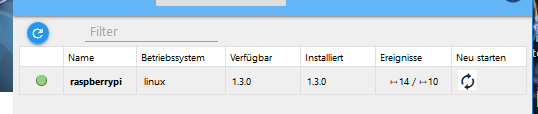

                mguenther last edited by
                Hier ein Screenshot:
