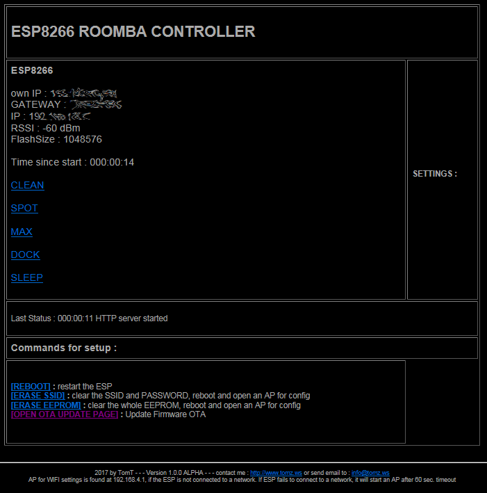

      Hier schon mal ein Sneak Preview für mein nächstes Projekt 😄
      Ich sammle gerade noch Ideen …
      Testen kann ich dies auf dem Roomba 780.
      Wäre schön wenn sich ein paar Tester finden, die das auch auf anderen Roombas testen könnten.

          • TomT
            TomT last edited by
            Ganz einfach :lol:
            Gebraucht wird nur ein ESP8266 12E oder ähnlich und ein kleiner DC/DC Wandler, der aus dem RoombaAkku die erforderliche ESP Spannung macht.
            Alles wird im Roomba unter dem Deckel eingebaut.
            Ich glaub das machen die anderen auch so?
            Ja, knapp 80€ ist frech, wir schaffen das mit 4 € für den ESP und 4-5 € für den DC/DC Wandler
            Tom
