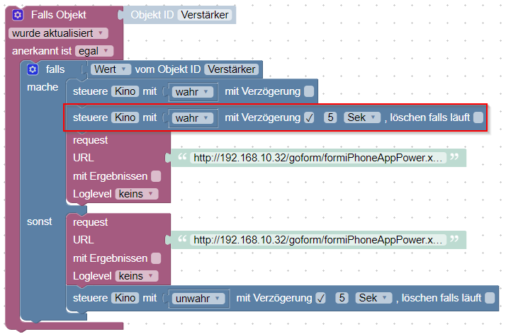

      Hallo Zusammen,
      ich möchte mit einem Skript auf eine Steckdose Strom (= Kino) geben (Fibaro FGS-223) und anschließend per http meinen Denon-Verstärker einschalten, der an dieser Steckdose hängt. Mein Problem ist, wie baue ich eine Pause von z. B. 5 Sekunden ein? Ich habe das als Workaround mal so gelöst, den Switch nochmals einzuschalten, dann aber mit 5 Sekunden Verzögerung. Das klappt, ist aber nicht schön programmiert. Wie geht das schöner?
      Viele Grüße
        Ne Pause gibt's nicht im Blockly, da würde nur ein timeout, oder eben diese Verzögerung in den "steuere" Blöcken.
        Bei Verwendung von timeouts unbedingt sicherstellen, dass diese sicher beendet werden und auch nicht in einer Endlosschleife vielfach gestartet werden, das hat schon bei so Manchem Probleme verursacht!
