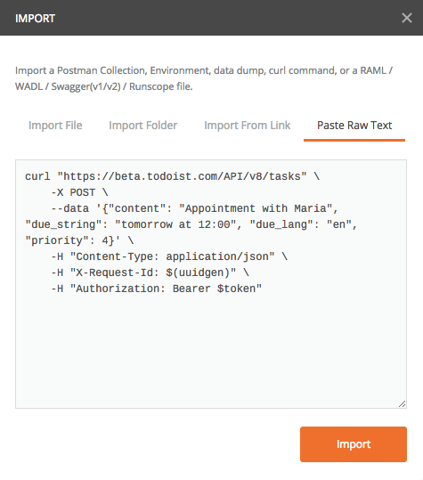

          dann gehst du auf import
          dann rechts auf paste raw text
          dein code einfügen
          api token anpassen, dann den button senden klicken
          jetzt sollte das funktionieren

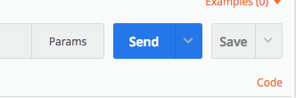

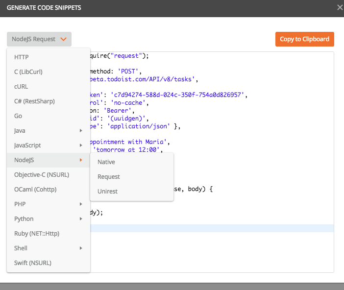

          dann gibt es rechts unter dem save button, einen text code, diesen anklicken:
          dort wählst du nodejs mit request und hast deinen code, diesen kannst du dann erweitern…

            Leider bekomme ich vom Postman immer dne Hinweis, dass der Import nicht geklappt hat? "Format not recognized" ? Ich habe lediglich die Beispiel API als raw eingefügt, wie du es ja auch zeigst?
            • Z
              zdenko33 last edited by
              @tempestas:
              Herzlichen Dank!
              Leider bekomme ich vom Postman immer dne Hinweis, dass der Import nicht geklappt hat? "Format not recognized" ? Ich habe lediglich die Beispiel API als raw eingefügt, wie du es ja auch zeigst? `
              Du musst das dollar zeichen entfernen
              curl "https://beta.todoist.com/API/v8/tasks" \
                  -X POST \
                  --data '{"content": "Appointment with Maria", "due_string": "tomorrow at 12:00", "due_lang": "en", "priority": 4}' \
                  -H "Content-Type: application/json" \
                  -H "X-Request-Id: $(uuidgen)" \
                  -H "Authorization: Bearer deintoken"
