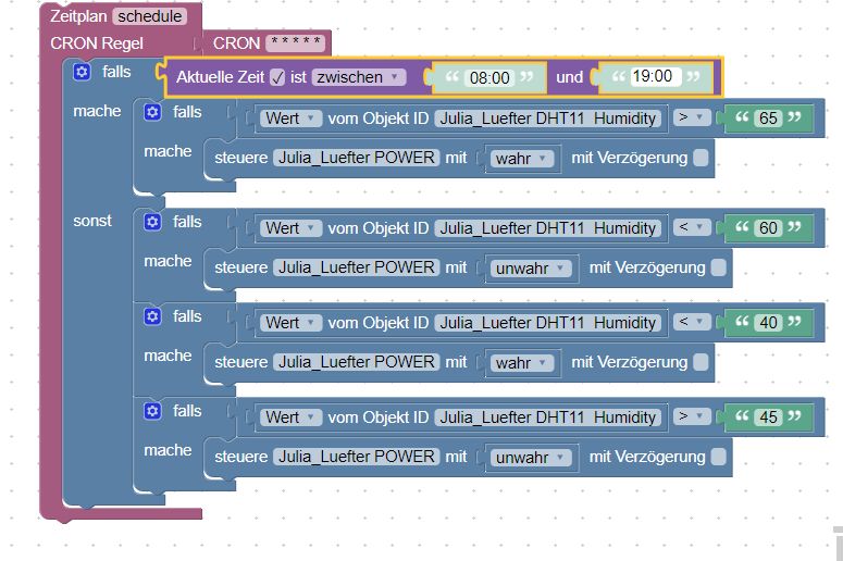

      ich habe mir ein Script erstellt mit dem ich in einem Zimmer einen Lüfter steuern möchte.
      Der Lüfter soll nur zwischen 8 und 19 Uhr laufen.
      Dann sollte er nur laufen wenn er unter 40% oder über 65% Luftfeuchtigkeit liegt
      Er sollte sich dann bei 45% bzw. 60% wieder abschalten.
      Verwendet wird ein Sonoff Basic mit einem DHT11 Sensor
      Ziel ist es die Luftfeuchtigkeit im Raum im Bereich zwischen 40 und 60% zu halten : http://www.luftfeuchtigkeit-raumklima.de/tabelle.html
      Aber irgendwie finde ich das Script seltsam und denke ich habe da einen Denkfehler drin.
      Könnte sich das mal jemand anschauen und mir vielleicht sagen was ich da verkorkst habe?
        Bevor ich mir den Rest ansehe:
        Dei Trigger ist "Blödsinn".
        Du startest das Skript alle Minute um dann erst im falls den zeitraum auszuwählen.
        Hier würde ich auf Änderung der Feuchte Triggern und dann von mir aus den falls Block lassen.
        Was lässt dich denn an deiner Logik zweifeln?

          Was mich an meiner Logik zweifeln lässt?
          Keine Ahnung. Das sieht nur irgendwie komisch aus und ich sehe nicht genau wo.
          Mit dem Trigger hast du wohl Recht. Das ist Blödsinn.
          Die Idee auf Änderung der Feuchte zu triggern hört sich gut an. Muss ich mir mal überlegen wie ich das umsetze. Das scheint irgendwie logischer zu klingen.

                  Falls cron unix-conform arbeitet:
                  */10 8-18 * * *
                  alle 10 Minuten sollte reichen.
                  Was du noch machen solltest:
                  Schalte Lüfter ein, nur wenn er aus ist. Und natürlich schalte Lüfter aus nur wenn er ein ist.
                  Sonst triggert dein Skript bei >65% Luftfeuchtigkeit ständig den Lüfter.
                  usw.
                  Was dann noch fehlt: Was willst du um 19:00 machen?
                  Soll der Lüfter die ganze Nacht weiterlaufen? Oder soll er dann aus geschaltet werden? Das fehlt dann noch.
                  PS: Das triggern über die Luftfeuchtigkeit funktioniert in Zusammenhang mit Zeitsteuerung übrigens nicht.
                  Z.B. 7:59 70%
                  Keine Änderung der Luftfeuchtigkeit für 2h.
                  => kein Lüfter.
