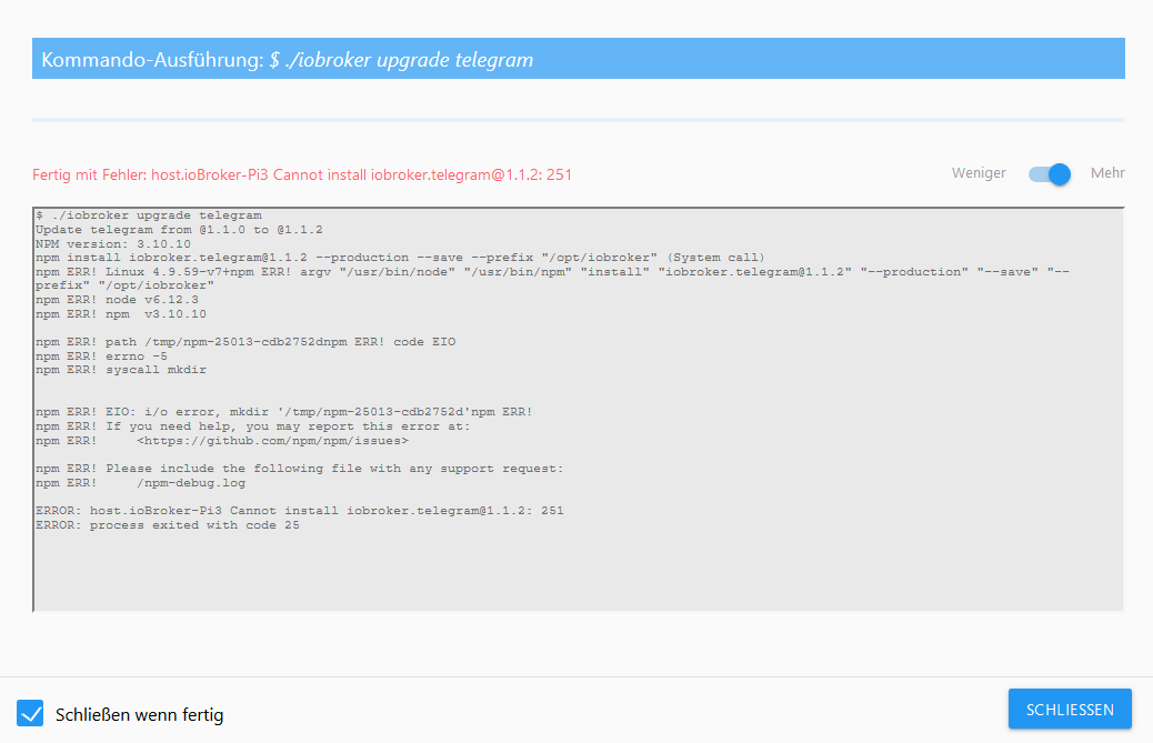

      hat noch jemand probleme beim updaten von adaptern?
      Admin von 3.2.4 -> auf 3.3.3
      JS controller von 1.2.7 -> auf 1.3.0
      Telegram von 1.1.0 -> auf 1.1.2
      bekomme ständig einen fehler:
      • apollon77
        apollon77 last edited by
        Hm … I/O Error klingt eher nach Problemen mit deiner SD Karte oder so...
        Schnell Backup machen und Filesystem checken!

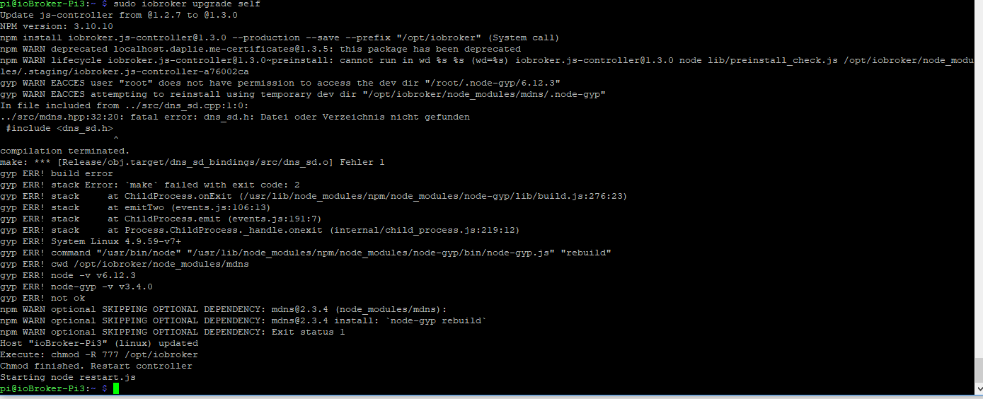

              ich habe nochmal ein screenshot gemacht eventuell kann damit jemand was anfangen und mir ein Tip geben
              das kommt nach der eingabe von
              sudo iobroker upgrade self
              • eric2905
                eric2905 last edited by
                Hast Du Dich mal als User „root“ angemeldet?
                Gruß,
                Eric
