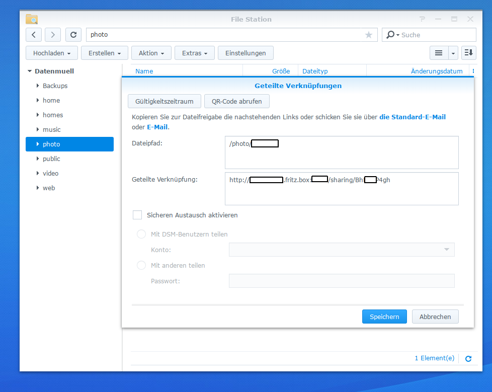

                  Ich hab es mir noch mal angesehen.
                  ein einfacher share in dem man über die Filestation mit Rechtsklick eine Freigabe erstellt:
                  Habe allerdings nicht mehr nachgesehen ob man diesen Share dann selektiv einem User/IP zuordnen kann.
                  Rainer

                    Das habe ich auch bei mir gefunden und versucht (QNAP)…. jedoch kann man dann nicht direkt auf die Fotos in einem Ordner zugreifen mit diesem link.

                      das habe ich auch früher natürlich nie versucht.
                      Also share (Link) mit daran angehängtem Filename klappt nicht?
                      Schade
                      Rainer
                        mikiline last edited by
                        Ich habe es versucht und es hat nicht geklappt, dann hab ich mich ans skripten begeben…..
                        Vielleicht geht es ja doch irgendwie aber ich denke nicht
                        Das kannst Du schnell versuchen in dem Du den Link verwendest und dann das Bild hintendran hängst. Weder ein HTML Widget noch das Image Widget zeigte mir ein bild.
                        Auch eine Eingabe dann im Browser brachte kein Erfolg
                        Wenn Du beim normalen Browsen mit der Freigabe die URL ansieht, dann siehst du eben, das man nichts mehr sieht in der Adresszeile.......das wird dann irgendwie "intern" gelöst
