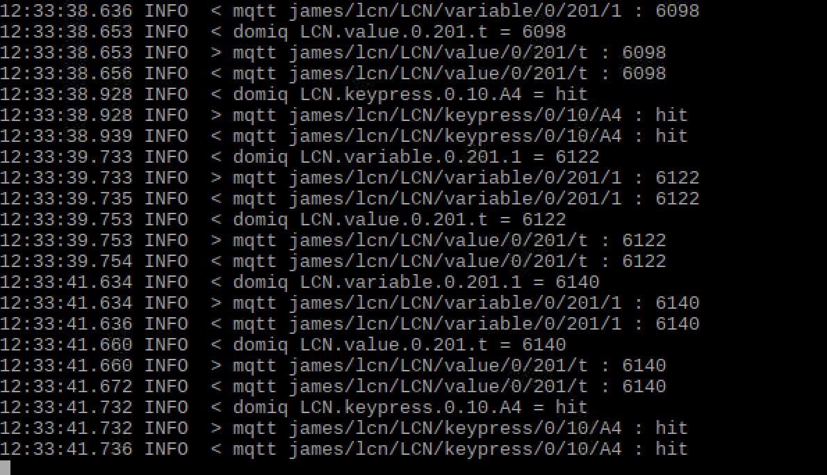

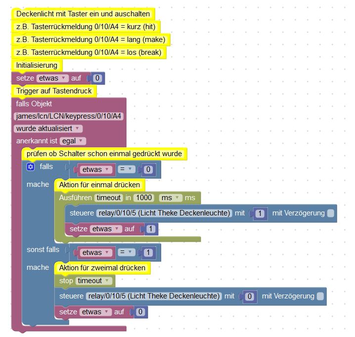

      ich möchte mir mit Blockly einen Ein- Ausschalter zusammenstellen.
      Meine Taster liefern mir die Rückmeldung für kurz drücken (hit), lange drücken (make) und lange loslassen (break).
      Leider funktioniert das nicht. Weder beim kurzen noch beim langen drücken schaltet sich das Licht ein.
      Im MQTT-Datenfile wird hier auch das Relais für die Lampe nicht mit angesteuert.
      Vielleicht kann mir hier jemand helfen.

        Hallo Mane,
        Auch hier noch mal:
        LCN sendet keine Tastenstati in den Bus.
        Das funktioniert nur mit Binärsensoren.
        Das was du hier vor hast kann also nicht funktionieren.
        Man kann das nur über virtuelle Reais oder LEDs lösen die von den Tasten angesteuert werden.
        Die Stati der virtuellen Relais oder der LEDs kannst du dann im ioBroker nutzen.
