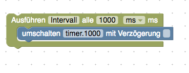

          1. Dein Intervall beschreibt, einmal gestartet, IMMER jede Sekunde einen Datenpunkt.
          Allein das ist eine Belastung für das System, die völlig unnötig ist.

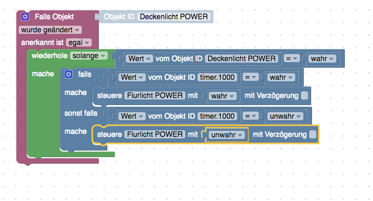

          2. "wiederhole solange…."
          So eine Schleife "rast" im Millisekundenbereich!!!!!!
          So lange "Deckenlicht.Power = wahr" wird Deine Schleife ca. 1000 (in Worten TAUSEND) mal pro Sekunde ausgeführt.
          Dein "timer.1000" wird nur alle 1000 ms umgeschaltet.
          Je nachdem welchen Status "timer.1000" hat wird "Flurlicht Power" 1000x/Sek. eingeschaltet oder 1000x/Sek. ausgeschaltet.
          Ich glaube kaum, das Dein "Flurlicht Power" 1000x pro Sekunde geschaltet werden kann.
          Aber ioBroker wird es auf jeden Fall versuchen. :shock:
          Jeder Befehl wird auf einen "Stapel" gelegt.
          Der Stapel wird dann abgearbeitet.
          Bei Deinem Programm hat ioBroker aber NIE auch nur den Hauch eine Chance den Stapel abzuarbeiten.
          Also wächst der Stapel unaufhörlich, bis der Speicher voll ist und das System seine Arbeit einstellt.

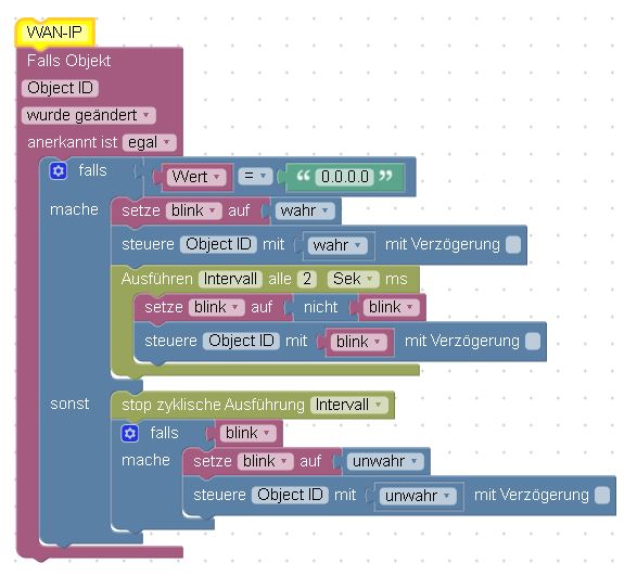

                  paul53 last edited by
                  Für Blinklicht ist der Timeout-Baustein "Ausführen Intervall" am Besten geeignet: Starten innerhalb des Triggers, wenn IP = 0.0.0.0 und stoppen, wenn nicht.

                    @paul53:
                    Starten innerhalb des Triggers, wenn IP = 0.0.0.0 und stoppen, wenn nicht. `

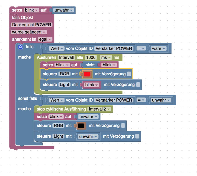

                        berndroid last edited by
                        Ich kann mich nicht genug bei euch bedanken. Aber irgendwie ist blockly unlogisch.
                        Verstärker ist wahr. Ich triggere Deckenlicht. Licht blinkt. Allerdings sehr unregelmäßig. Mal im Sekundentakt, dann bleibt es mal 10 Sekunden an um dann fünf Sekunden aus zu bleiben usw.
                        Schalte ich Verstärker auf unwahr, blinkt das Licht dennoch unregelmäßig weiter. Auch wenn ich jetzt Deckenlicht triggere, blinkt das Licht noch weiter. Ich kanns mir nicht erklären 😞

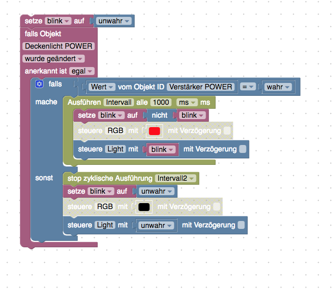

                          Welchen Sinn soll das ergeben: Triggern auf "Deckenlicht POWER", aber Entscheidungswert "Verstärker POWER" ?
                          Es muss der Intervall-Timer gestoppt werden, der vorher aktiviert wurde ! Also nicht Intervall2 stoppen, sondern Intervall.
                            An Blockly wird es wohl nicht liegen, die Befehle werden bestimmt alle gesendet, das könntest du prüfen, indem du noch debug-Blöcke da einfügst, wo du schaltest.
                            Es wird eher an der Abarbeitung der Blink-Befehle im Gateway liegen, das ist ja für sowas nicht gedacht und wird sich an den Befehlen im Sekundentakt verschlucken, aber eben noch alle abarbeiten, obwohl der Scripttrigger schon längst wieder aus ist. (Edit: dafür hat paul ja die Erklärung geliefert!)
                            Ich weiß jetzt nicht, wieviel Befehle das Gateway verkraftet, aber du kannst ja mal versuchen, die Blinkfrequenz zu verringern, alle 5 oder gar 10 sek. Ob es dann noch die optische Wirkung hat, die du haben möchtest, ist dabei ne andere Frage. 🙂

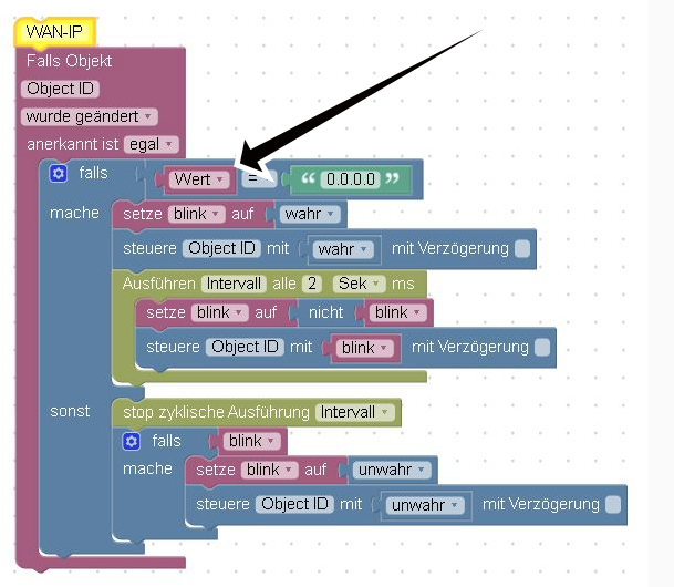

                                  Nochmal ne doofe Frage: Der im Bild markierte "Wert" der im Trigger-Menü zu finden ist, welchen Wert nimmt der denn an, bzw voher kommt der Wert? Sehe ich das richtig, das das hier im Beispiel die IP-Adresse wäre, weil die Object ID im Falls Objekt abgefragt wird?
                                  Edit: Hat evtl jemand einen Link zu ner Doku zu blockly?

                                    Der im Bild markierte "Wert" der im Trigger-Menü zu finden ist, welchen Wert nimmt der denn an, bzw voher kommt der Wert? `
                                    Das ist der Wert des auslösenden Datenpunktes: Wert = value = obj.state.val
                                    Zum Testen mit dem Deckenlicht genügt die Abfrage: falls Wert (oder: falls Wert = wahr)

                                      @berndroid:
                                      Edit: Hat evtl jemand einen Link zu ner Doku zu blockly? `
