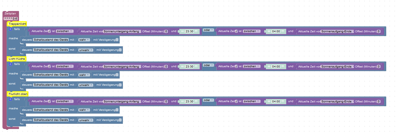

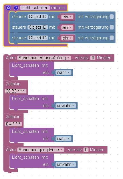

      Habe ein Blockly welches ein paar Lampen im Haus schaltet. Die Lampen werden bei Sonnenuntergang eingeschaltet und zur bestimmten Uhrzeit wieder aus. Das Gleiche früh, zur bestimmten Zeit ein und bei Sonnenaufgang wieder aus.
      Nun ist es so sich die Lampen um 00:00 Uhr nochmal einschalten und um 00:10 Uhr wieder aus. Hat jemand eine Idee warum das so sein könnte?

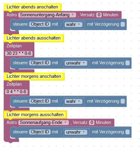

          Benutze besser die Astro- und Zeitplan-Trigger, dann wird auch nicht jede Minute gesendet.

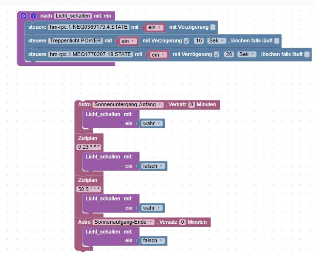

          Licht_schalten ist eine Funktion mit Übergabe des Ein-Zustandes.

            Das Skript wird aufgrund des Zeitplans jede Minute audgerufen,
            was eigentlich unnötig ist.
            Man könnte daus auch anders lösen, so daß das Problem mit "zwischen 0:00 und 0:10" Uhr an nicht mehr besteht.
            Man kann 1-n Steuerbefehle einfügen.
            Dann hätte man nur 2 Trigger und 2 zeitabhängige Schedules,
            so daß der insgesamt nur 4-mal am Tag getriggert wird, statt jede Minute.
            Hat dann aber den Nachteil, daß ein kurz nach Sonnenuntergang aus Versehen ausgeschaltetes Licht nicht mehr angeht bis zum nächsten Morgen … 🙂
            Würde aber das Problem , wie es von rantanplan beschrieben ist, auch nicht beheben.

                @paul53 sagte in Blockly Lichtsteuerung:
                Hallo Paul, wie erstellt man den oberen Bereich (Licht_schalten) mit der Funktion (Licht_schalten ist eine Funktion mit Übergabe des Ein-Zustandes) ?
                • FredF
                  FredF Most Active Forum Testing last edited by
                  @schmerenko
                  • unter Funktionen den Funktionsblock ohne Rückgabewert nehmen.
                  • den Eintrag "etwas tun" in Licht_schalten (oder wie auch immer die Funktion genannt werden soll).
                  • Unter Funktionen taucht dann der Baustein Licht_schalten auf. Den auch auswählen.
                  • Übers Zahnrad die Variable in den Parameter Block schieben.
                  • die Variable in Ein umbenennen
                  schmerenko 1 Reply Last reply Reply Quote 0

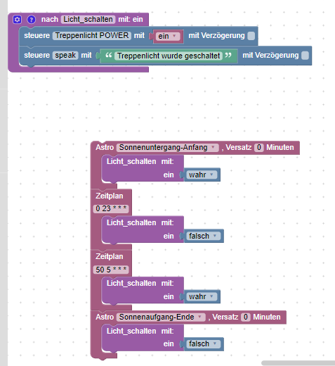

                    Hallo, leider schaltet mein Sonoff Basic nicht zu den Zeiten, so sieht das Blockly nach deiner Hilfe aus, oder ist der obere Teil immer noch nicht so , wie er sein sollte (wegen nach Licht_schalten )
                      paul53 @schmerenko last edited by paul53
                      @schmerenko Es sollte so funktionieren. Das Skript ist nicht unter der Gruppe global erstellt und ist aktiv ?

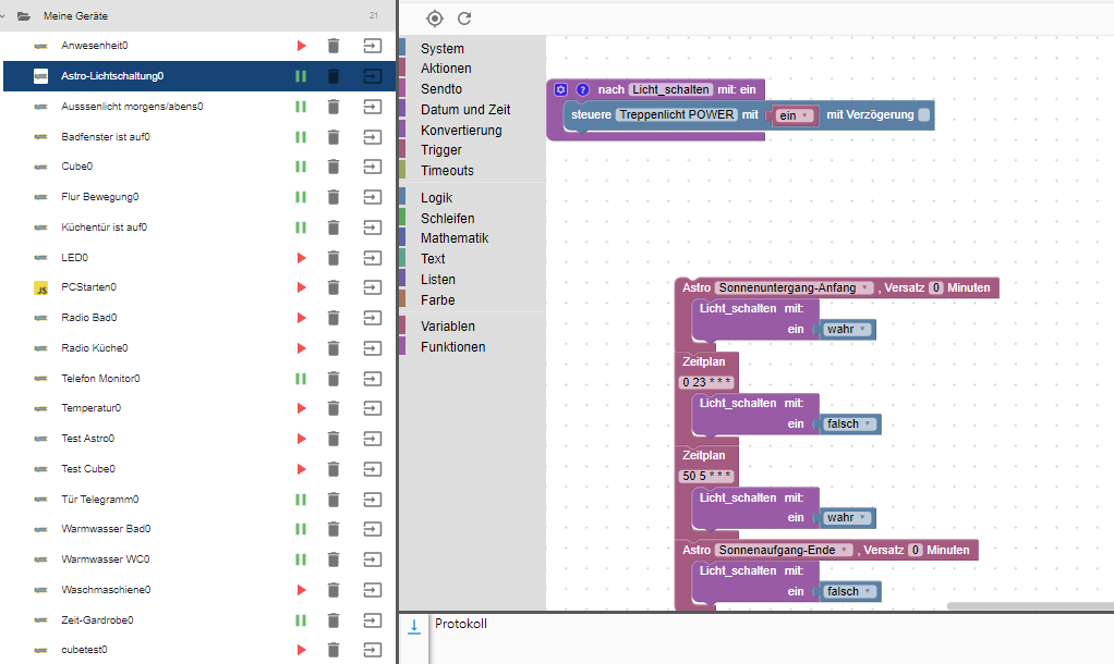

                      • schmerenko
                        schmerenko @paul53 last edited by
                        Es ist unter meine Geräte und es ist aktiv

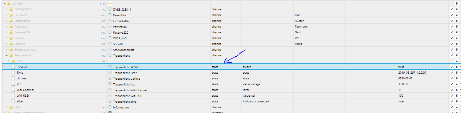

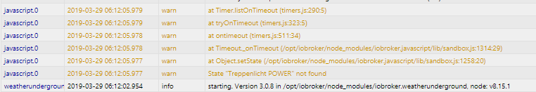

                            Es liegt an den Sonoff Komponenten, die Homematik Komponenten schalten zu den Zeiten, die Sonoff Aktoren machen diese Fehlermeldung:
                              @schmerenko sagte:
                              State "Treppenlicht POWER" not found.

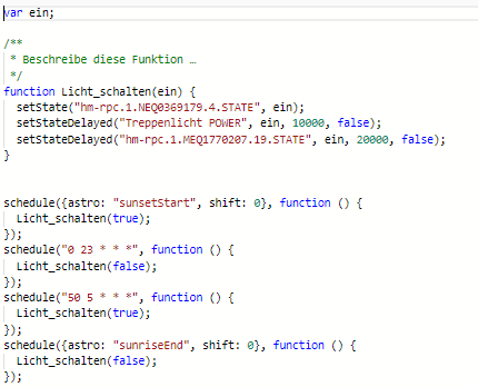

                              Normalerweise zeigen Warnungen die ID des Datenpunktes an und nicht den Namen - wie in dieser Warnung. Schau mal in den Javascript-Code, was in der setState()-Anweisung steht.
                              schmerenko 1 Reply Last reply Reply Quote 1
                              • schmerenko

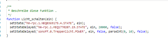

                                Hallo, ich weiss jetzt nicht genau wo und wie ich suchen muss, meinst du dies ?
                                  @schmerenko sagte:
                                  meinst du dies ?
                                  Ja.
                                  Das erste setStateDelayed() passt nicht: "Treppenlicht POWER" ist keine ID ! Ordne die ID des Datenpunktes nochmal neu zu. Dann müsste als ID sonoff.0.Treppenlicht.POWER im Javascript-Code stehen.

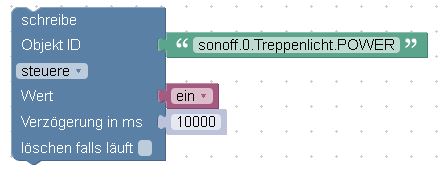

                                    Bei der Auswahl ist dies doch ein state, ich habe auch versucht andere Sonoff-Komponenten schalten zu lassen , leider ohne Erfolg

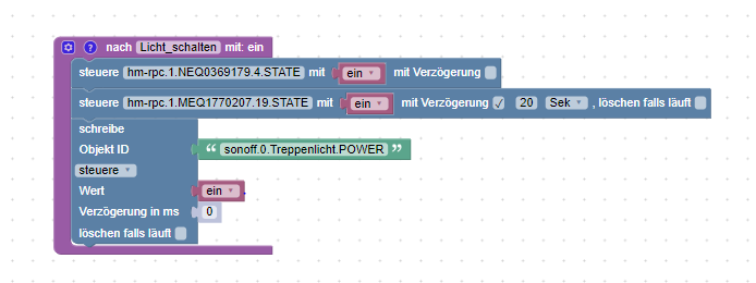

                                      @schmerenko Macht Blockly bei erneuter Zuordnung per "Select ID" den gleichen Fehler und trägt wieder den Namen anstelle der ID ein ?
                                      Dann nimm den Block "schreibe" und trage die ID als Text ein.

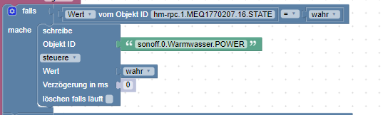

                                      • schmerenko
                                        OK, nun sieht es so aus, hier ist allerdings nur ein "Gänsefüsschen" bei Sonoff.p.Treppenlicht.POWER.
                                          @schmerenko sagte:
                                          Das ist in Ordnung. Jetzt sollte der Sonoff-Aktor auch schalten.
