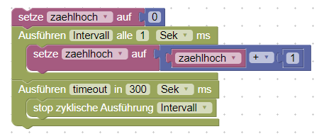

      gibt es eine Möglichkeit , einen Timeout in einen Datenpunkt zu schreiben, damit ich in Vis diesen Sichtbar machen kann ?
      z.B. alle 1 Sekunde den aktuellen Timeout in einen Datenpunkt schreiben und denn dann eben anzeigen ….
      Geht sowas ?
        mikiline last edited by
        ungefähr so…..
          paul53 last edited by
          @mameier1234:
          Geht sowas ? `
          Ja, indem Du einen eigenen Timeout programmierst mit Intervall: 1 s und einem Countdown, der in dem Datenpunkt für VIS erfolgen kann.
            mameier1234 last edited by
            Läuft !
            Allerdings bleibt der Zähler immer wieder mal einfach stehen…
