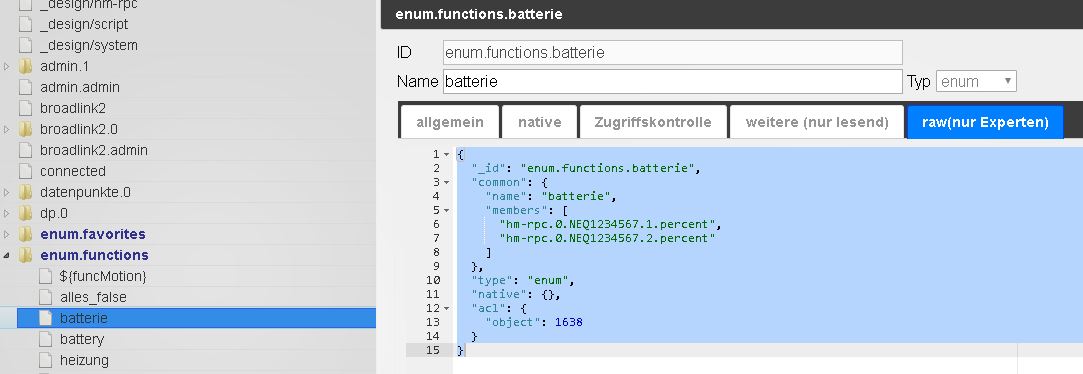

                paul53 last edited by
                Bitte keine Leerzeichen in einer ID !! Das kann Probleme bringen.
                @bahnuhr:
                Mit der "alten" Zeile bekomme ich eine warn-meldung bei meinen cuxd Geräten. Grund dürfte sein, dass dieses manuelle angelegten Geräte kein lowbat haben. `
                Ich sehe bei den Members ausschließlich <u>Kanäle</u> von der Instanz hm-rpc.0 (BidCos-RF), kein CUxD.
                Da die Kanäle mehrere Datenpunkte haben, muss man eingerenzen mit [state.id=*.LOWBAT]. Wenn einige Geräte kein LOWBAT haben, muss es anders gelöst werden:
                Die <u>Datenpunkte</u> müssen dem Gewerk zugeordnet und der Selektor muss angepasst werden:
                var cacheSelectorLOWBAT  = $('state(functions=batterie_betrieben)');
                EDIT: Ich wundere mich über die Kanalnummern in der Members-Liste: Bei meinen Geräten (Thermostate) befindet sich LOWBAT im Kanal 0.

                  Wenn ich den selektor ändere auf:
                  var cacheSelectorLOWBAT = $('channel[state.id=*.LOWBAT](functions="Batterie")');
                  kommt gar nichts mehr.
                  Das habe ich gemeint.
                  Mit "alt" kommt Warnung wg. cuxd.
                  Und mit "neu" kommt nichts mehr.
                  mfg
                    @bahnuhr:
                    kommt gar nichts mehr. `
                    Lautet die ID "enum.functions.Batterie" oder "enum.functions.batterie" ?
                    https://forum.iobroker.net/viewtopic.php?f=21&t=12677&p=134465#p134465, dass man nach Anlegen eines neuen Gewerkes erst ioBroker (Host) neu starten muss, damit es mit dem neuen Gewerk funktioniert.
                    @bahnuhr:
                    Folglich cuxd Geräte erzeugen Warnung
                    javascript.0   2018-03-19 19:37:27.389   warn   at script.js.Scripte.test1:7:20
                    javascript.0   2018-03-19 19:37:27.389   warn   getState "hm-rpc.1.CUX0200010.0.LOWBAT" not found (3) states[id]=null
                    javascript.0   2018-03-19 19:37:27.389   info   script.js.Scripte.test1: Geräte Nr. 3: CUX: Wassertränke-Nachlauf:0.LOWBAT: null
                    Das sieht danach aus, dass es zwar das Objekt "hm-rpc.1.CUX0200010.0.LOWBAT" gibt, aber noch kein Zustand (state) existiert, da noch nie ein Wert gesendet wurde. Ich würde mit einem Hilfsscript die Zustände erzeugen (Script danach wieder löschen / deaktivieren):
                    setState("hm-rpc.1.CUX0200010.0.LOWBAT", false);
                    Entsprechend für die anderen 4 Datenpunkte.
                    • bahnuhr
                      iobroker hab ich komplett neu gestartet.
                      Batterie ist bei enum vorhanden; und ja B wird groß geschrieben.
                      Und state erzeugen geht nicht; weil es doch den Datenpunkt gar nicht gibt.
                      mfg
                        @bahnuhr:
                        Und state erzeugen geht nicht; weil es doch den Datenpunkt gar nicht gibt. `
                        Wirklich nicht ? Wie kommt es dann zu der Warnung ?
                        @bahnuhr:
                        Batterie ist bei enum vorhanden; und ja B wird groß geschrieben. `
                        Die ID ist "enum.functions.Batterie" ? Was ergibt das Log ?
                        var cacheSelectorLOWBAT = $('channel[state.id=*.LOWBAT](functions=Batterie)');
                        log(JSON.stringify(cacheSelectorLOWBAT));
                        • bahnuhr
                          @paul53:
                          Wirklich nicht ? Wie kommt es dann zu der Warnung ? `
                          Du hast recht; diesen Punkt gibt es tatsächlich.
                          Hab ich übersehen; komisch!?!?!?
                          @paul53:
                          var cacheSelectorLOWBAT = $('channelstate.id=*.LOWBAT');
                          log(JSON.stringify(cacheSelectorLOWBAT)); `
                          Ergibt:
                          javascript.0	2018-03-19 21:38:44.500	info	script.js.Scripte.test2: {"length":0}
                          Ehrlich gesagt; ich versteh es nicht.
                          unter Aufzählung sind bei "enum.functions.Batterie" zahlreiche Geräte ersichtlich.
                          Und dann kommt 0.
                          Ist mir zu hoch.
                          Vielleicht ist ja die Lösung mit dem "false" schreiben die richtige.
                          Oder man lässt es so; ist ja nur ne Warnung. Und das Script läuft ja.
                          mfg und Danke für deine Hilfe und Unterstützung.
                            @bahnuhr:
                            Und dann kommt 0. `
                            Das stimmt. Allerdings ist LOWBAT bei allen Geräten, die ich kenne, dem Kanal 0 zugeordnet. In der Liste ist aber kein Kanal 0 dabei. Ich vermute, dass es damit zusammen hängt. Das Problem ist, dass der Kanal 0 auf der CCU unsichtbar ist (zumindest war es auf meiner CCU1 so).
