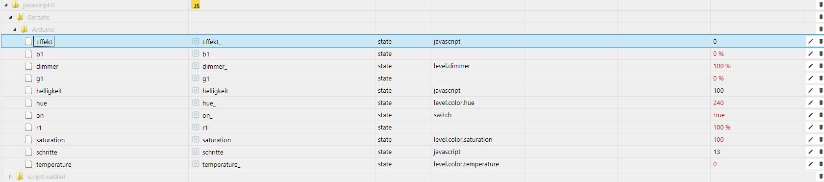

      Ich habe 3 Objekte (h,s,v) wo z.B. die Werte drin sind: h=120 s=100 v=100 (Farbe Grün)
      Jetzt möchte ich gerne das in den 3 Objekten die ich angelegt habe (r,g,b) die Werte für Grün dann drin stehen (0,255,0)

                Kann sein das was an der Formel nicht stimmt. Es ändert sich nichts. Es werden keine Werte gesetzt in r,g,b.
                r1 hat immer den Wert 255… b.z.w. 100.. grad nochmal geguckt
                g1 u. b1 haben immer 0
                hm..

                  Sieht für mich aus als wird hue, sat, brightness im Bereich von 0..1 erwartet, nicht 0..360 bzw. 0..100. Probier mal folgende Änderung:
                  on("javascript.0.Geraete.Arduino.hue", function(dp) {
                     h = dp.state.val / 360;
                     HSVtoRGB();  // Aufruf bei Änderung von hue
                  on("javascript.0.Geraete.Arduino.saturation", function(dp) {
                     s = dp.state.val / 100;
                     HSVtoRGB();  // Aufruf bei Änderung von saturation
                  on("javascript.0.Geraete.Arduino.dimmer", function(dp) {
                     v = dp.state.val / 100;
                     HSVtoRGB();  // Aufruf bei Änderung von dimmer
                  und außerdem
                  // Initialisierung bei Skriptstart
                  var h = getState("javascript.0.Geraete.Arduino.hue").val / 360;
                  var s = getState("javascript.0.Geraete.Arduino.saturation").val / 100;
                  var v = getState("javascript.0.Geraete.Arduino.dimmer").val / 100;
                  • Elzershark
                    Elzershark last edited by
                    Super. Funzt… Danke schön 🙂 🙂
