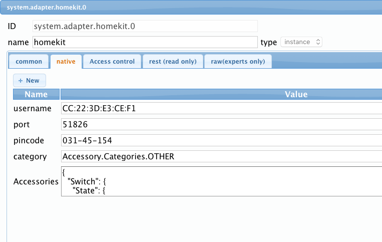

              Bitte ändert den Username direkt im Objekt:
              Diesen Fehler muss ich mir genauer ansehen, bis dorthin sollte diese Lösung funktionieren.

                Hallo, Version 0.0.7 ist hochgeladen.
                Die Parameter werden nun korrekt gespeichert.
                Zusätzlich wird im Debug die Konfiguration ins Logfile geschrieben.
                Ausserdem kann der Name angepasst werden. Dies sollte aber nur initial durchgeführt werden.
                Sollte die Homekit Bridge in iOS nicht sichtbar sein, sollte der Username (MAC Adress Style) geändert werden.

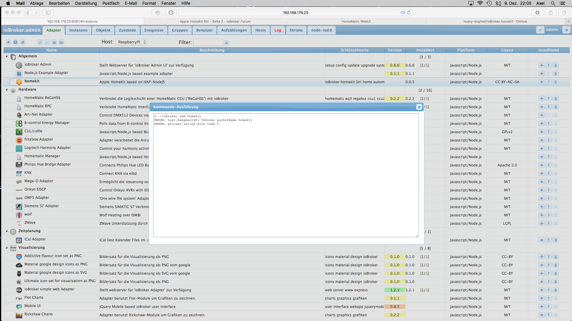

                • fischi87
                  fischi87 last edited by
                  Guten morgen, hab die 7er version drauf und bekomme jetzt diesen Fehler im log:

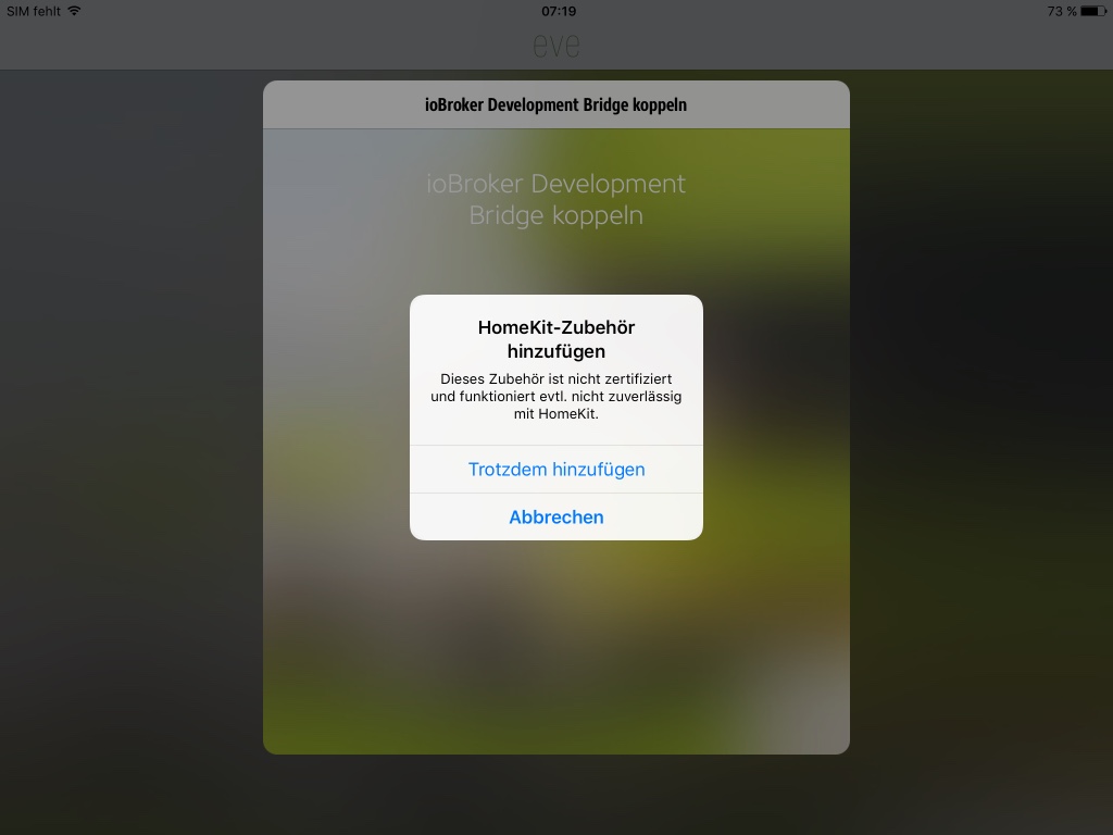

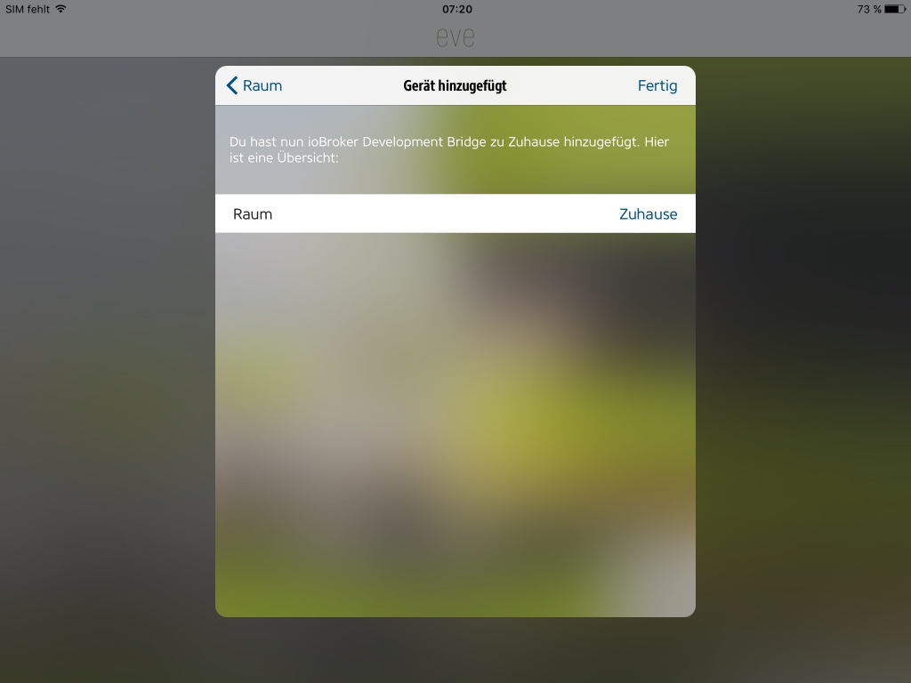

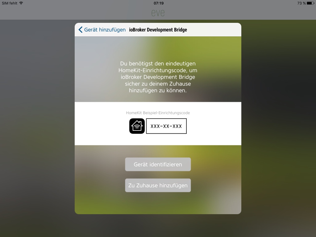

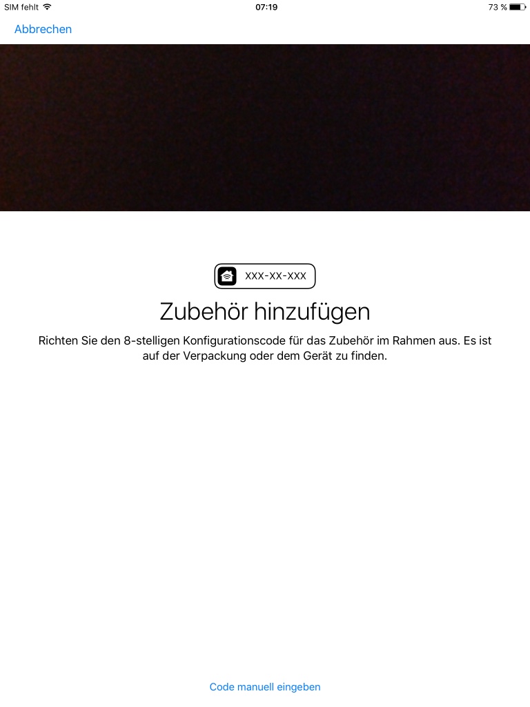

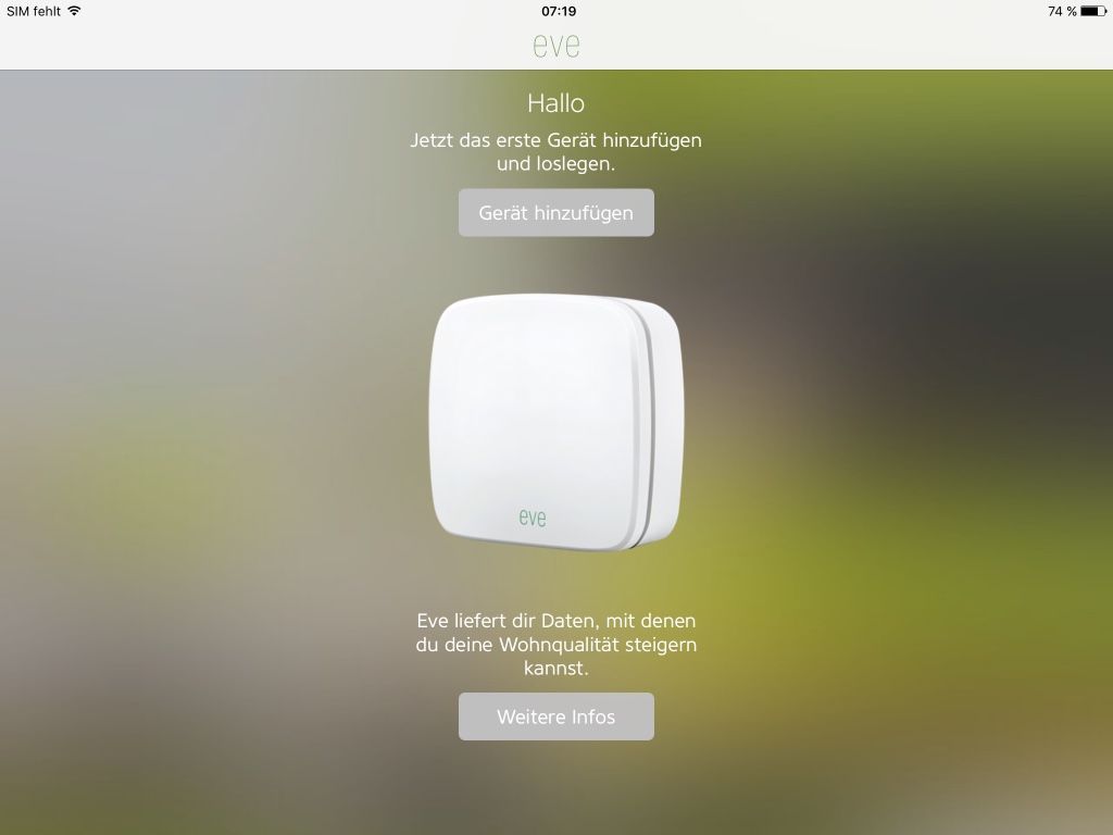

                        • V
                          versteckt last edited by

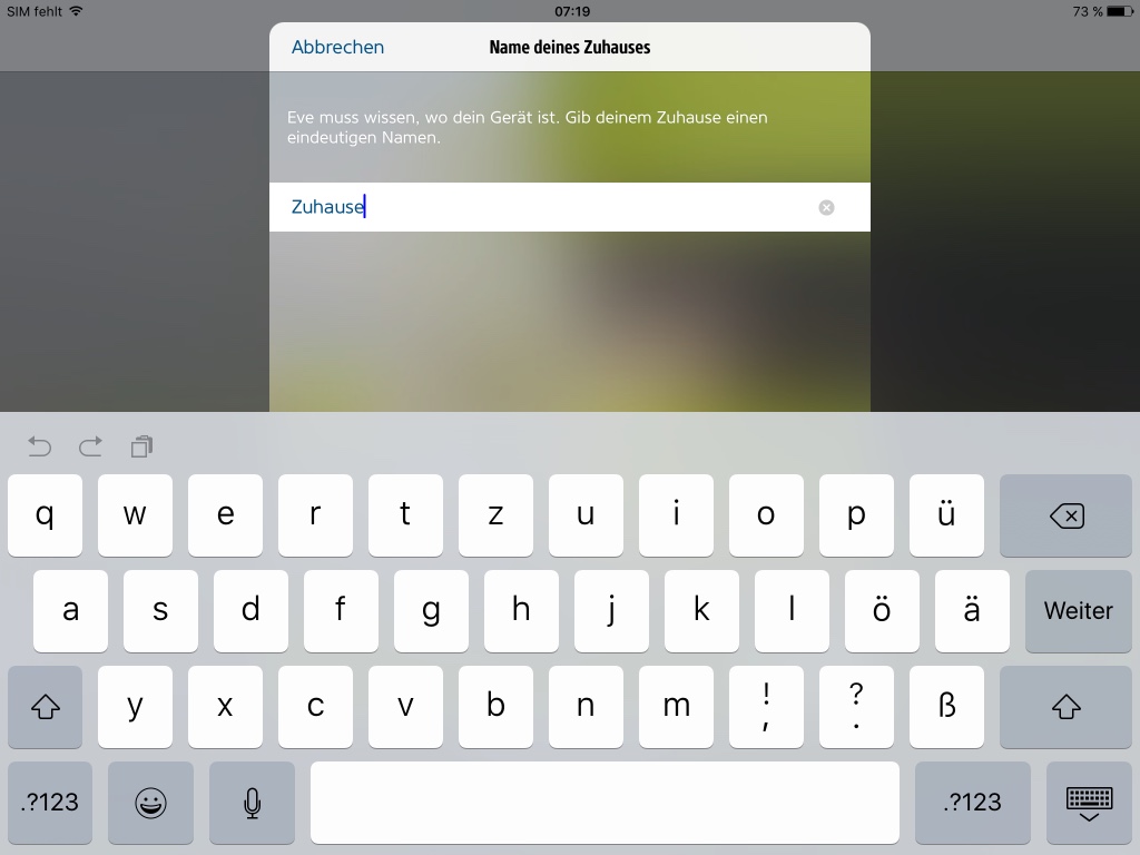

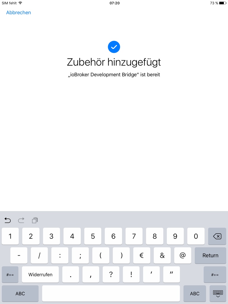

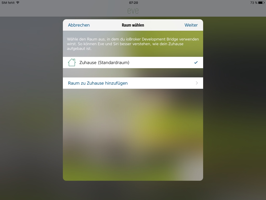

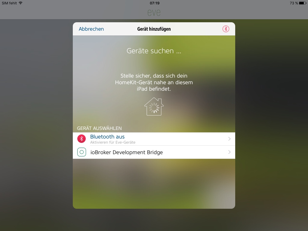

                          Wie besprochen hier mal die Fotostrecke mit meinem iPad:
                          • V

                                        ich habe noch immer Probleme die Kopplung mit Eve hinzubekommen.
                                        Die Verbindung selbst funktioniert, denn ich erhalte beim eingeben eines falschen Schlüssels eine Fehlermeldung im iobroker-log.
