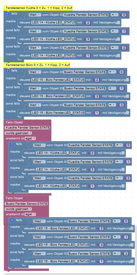

          --meces-- last edited by
          Hallo paul53,
          ich habe das mal so gebaut:
              @paul53:
              Nein. Das sind gerade mal 2 LED, die bei Skriptstart gesetzt werden. Werden alle 16 LED … `
              Das war ja auch nur ein Testscript… Mir geht es in erster Linie um die Trigger. Gibt es da einen plausiblen Grund, nicht aller 16 Trigger in einem Script zu verwenden?
