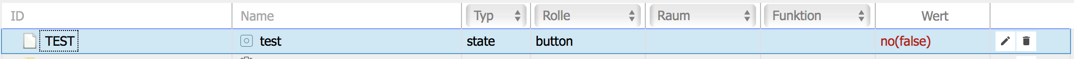

                    Wenn ich z.B. einen Datenpunkt habe:
                     ![5370_bildschirmfoto_2018-03-21_um_00.45.43.png](/assets/uploads/files/5370_bildschirmfoto_2018-03-21_um_00.45.43.png)
                    Wäre der Syntax dann: [http://raspi:8088/set/TEST.Test?value=true](http://raspi:8088/set/TEST.Test?value=true) ?

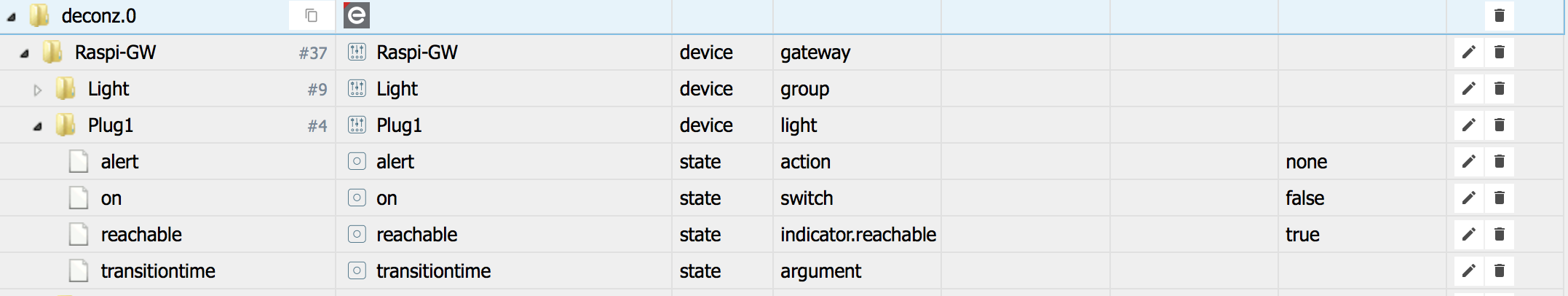

                    Wie würde er dann bei dem on Datenpunkt vom Plug1 hierfür heißen?:
                     ![5370_bildschirmfoto_2018-03-21_um_00.46.06.png](/assets/uploads/files/5370_bildschirmfoto_2018-03-21_um_00.46.06.png)

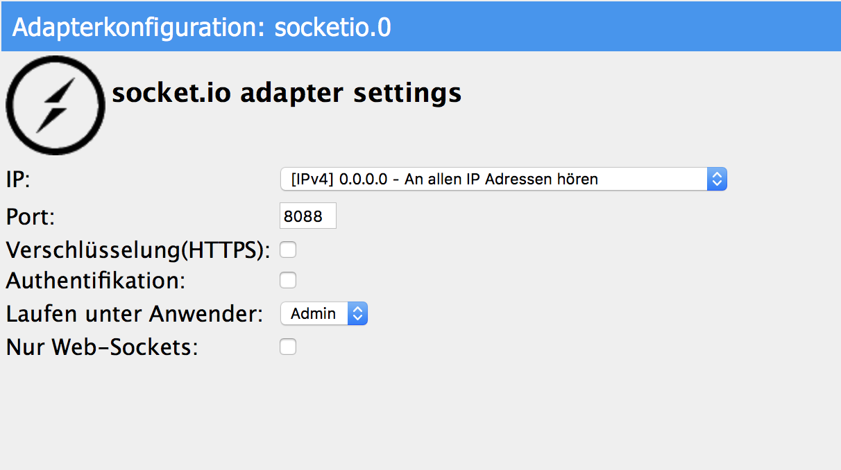

                    Wie genau muss Socket.io konfiguriert werden?
                    Ich habe es aktuell so stehen:
                     ![5370_bildschirmfoto_2018-03-21_um_00.49.05.png](/assets/uploads/files/5370_bildschirmfoto_2018-03-21_um_00.49.05.png)

                        Das Problem war, dass ich nach einer Lösung mit Socket IO gesucht habe (so wie Eingangs vorgeschlagen wurde). Aber der benötigte Adapter hierzu heißt nicht Socketio sondern Simple API ;)!
                        Inzw. läuft mein Versuchsaufbau wunderbar!
