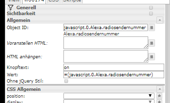

      Hallo ich habe mal eine Frage,
      und zwar nutze ich ein, jqui Button state, kann ich bei wert irgendwie ein wert des datenpunkt schreiben lassen?
      Also wenn ich da drauf Drücke soll er ein wert von einem Datenpunkt lesen und diesen dann in einen anderen Datenpunkt schreiben.
      Ludino
        mikiline last edited by
        {Dein.Datenpunkt}
        OHNE = und OHNE die "("
          ludino last edited by
          Vielen Dank das war es
