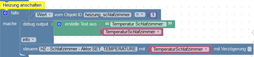

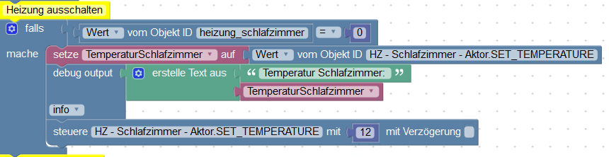

      ich steuere meine HM Thermostate über eine Variable. 0 = Aus, 1 = An, 2 = Boost.
      Beim Ausschalten z.B. möchte ich die eingestellte Temp. in einer Variable speichern, damit sie beim nächsten Einschalten wieder gesetzt wird.
      Leider funktioniert das speichern in einer Variablen nicht.
      Hier mein Skript aus unserem Schlafzimmer:
      Leider weiß ich gerade nicht mehr weiter …

                  Ich habe jetzt nochmal ein wenig Output Bausteine eingefügt:
                  Ausschalten:
                  Log:
                  script.js.smarthome.heizung.heizung_schlafzimmer_v0_1: Temperatur Schlafzimmer: 19
                  Anschalten:
                  Log:
                  script.js.smarthome.heizung.heizung_schlafzimmer_v0_1: Temperatur Schlafzimmer: 12

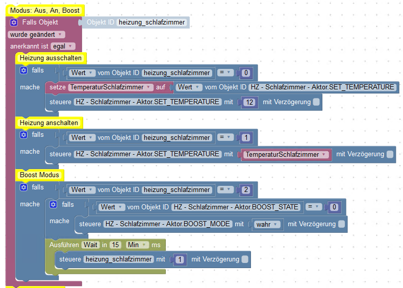

                    Ist Dein erster Screenshot das komplette Blockly?
                    Stell doch mal einen Export hier rein.
                      Kuddel last edited by
                      Hier einmal mein komplettes BLockly Skript bzgl. der Heizungssteuerung im Schlafzimmer:

                      Zum Test habe ich die Variablen gegen einen Datenpunkt ausgetauscht. Wird die Temperatur in einen Datenpunkt geschrieben, funtkioniert das Skript.
                      • rantanplan
                        rantanplan last edited by
                        Hmm, was soll ich sagen?
                        Bei läuft es einwandfrei mit der lokalen Variablen.
                        Deshalb meine Frage, ist das das komplette Blockly?
                        Da muss bei Dir noch etwas anderes sein.
                        Lokale Variablen gelten im gesamten Script. Nicht nur innerhalb des Triggers.
                          @rantanplan:
                          Lokale Variablen gelten im gesamten Script. Nicht nur innerhalb des Triggers. `
                          Ich habe noch eine Lüftugssteuerung im selben Skript in Verbindung mit dem HM Dregriffkontakt.
                          Hier das komplette Skript für das Schlazimmer

                          • rantanplan
                            Wie vermutet. Die lokale Variable wird in dem anderen Trigger auch geändert.
                            Das kann nicht funktionieren!!!!
                            Zudem würde ich so etwas in zwei Scripte packen.
                            Dann hätte es auch sofort funktioniert.
                            Damit ist der Fehler wohl erkannt.
                            Setze bitte ein [gelöst] in den Betreff Deines ersten Eintrags. Danke.

                                @Kuddel:
                                Ich habe in beiden Triggern eine Varibale. Funktioniert trotzdem nicht `
                                Und was ist das hier?
                                Schaust Du Dir Deine Scripte auch mal gründlich an?
                                Oben änderst Du den Datenpunkt.SET_TEMPERATURE
                                und unten triggerst Du die Änderung von diesem Datenpunkt.SET_TEMPERATURE und schreibst den Wert in <u>die lokale Variable</u> :roll:
                                Nicht alles Mögliche in EIN Script packen!
                                  Verdammt, den Trigger habe ich übersehen.
                                  Habe nicht weit genug heruntergescrollt.
