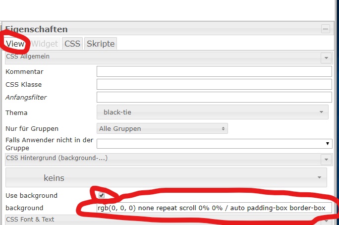

      Hallo allerseits,
      ich habe eine Visualisierung mit Kopplung an Homematic erstellt. Alles funktioniert bisher ganz gut, allerdings habe ich mit einem Screen (View)
      ein Phänomen: Im Editor ist alles soweit i.O., schwarzer Hintergrund, alles da, wo's hingehört. Sobald ich die Runtime starte wird dieser View komplett
      weiss (Hintergrund) und somit sind natürlich alle weissen Texte nicht mehr zu lesen.
      Kann mir jemand sagen, woran das liegt?
      Besten Dank schonmal…
      • sigi234
        sigi234 Forum Testing Most Active last edited by
        Probiere es mal so: Hintergrund Schwarz
        • Y
          yogi last edited by
          Das ist merkwürdig,
          im Editor ist es schwarz. Ich habe das "Black Tie" Thema eingestellt. Bei den anderen Views bleibt der Hintergrund schwarz und bei dem einen
          View muss ich ihn explizit auf #000000 stellen, damit er schwarz bleibt. Sehr merkwürdig, wenn da mal nicht ein bug im Spiel ist…
          Aber vielen Dank, mit der separaten Hintergrund-Farbe funktioniert es auf jeden Fall 🙂
