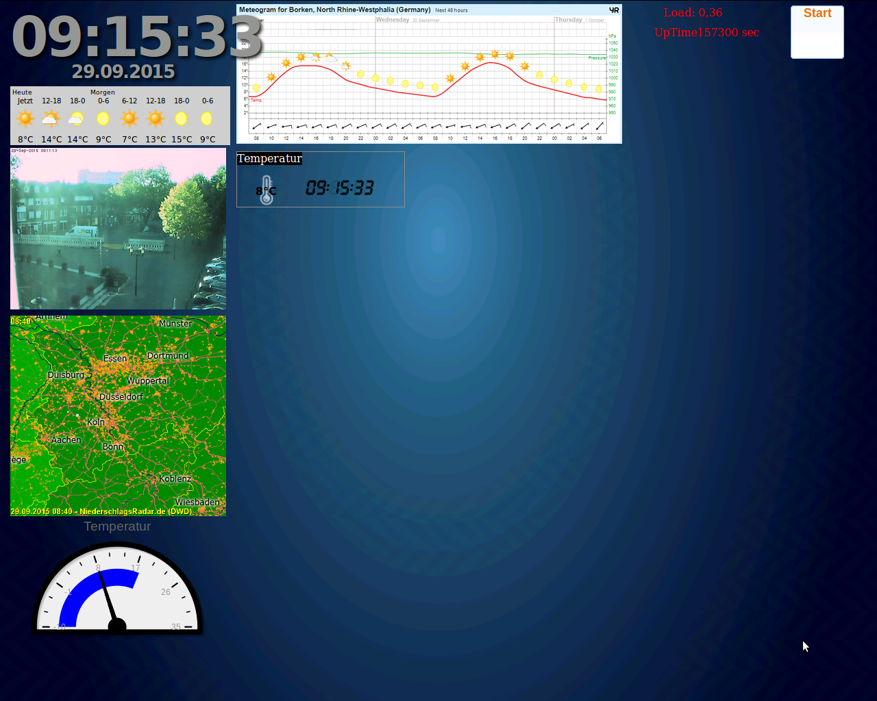

        Tag 2
        Die grafische oberfläche erlaub mir den aufruf von vis im FF
        Die Auslastung das Pi ist noch im unteren Level
        Jürgen
