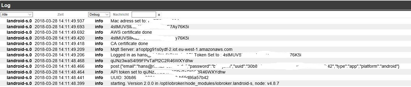

          Anbei ein Auszug aus dem Logfile:

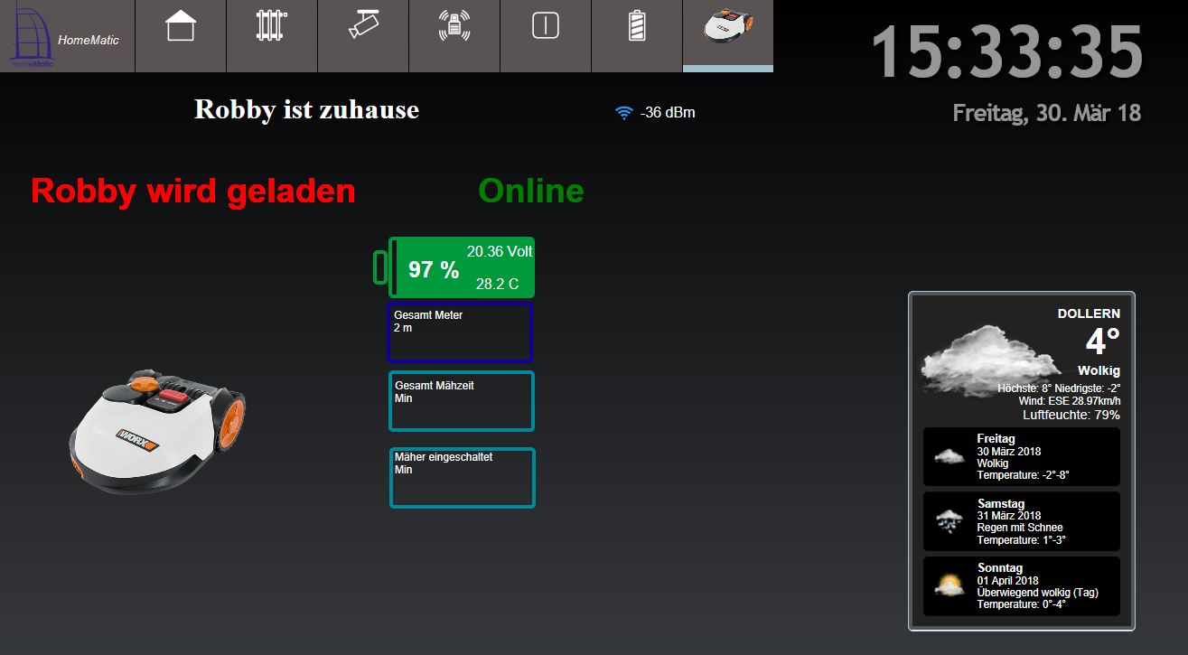

                                      So, bis jetzt sieht alles gut aus. Basierend auf dem Vorschlag von #Asrock habe ich mal den Mäher in mein System eigebunden.
                                      Die im Anhang angezeigten Daten sind live.
                                      Vielen Dank nochmals an den Entwickler. Dieser Adapter war u- A. auch ein Grund dafür, dass ich mich für einen Landroid entschieden habe.
