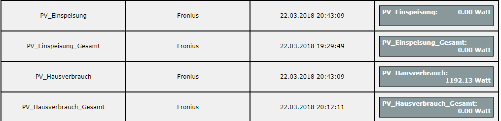

      SV Habe ich in der CCU erschtelt (PV Einspeisung gesamt)

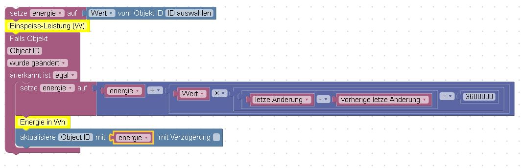

        Wenn in der SV die Einspeiseleistung übergeben wird, muss man integrieren. Das geht auch mit Blockly, etwa so

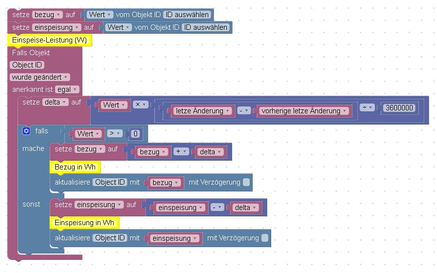

          Falls Bezug und Einspeisung gesondert erfasst werden sollen, kann es so aussehen:

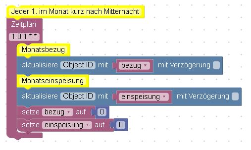

            und wie könnte man den wert auch zb. Monatsanfang zurücksetzen

              Es wird nicht nur der Minuswert gezählt, sondern das Resultat Bezug - Einspeisung. Im zweiten Beispiel werden Bezug und Einspeisung gesondert gezählt.

              wie könnte man den wert auch zb. Monatsanfang zurücksetzen `
              Zusätzlich:

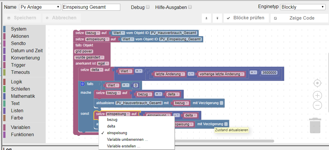

                Hab dein zweites beispiel gleich ungesetzt,
                Dan müsste ja eigentlich die SV Hausverbrauch gesamt befüllt werden doch die bleibt leer.
                Hab ich im Blockly etwas falsch gemacht

                  Du hattest nicht erwähnt, dass die Ergebnisse an SV (CCU) gesendet werden sollen. Dann musst Du anstelle der Blöcke "aktualisiere" die Blöcke "steuere" verwenden.

                    Die Masseinheit für die Energie ist nicht Watt, sondern Wh.

                      Hallo Paul,
                      mein Fehler sorry, :roll:
                      Danke für deine Hilfe, klappt super 😄 😄
