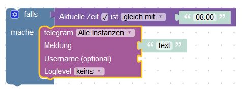

      So versuche ich mit dem Aufbau zu starten:
      • lobomau

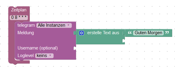

        Habe kurz auf das Blockly geschaut. So passiert nichts bzw. nur wenn das Script einmal gestartet wird, wird geschaut ob die Uhrzeit erfüllt ist und diese wird nie erfüllt sein.
        Du musst mit einem Trigger-Block beginnen. Dort steht dann auch drin, dass jeden Tag um 8:00 getriggert wird.
        So sieht es ganz simpel aus:

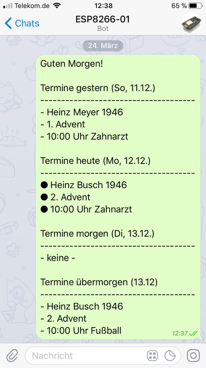

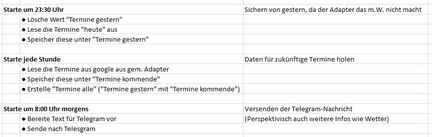

                          Hier nochmal mein Wunsch und Zielbild:
                          • haselchen
