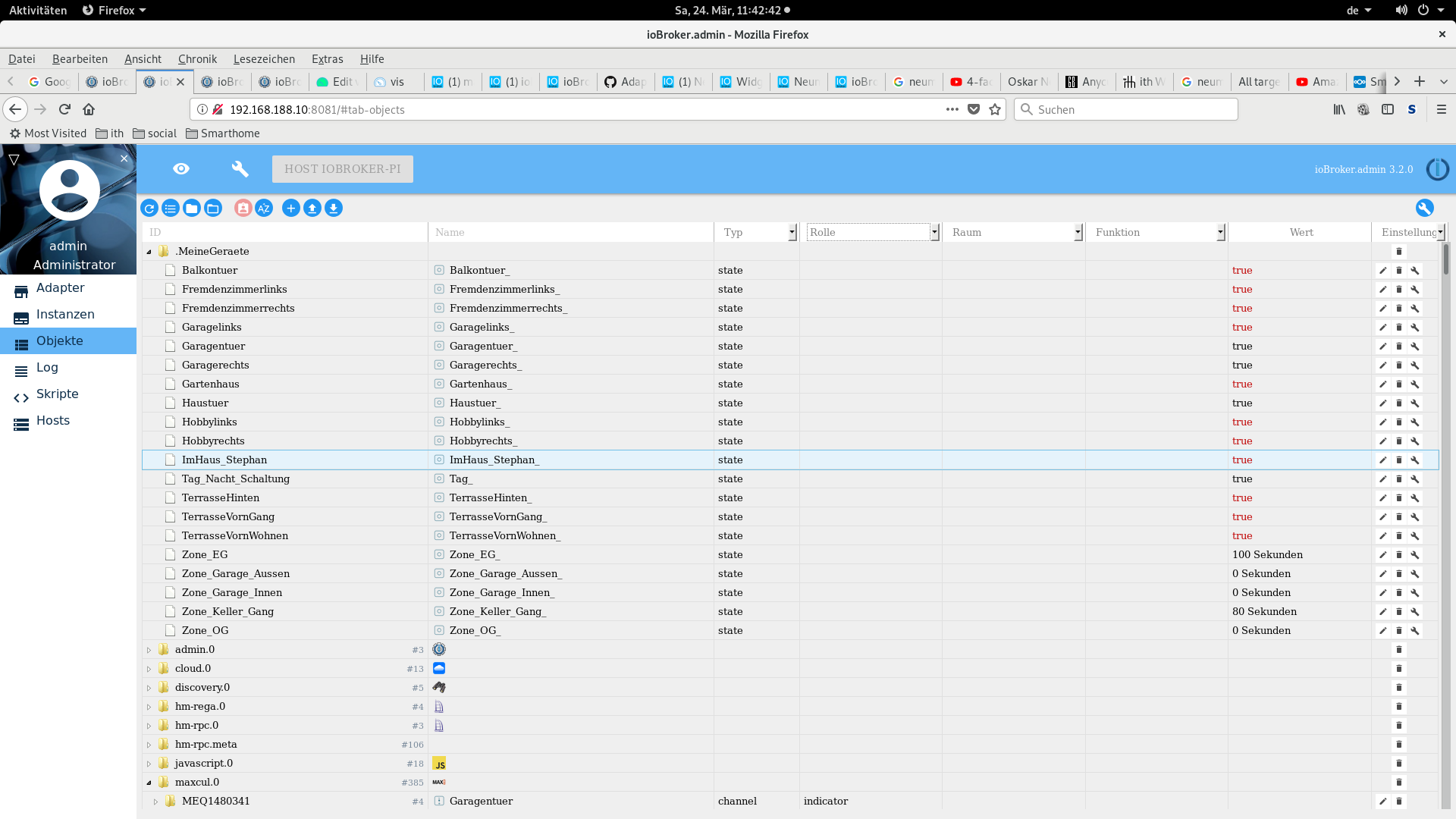

                skraw.iobroker last edited by
                Was erwartest Du zu sehen, ausser dass im Web im Objekt "50" steht und ein Skript beim Auslesen des Wertes "0" bekommt? Das kannst Du mir auch so glauben, denn wenn Du es mir so nicht glaubst wirst Du mir von einem Snapshot auch nicht glauben wann er gemacht worden ist… Die Fakten sind wie sie sind. Ob der Fall ueberhaupt nochmal auftreten wird nachdem ich alle Zugriffe auf das Objekt von "steuere ..." auf "aktualisiere ..." umgestellt habe muss ich erst sehen ...
                .. Und kaum dass ich es geschrieben habe sehe ich schon zwei neue Faelle. Grade aktuell.
                Die "100" und die "80" die man hier sieht kommen im Skript beide als "0" raus.
                Bild ist angehaengt.

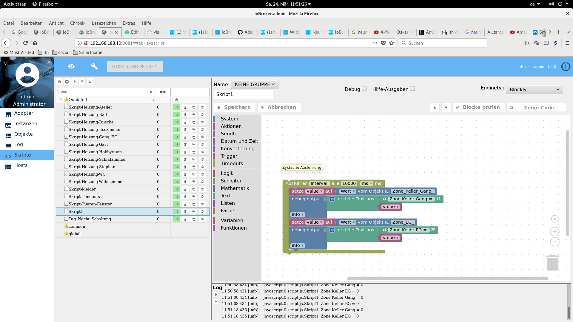

                Hier ist der Output von einem trivial-Skript dass einfach nur die Werte ausliest und ausgibt:
                11:49:28.405 [info] javascript.0 script.js.Skript1: registered 0 subscriptions and 0 schedules
                11:49:38.407 [info] javascript.0 script.js.Skript1: Zone Keller Gang = 0
                11:49:38.407 [info] javascript.0 script.js.Skript1: Zone Keller EG = 0
                Bild vom Skript auch angehaengt, weil man ja Blockly so gut managen kann …
                  PS "Zone Keller EG" in der Ausgabe ist natuerlich "Zone EG", sieht man ja im Skript …

                                  Hier habe ich ein starkes Indiz dafuer, dass die Darstellung im Web des Objekt-Wertes ein Problem hat.
                                  In meinem Screenshot vom 24.03 ca 11:42 Uhr sieht man dass "Zone_EG_" auf 100 steht.
                                  Aber im Logfile dieses Tages steht folgendes:
                                  2018-03-24 06:24:06.017  - info: javascript.0 script.js.Skript-Melder: EG Licht an
                                  2018-03-24 06:26:02.922  - info: javascript.0 script.js.Skript-Timeouts: EG Licht aus
                                  2018-03-24 06:31:08.848  - info: javascript.0 script.js.Skript-Melder: EG Licht an
                                  2018-03-24 06:33:53.023  - info: javascript.0 script.js.Skript-Timeouts: EG Licht aus
                                  2018-03-24 17:58:04.005  - info: javascript.0 script.js.Skript-Melder: EG Licht an
                                  2018-03-24 18:00:30.410  - info: javascript.0 script.js.Skript-Timeouts: EG Licht aus
                                  Man sieht das Skript schaltet das Licht um 06:33:53 Uhr aus. Das bedeutet es hat den Wert des obigen Objektes auf 0 heruntergezaehlt. Er muss also zu diesem Zeitpunkt "0" sein. Der im Web angezeigte Wert ist falsch.
                                  Da sollte man die Ursache suchen.
                                  Nachtrag: man kann die Korrektheit des "Herunterzaehlens" des Skripts auch daran sehen, dass mein Timeout bei 120 liegt und zwischen dem "Licht an" und dem "Licht aus" pi mal Daumen etwa 2 Minuten liegen was dem Timeout entspricht. Ganz genau darf man es bei JS scheinbar nicht nehmen mit Zeitintervallen 🙂
