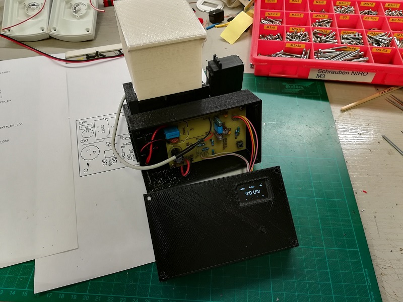

      Mein Bastelprojekt ist ein Futterautomat für das Aquarium.
      Folgende Punkte sind bereits erledigt:
      Grundgerät mit 3D gedruckt:
      https://www.thingiverse.com/thing:301532
      und Zusatzgehäuse mit FreCad gezeichnet und gedruckt:
      Am ESP8266 sind Folgende Teile angeschlossen:
      • Display zur Anzeige Uhrzeit und Zeit der nächsten Fütterung.
      • Taster um eine Zusatzmahlzeit zu setzen
      • Servo (ohne Elektronik) für die Förderschnecke.

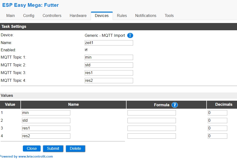

      ****__Wie kann ich die an der Visu eingestellte Zeit an den ESP senden damit dieser in
      im Display anzeigt?__****
      In der ESPEasy habe ich Generic-MQTT Import unter Device eingefügt:

        Hallo Leute,
        hier die Lösung falls das auch mal wer in einer ähnlichen Form brauchen kann.
        Ein zusätzliches Javascript sorgt für das senden der Daten falls sich die
        eingestellte Zeit geändert hat.
        Die Datenpunkt entstehen nach dem anlegen des "Generic-MQTT Import"
        // Senden der geänderten Zeit an das Display im Futterautomat
        on({id: 'javascript.0.Futterautomat_Einschaltzeit', change: "ne"}, function (obj) {
          var value = obj.state.val;
          var FutterMin=getState("javascript.0.Futterautomat_Einschaltzeit_Minuten"/*Futterautomat_Einschaltzeit_Minuten*/).val; // Datenpunkte auslesen und in Variablen schreiben
          var FutterStd=getState("javascript.0.Futterautomat_Einschaltzeit_Stunden"/*Futterautomat_Einschaltzeit_Stunden*/).val;
          setState("mqtt.0.min"/*min*/,FutterMin);  // Variablen nach ESP8266 schreiben  via MQTT
          setState("mqtt.0.std"/*std*/,FutterStd);
        //  setState("mqtt.0.Futter.futterzeit.stunden"/*/Futter/futterzeit/stunden*/,12);  //FutterStd);
        //  "mqtt.0.easy_wemo.cmd","wemo,2,"+temp+" °C"
        Da der MQTT Import nur Zahlen verkraftet stelle ich denn Doppelpunkt in der Uhrzeit erst im
        Display dar.
