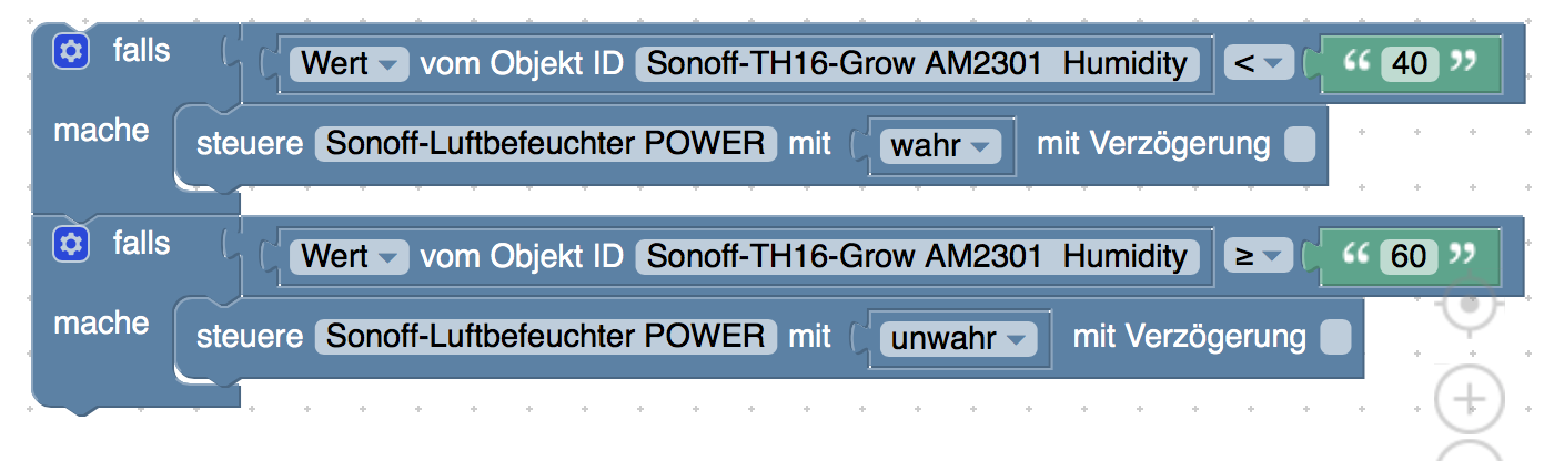

      Hab einen Sonoff TH16 mit Temp- und Feuchtigkeitssensor und würde gerne einen Luftbefeuchter steuern. Bin da neu in diesem Gebiet was blockly anbelangt.
      Einfache Schalter habe ich bereits hinbekommen. Mein vorhaben ist, dass er ab 40% Luftfeuchtigkeit den Befeuchtet einschaltet und bei 60 oder mehr ihn wieder abschaltet… einschalten tut er aber nicht mehr aus... was hab ich denn falsch gemacht?

        Du brauchst einen Trigger, damit die Abfrage ausgeführt wird.
        • Also um die ganze Bedingung noch einen Trigger geben, der auslöst wenn sich das Objekt Luftfeuchtigkeit geändert hat:

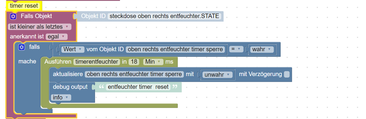

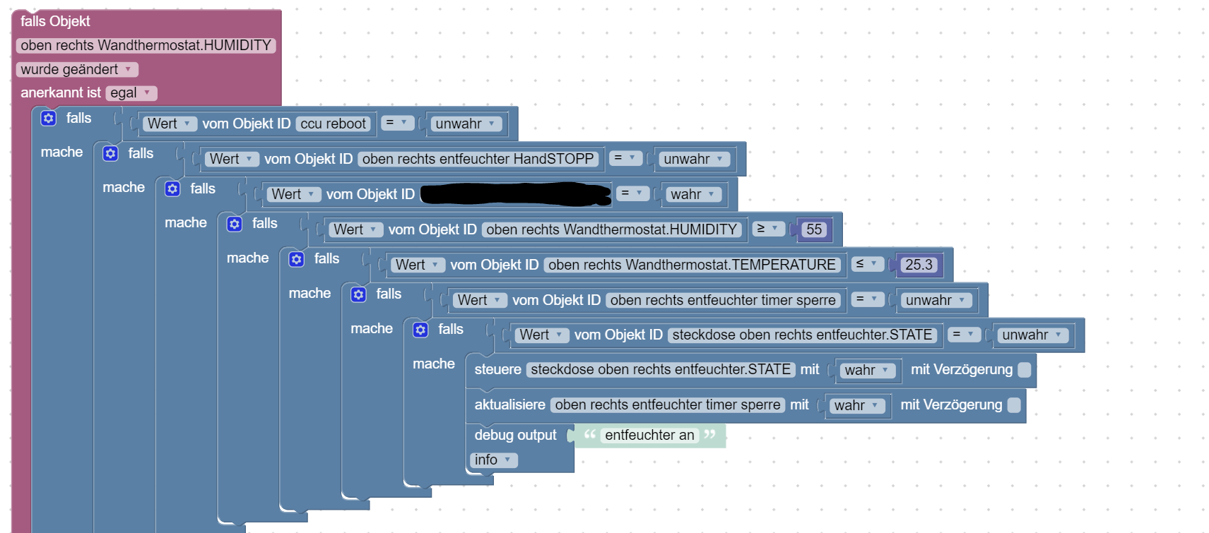

          und denke dran deinen Kompressor zu schonen.Habe bei mir eine 20min einschaltsperre über einen State Realisiert.
          Geht wahrscheinlich auch noch besser, funzt aber so für den anfang…

            super danke ich habs geschafft allerdings dauert es ewig bis er wieder abschaltet… Wie häufig wird der Sensor nach dem Wert abgefragt?
