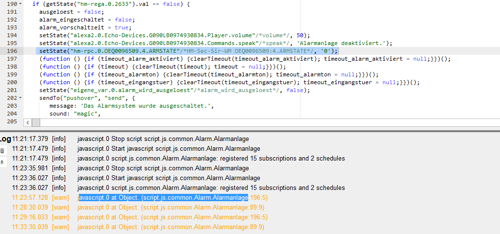

      Ich habe immer einen Warnmeldung im Log, wenn ich den Datenpunkt Armstate im HM-Sec-Sir-WM (Homematic Innensirene) auf 1 bzw 0 setze.
      Ist das dramatisch, weil funktionieren tut alles, nur die Meldung kommt immer und stört etwas im Log.

        Hast du mal versucht die 0 nicht in Hochkommas zu packen?
          smarti2015 last edited by
          Hm na das macht ja Blockly und kann ich nicht im Code rausnehmen.
