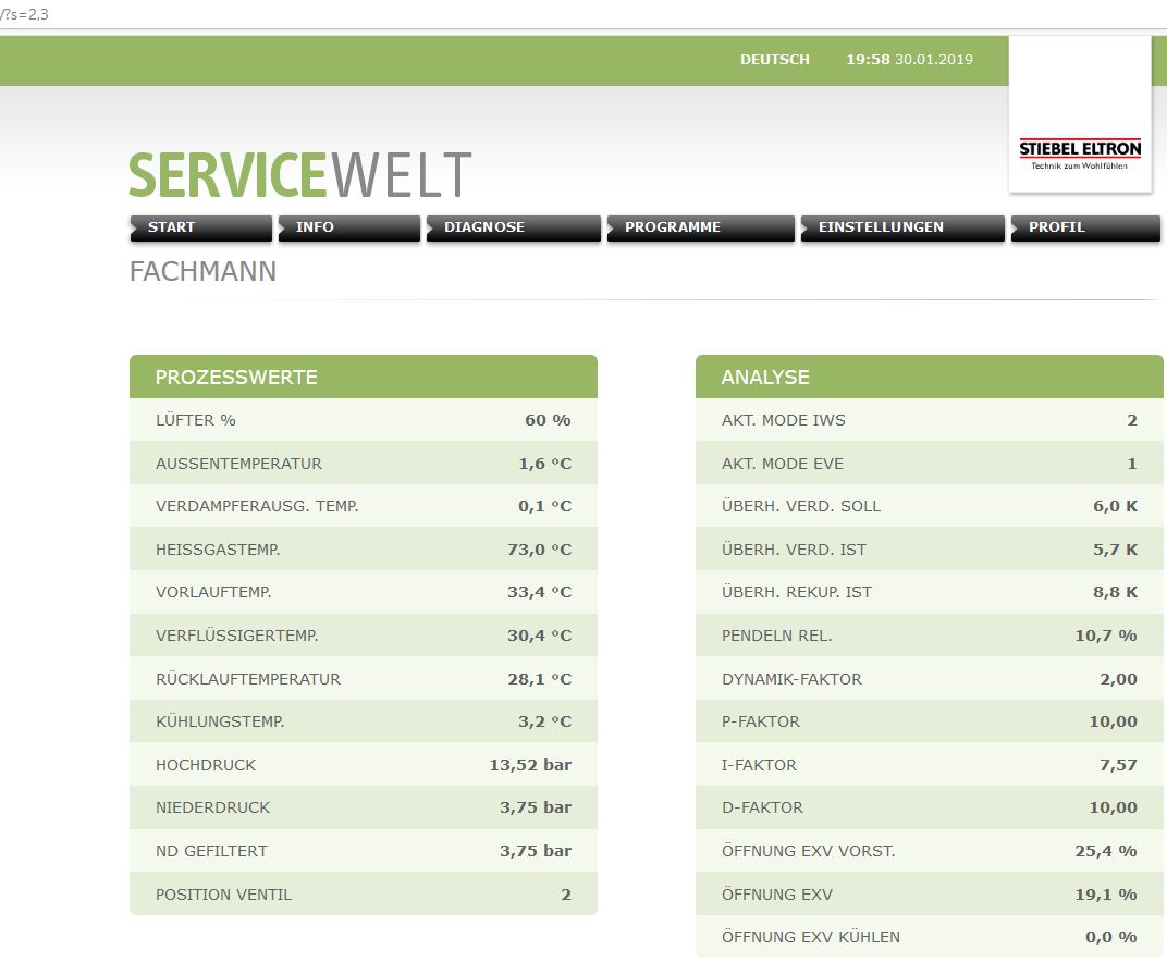

      Warte mal noch etwas ab, mach derweil mal komplette Screenshots aller deiner ISG-Seiten, dann können wir mal vergleichen ob du zusätzliche oder weniger Werte auf einer Seite hast.

        mach derweil mal komp lette Screenshots aller deiner ISG-Seiten, dann können wir mal vergleichen ob du zusätzliche oder weniger Werte auf einer Seite hast.
        OK.

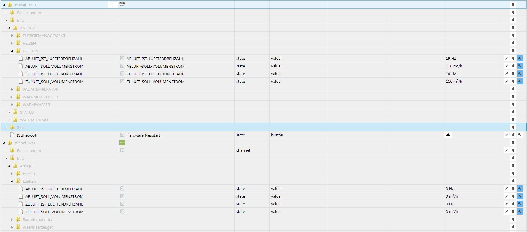

            Hallo Leute,
            habe eben in aller Kürze mal Michaels Adapter auch noch installiert. Zugriff bzw. auslesen von Werten funktioniert soweit. Jedoch wesentlich rudimentärer. Die Werte passen aber ebenso noch nicht alle.
            Einstellungen - wie von Micha geschrieben - lassen sich nicht vornehmen. Bei Thorsten funktioniert das mit den Lüftungsstufen bereits super. :!:
            Anbei mal Screenies von mir:
            Michael:
            Thorsten:
            Meine Screens aus dem ISG sende ich später am Abend.

              Das wundert mich jetzt doch sehr.
              Kannst du den Adapter vllt. nochmal neustarten. Nur anhalten und wieder starten. Oder einfach bei Standardeinstellungen im Admin Fenster 1 Minute warten.
              Es sollten mindestens so viele Werte auftauchen wie im anderen Adapter. Möglicherweise ist das ISG nicht hinterhergekommen die Daten zu senden.
              Werte anpassen gehen natürlich nur die, die unter Einstellungen stehen. Der Rest ist absichtlich gesperrt.
              • unltdnetworx
                unltdnetworx Developer last edited by
                Sry, war mein Fehler. Die Werte der Wärmepumpe haben gefehlt, hatte einen Zahlerdreher im Code.
                Dass zu wenig Werte angezeigt werden liegt daran, dass der Baum einmal aktulisiert werden muss. Spätestens nach einer Minute sollte alle Werte dann da sein. Die Steruerung der Einstellungswerte klappt bei mir auch einwandfrei.
                Bitte den Adapter einmal aktulisieren. 🙂

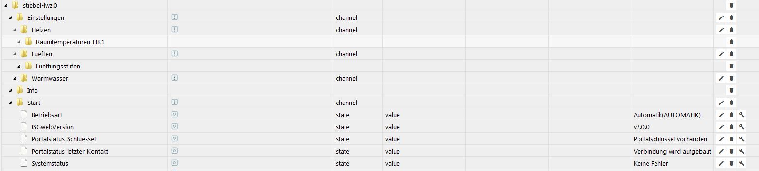

                  kilolima last edited by

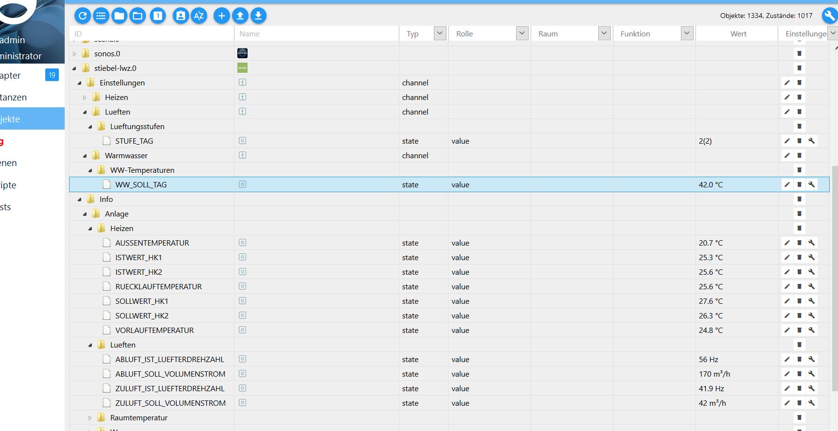

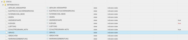

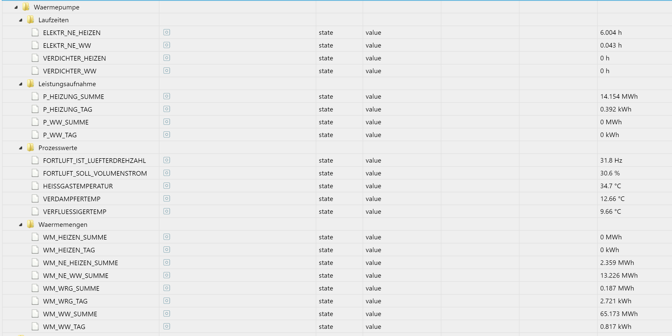

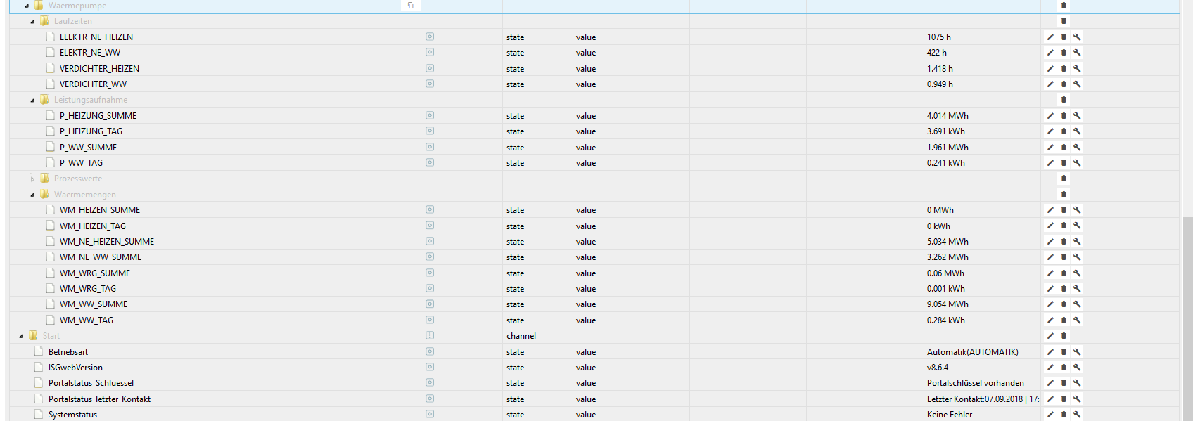

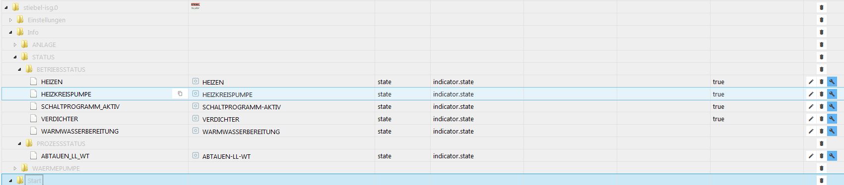

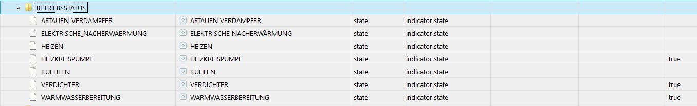

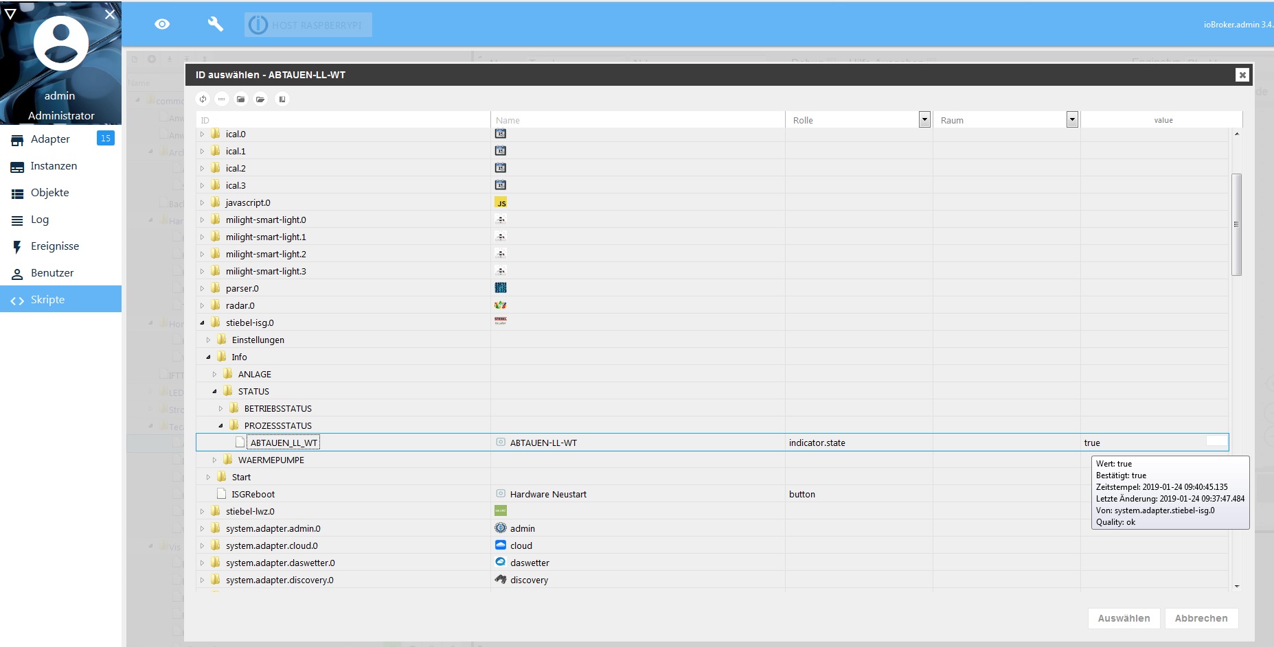

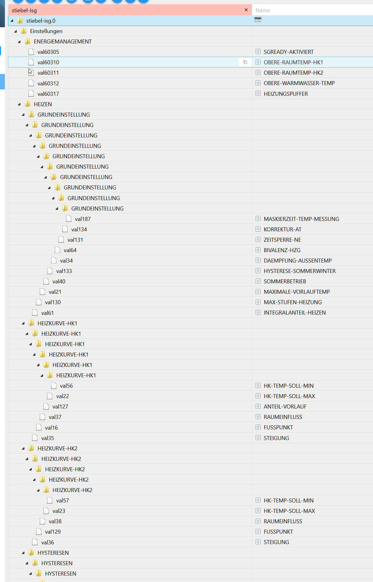

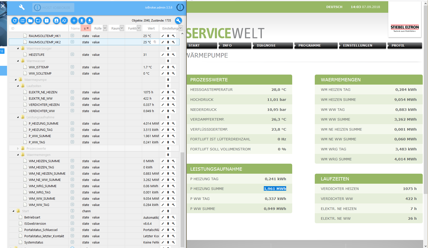

                  Habe mal die Instanz gelöscht und neu erstellt. So schaut es jetzt aus:
                  Werte schauen passig aus. Sind aber eben weniger wie mir scheint. Wo sind die Wärmemengen usw. abgeblieben? :shock:

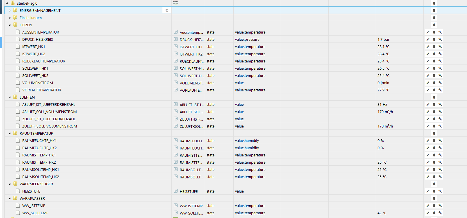

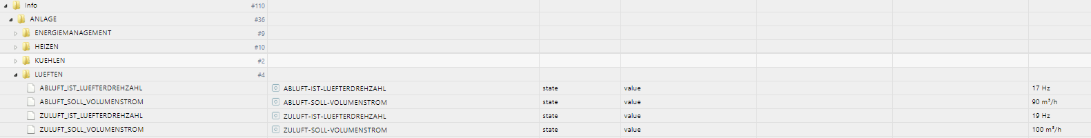

                            So sieht es jetzt aus. Werte scheinen zu stimmen! Fehlen aber noch einige, oder ?

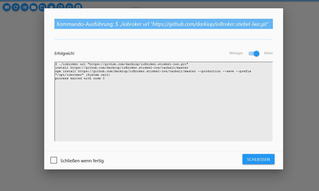

                                  Du hast schon den Adapter neu installiert, oder? Also über das Github-Katzensymbol.
                                  Nicht die Instanz entfernen und wieder hinzufügen.

                                      Ja habe ich. Über die Katze mit deinem Link hier aus dem Post weiter oben.

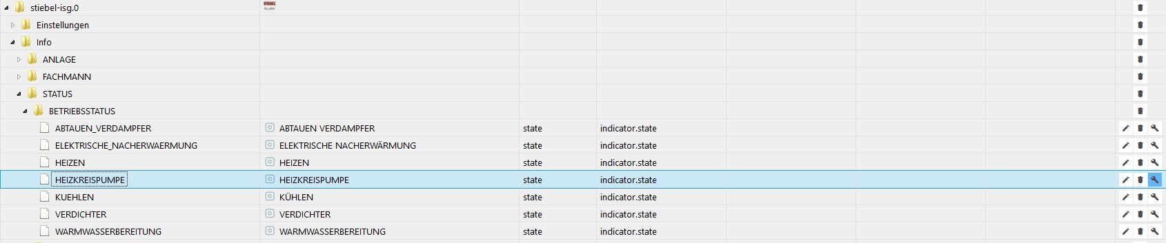

                                        Soooo….
                                        Hatte den Admin noch nicht neu gestartet. Jetzt habe ich massig - plausible - Werte. Das sieht auf jeden Fall sehr ordentlich aus.

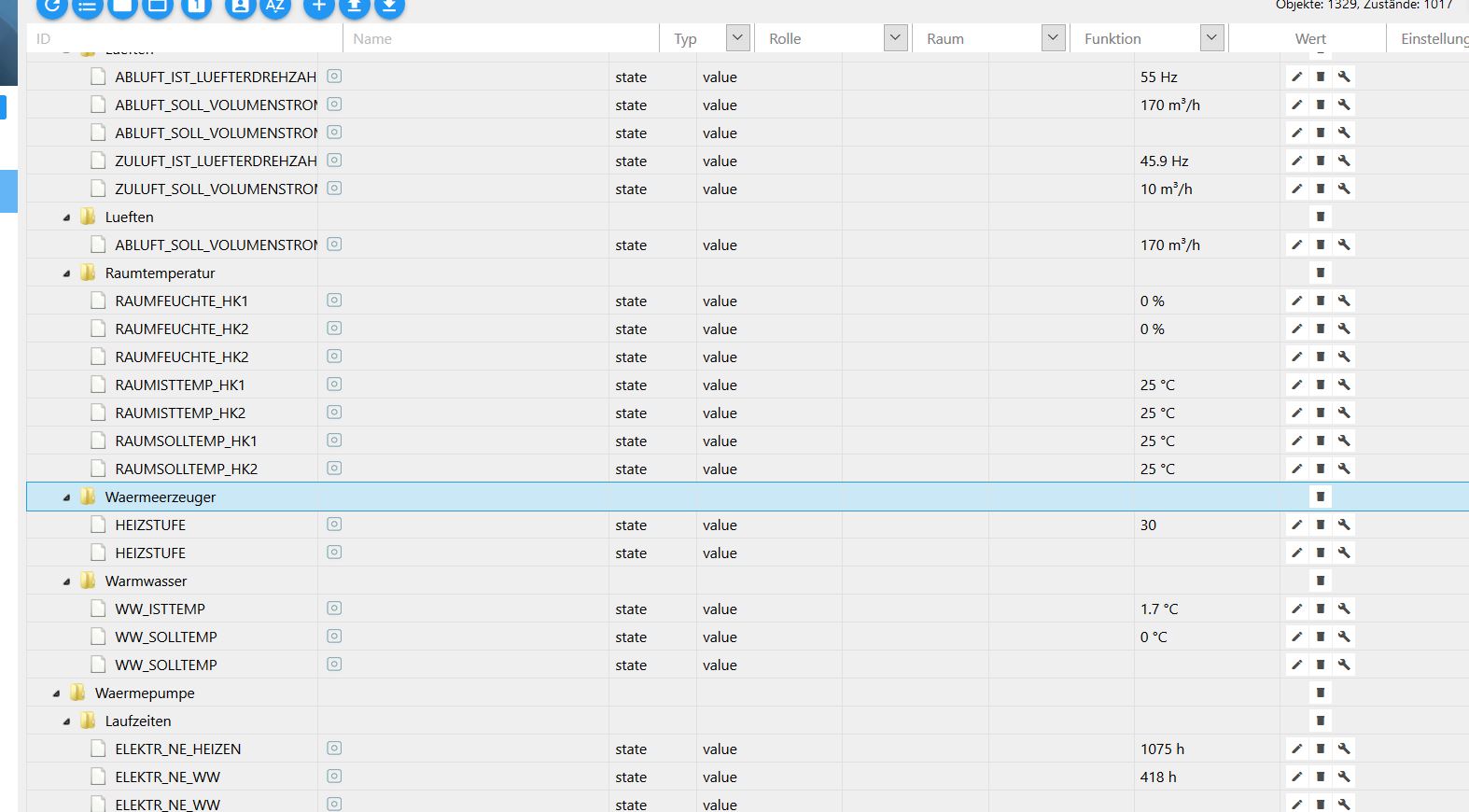

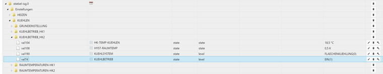

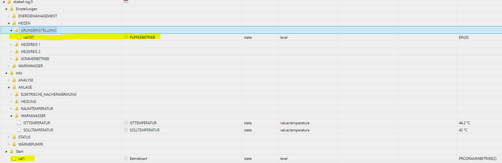

                                          Hier nun eine weitere Übersicht.
                                          Wofür sind die letzten Kategorien, in denen keine Werte enthalten sind?
                                          • unltdnetworx
                                            Das sind die alten Werte von vor der Neuinstallation. Einfach löschen.
                                            Steuerung sollte auch funktionieren. Die letzten noch nicht implementieren Punkte kommen die Tage noch.
