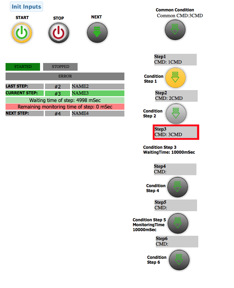

      um Schrittketten/Abläufe übersichtlich programmieren und visualisieren zu können, habe ich einen neuen Adapter erstellt. Dieser Adapter ermöglicht aktuell den Aufbau einer Schrittkette mit max. 10 Schritten.
      Hier die ioBroker Dateien:
      544_iobroker.sequence.zip
      Mein Test View:
      544_sequenceview.txt
      Init Skript zum Testen:
      544_sequence_script.txt
      Die aktuelle Version des Adapters ist zum Testen/Spielen gedacht (keinesfalls produktiv einsetzen)! In einer ausgereiften Version werde ich diesen Adapter auf github/ npm stellen. Aktuell kann er nur manuell installiert werden.

      Tobias
