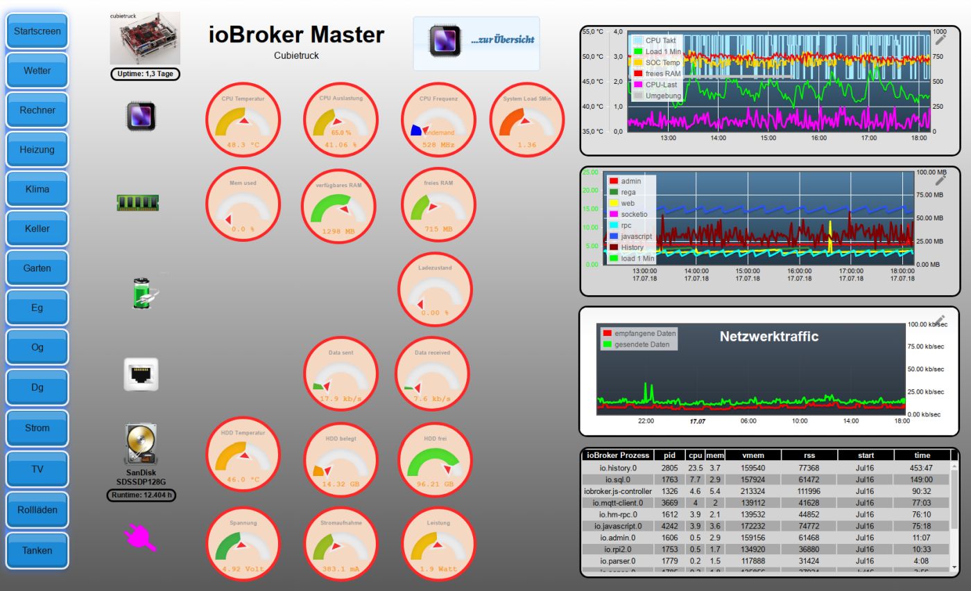

            Noob oder Einsteiger bin ich jetzt aber wirklich nicht mehr; war vor drei Jahren noch ganz anders.
              grüne linie oben = Load 1Min:
              links mit file: in der Spitze 4 und mehr; dann kam es wegen der immer länger werdenden responsezeiten zum Hänger, danach fuhr ioBroker mit einem Load von 6 (Dual-Core) gar nicht mehr vollständig hoch.
              rechts dann auf redis umgestellt. Load 1Min auf 1 herunter

                Was bedeutet load verglichen mit CPU-Last? CPU von 0-1?
                Load = The os.loadavg() method returns an array containing the 1, 5, and 15 minute load averages.
                The load average is a measure of system activity, calculated by the operating system and expressed as a fractional number. As a rule of thumb, the load average should ideally be less than the number of logical CPUs in the system.
                  @Stabilostick:
                  Was bedeutet load verglichen mit CPU-Last? CPU von 0-1? `
                  CPU-Last habe ich aus "top" und den zweiten Wert parse ich aus /proc/stat und rechne (Usr+sys+nice) / (Usr+sys+nice+idle) (=0 - 100%)
                  EDIT: das steht im Gauge - das Original ist auf einem anderen Rechner - hier kann man es kaum lesen; im Chart ist der zweite Wert über den parser)
                  Load (average) 5Min im Gauge und Load (average) 1Min im Chart wie du es zitiert hast über den (modifizierten) RPi2-Adapter.
                  EDIT2:
                  Hier die aktuelle Grafik (mit Redis)

                    Wieviele Events (State-Änderugnen, Messages wegen Subscriptions) hast du denn je 15s insgesamt im System im Schnitt?
                    CPU-Auslastung durch den js-Controller bei in-Memory bzw. für Redis bei Nutzung Redis Server dabei?
                    Hast Du beim JavaScript-Adapter alle States in der Subscription? History?
                    Und was ist nochmal das für ein Rechner, auf dem Redis läuft? Ich nehme an, zusammen mit dem Master-js-controller? Cubieboard3?
                    Ich denke, ich muss mal bei mir auf einem rpi installieren und messen. Der Intel i7-2600k ist zu fix. Trotz Windows. :mrgreen:
