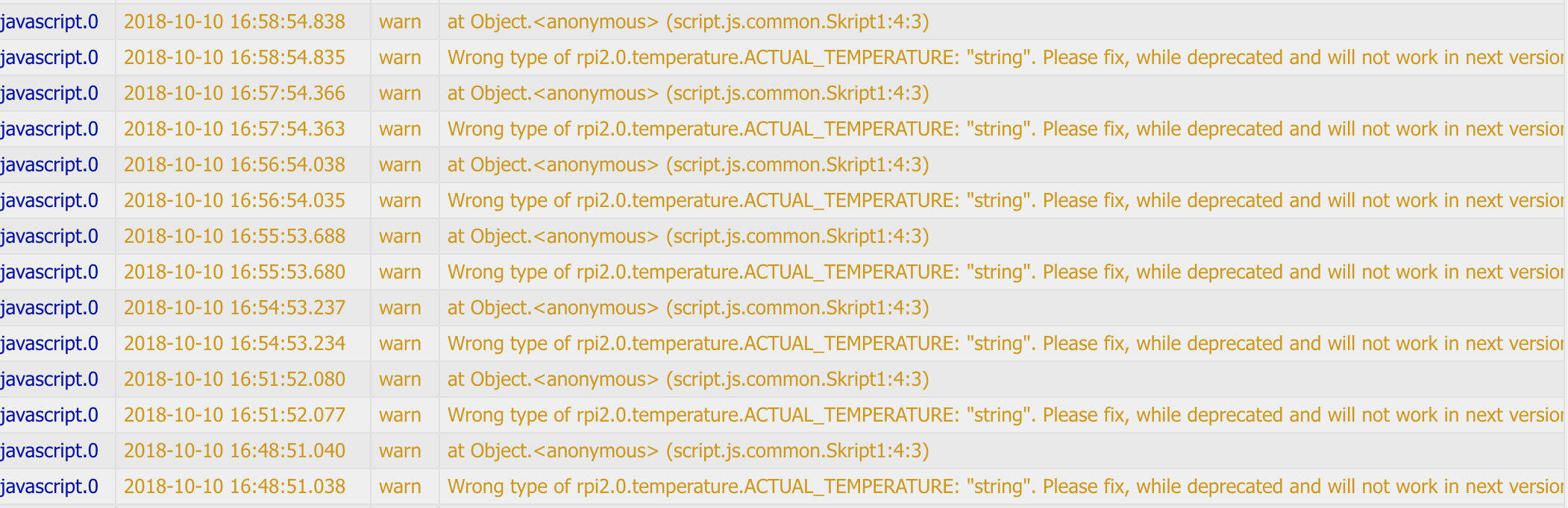

      kann mir jemand sagen wo mein Problem im Script liegt? Es tut zwar was es soll, aber die Warnung verheisst ja künftig nix gutes :oops:
      Ich weiss nicht wo der Datenpunkt als Typ String definiert wurde. Ich denke mal das Blockly Script ist irgendwie falsch, oder?
      Im Sinne von: "Kann man so machen, aber dann is es halt Kacke" :lol:

        Der Datenpunkt "rpi2.0.temperature.soc_temp" liefert offenbar einen String. Dann wandle den Wert mit dem Block nach Zahl.

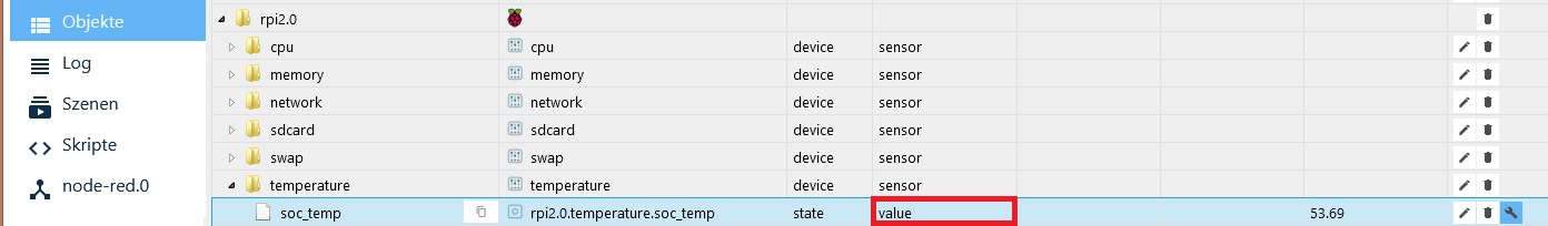

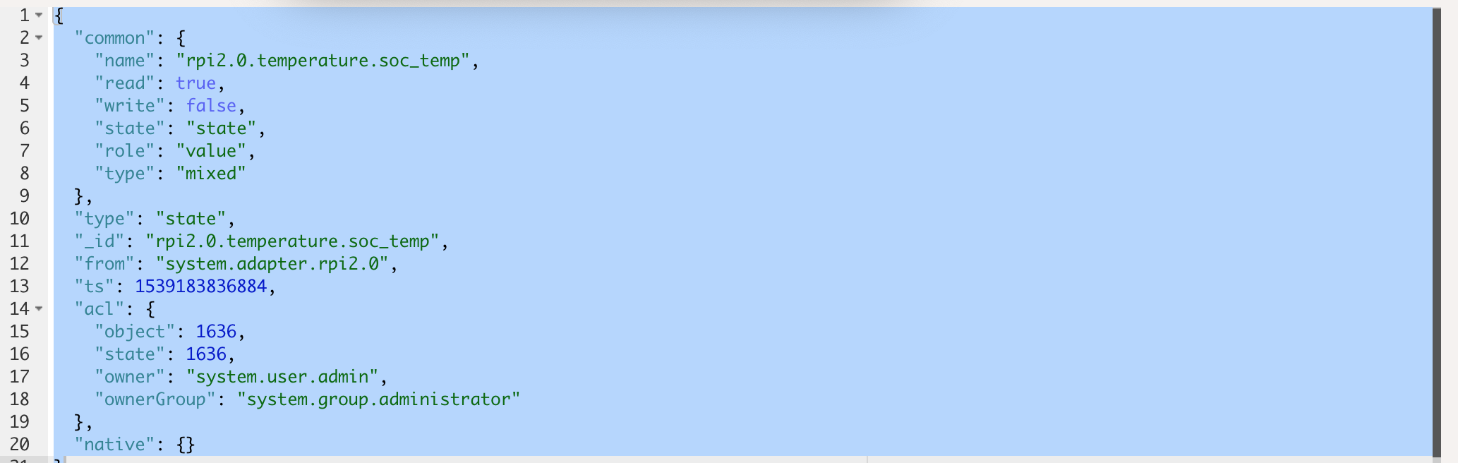

            es steht ja in den Objekten bei mir auf value. Die Objekteigenschaften zeigen aber "mixed"
            Wenn ich auf Zahl ändern will, macht er es zwar, aber nach ein paar mal klicken steht er wieder auf mixed :?:

              common.type des Quell-Datenpunktes ist unerheblich und der Typ des Wertes wird durch den Adapter-Programmierer bestimmt.
              Wenn common.type des Ziel-Datenpunktes "number" ist, muss per Skript eine Zahl geschrieben werden, also im Skript eine Konvertierung erfolgen, um die Warnung zu vermeiden.
