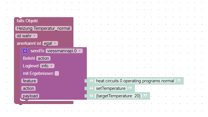

      @Manuel_K Hallo "sendto" ist der falsche Ansatz. Identifiziere die Datenpunkte, die Du ändern willst und benutze "Steure <ObjectID> mit..."
      Und schaue Dir vielleicht mal die Blockly Basic Tutorials an....
      StrathCole 1 Reply Last reply Reply Quote 0
      • StrathCole
        StrathCole @Ahnungsbefreit last edited by
        @Ahnungsbefreit sagte in Auslesen der Viessmann Cloud für Heizung?!?:
        Dieser Adapter arbeitet wirklich mit "sendto". Datenpunkte ändern geht nicht.
          Ahnungsbefreit @StrathCole last edited by Ahnungsbefreit
          @StrathCole Echt? Oh sorry, das war mir neu. Dann vergesst meinen Kommentar...Hätte wohl mal in die Doc schauen sollen, bevor ich antworte...

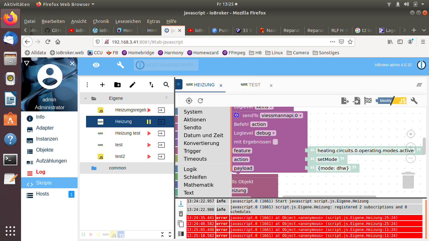

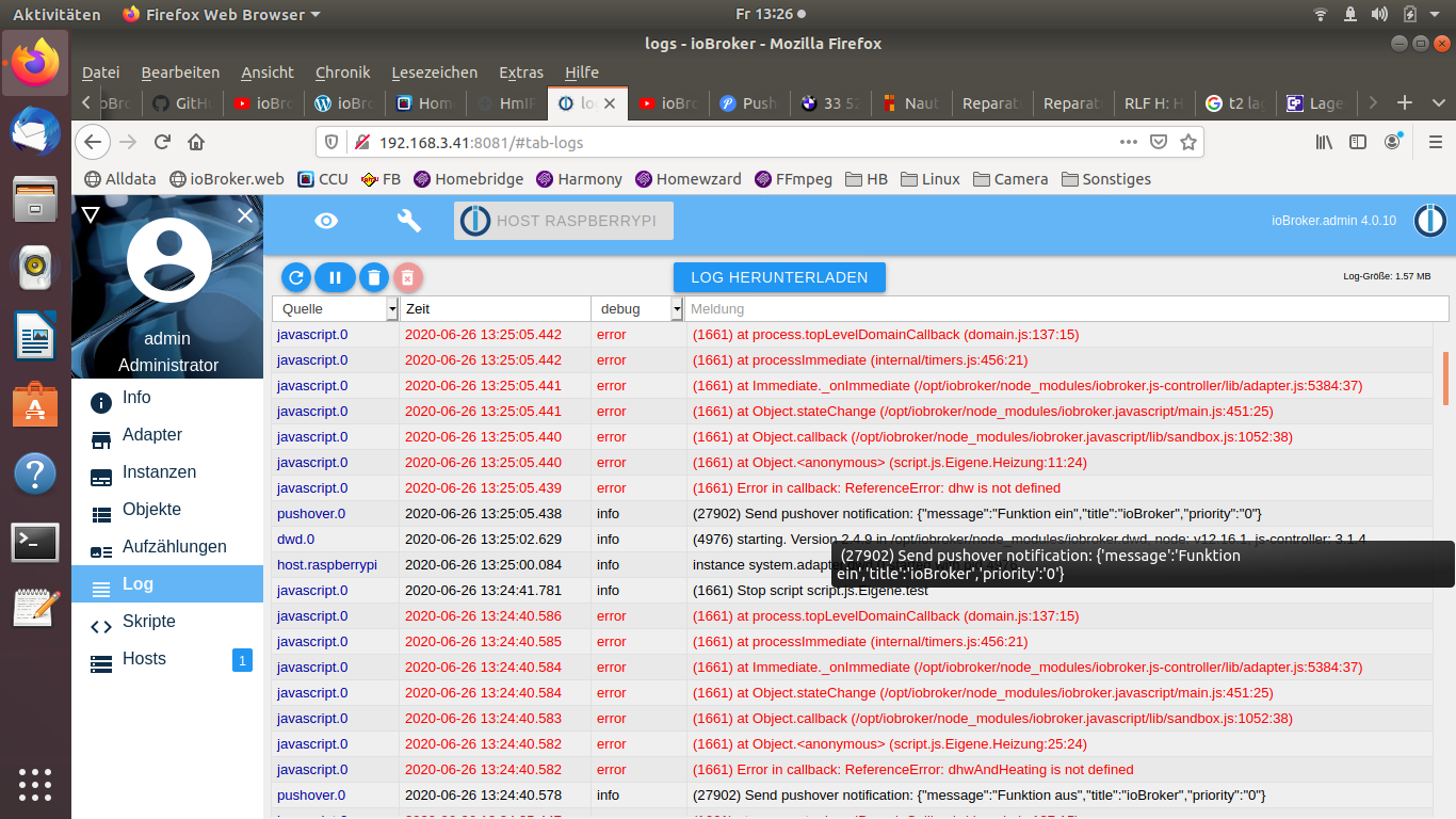

              Hallo nochmal,

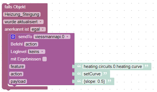

              habe wieder ein kleines Problem.
              Er übernimmt nicht die Werte für die Heizkurve.
              Kann einer helfen ?
              Sollte so funktionieren aber es kommt folgender fehler:
              "(31685) FeatureAction[setCurve]: validation failed: ["Field[slope]: required but not found","Field[shift]: required but not found"]"
              Danke schonmal
