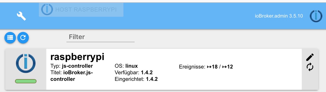

                      Hier die Versionen….
