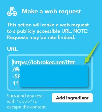

      Guten Morgen,

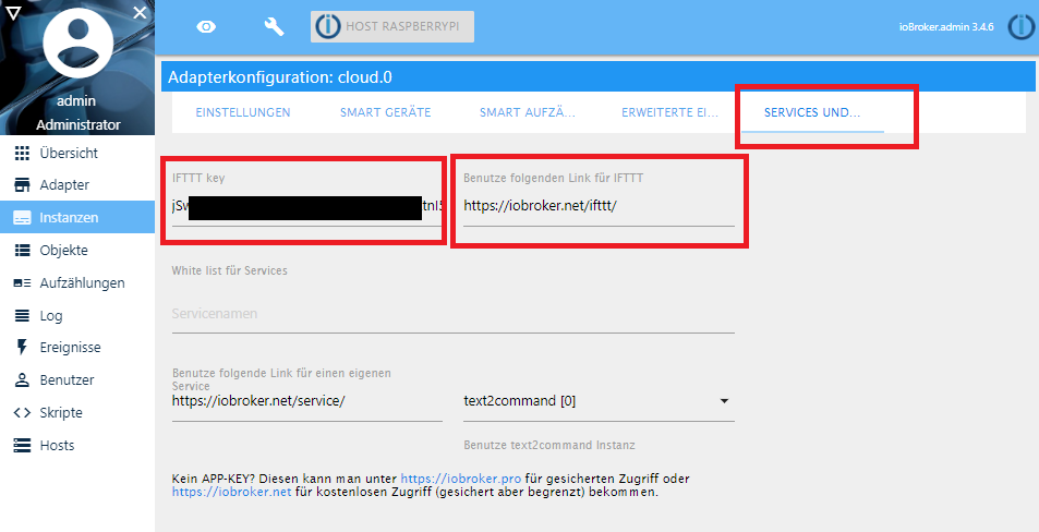

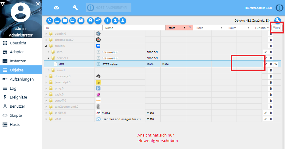

      ich versuche gerade eine IFTTT-Anwesenheitserkennung um zu setzen und habe o.g. Problem. Im Cloudadapter (Free-Cloud) bekomme ich nicht die Url die ich beim Webhook eintragen müsste angezeigt. Nun die Frage habe ich da was falsch verstanden und es ist tatsächlich nur die https://iobroker.net/ifttt/ ohne userspezifikation, oder kann/muss ich mir die zusammen stellen bspw. Url@user@key oder so?
      Hier mal ein Screenshot:
      • BuZZy
        BuZZy last edited by
        Da handelt es sich wohl um einen Fehler in der Darstellung.
        Der link sieht eigentlich so aus:
         https://iobroker.net/ifttt/dein@userkey.de_2hj8hfc50-6d6b-11e7-9e4hfr5hjk8

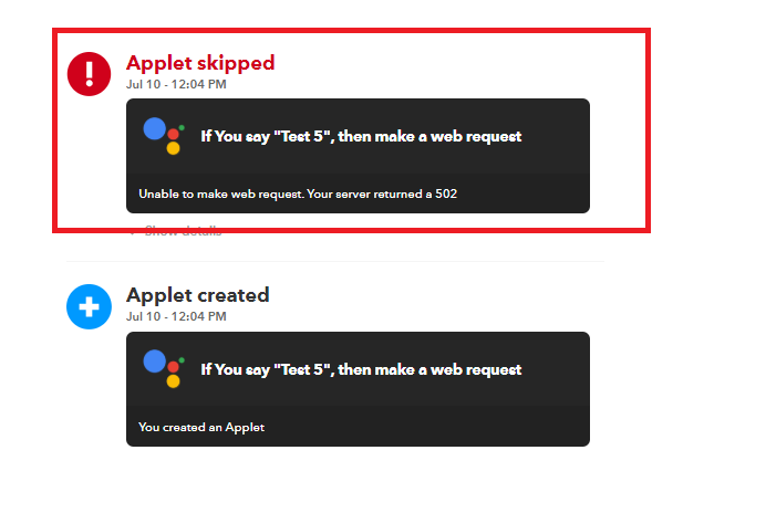

          IFTTT meldet in allen Versuchen:
          Unable to make web request. Your server returned a 502

            OK. Funktioniert jetzt bei mir mit der Pro.
            Das Format der URL beim Pro-Account lautet:
            https://iobroker.pro/ifttt/@dein@userkey.de_2hj8hfc50-6d6b-11e7-9e4hfr5hjk8

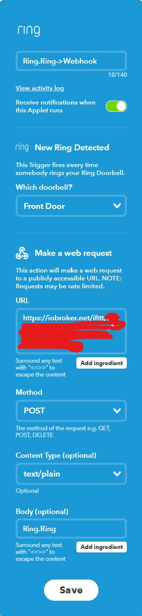

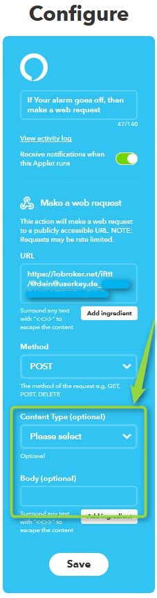

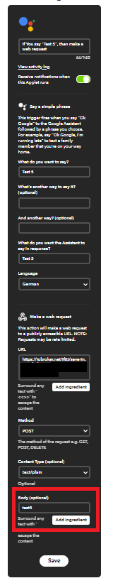

                Ich stehe gerade auf dem Schlauch, aber was trage ich unter "Content Type" und "Body" ein, wenn ich in Abhängigkeit eines Alexa-Alarms eine HomeMatic-Lampe einschalten will?
                Zudem frage ich mich, ob ich die angegebene URL in "<<…>>" setzen muss?
                Gruß,
                Thorsten
                • lobomau
                  lobomau last edited by
                  @dtp:
                  Gruß,
                  Thorsten `
                  Content Type: text/plain
                  Body: je nachdem, was man macht und für was. Kommt denn was, wenn du add ingredient drückst? Vielleicht kommt das was sinnvolles? Oder du setzt ein von dir gewähltes Trigger-Wort ein, z.B. "Lampe". Ein anderes Script wird dann getriggert wenn unter Objekte cloud.0.services.ifttt "Lampe" erscheint.
                  URL ist ohne "<<…>>".

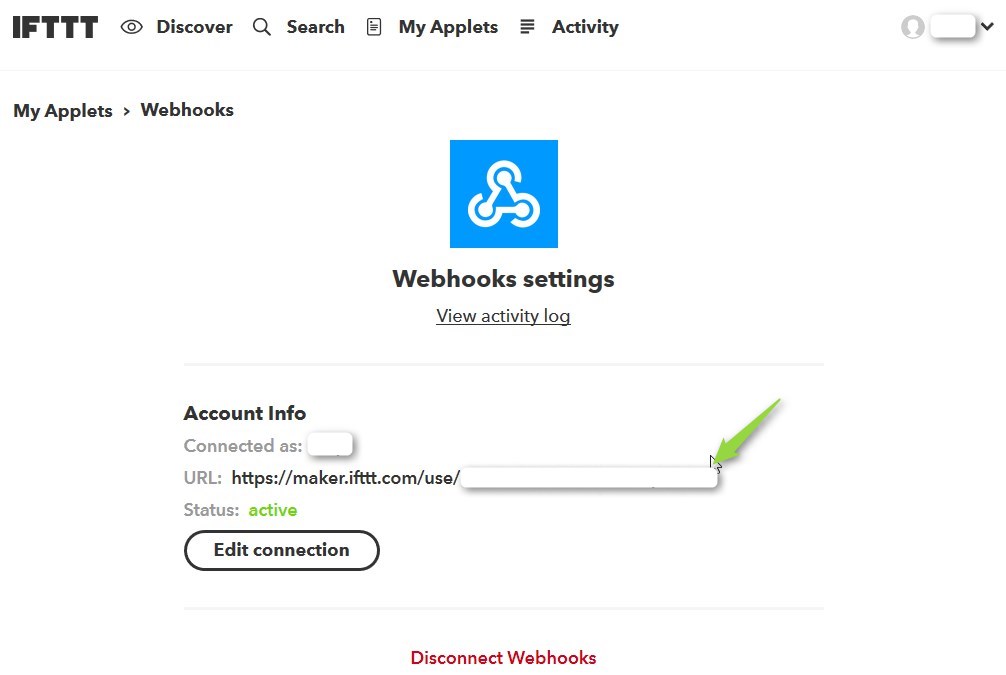

                    Ist ja richtig, was du schreibst, es wird nicht richtig dargestellt. Aber ich habe das Gefühl, es wird hier oft falsch verstanden.
                    Dieses Feld ist <u>nicht</u> beschreibbar… eigentlich sollte der Link so angezeigt werden wie buzzy geschrieben hat oder bei Pro eben etwas anders.
                    Dieser Link wird dann <u>nicht</u> bei iobroker im cloud-Adapter eingetragen sondern in der App oder homepage von IFTTT unter URL von make a web request.
                    Denn ioBroker kennt ja selbst sein App-Key und den IFTTT-Key (wenn man diesen in ioBroker eingetragen hat).
                      dtp last edited by
                      @lobomau:
                      Dieser Link wird dann <u>nicht</u> bei iobroker im cloud-Adapter eingetragen sondern in der App oder homepage von IFTTT unter URL von make a web request. `

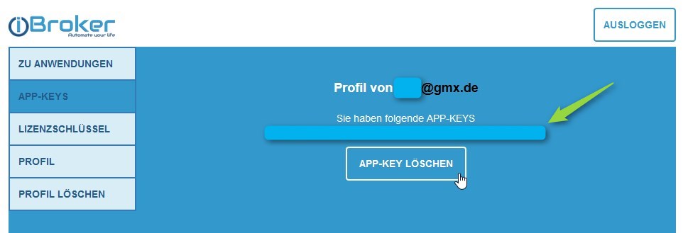

                      Noch mal kurz zum Mitschreiben. Unter https://iobroker.net/account erhalte ich bekanntlich einen App-Key.
                      Diesen Key muss ich doch nun im Falle der Free Cloud mit einem vorangestellten "https://iobroker.net/ifttt/@" in den Webhook eintragen, damit der Datenpunkt "cloud.0.services.ifttt" mit dem unter "Body" enthaltenen Text befüllt wird, oder?
                      Ich finde das in der Maske des cloud-Adapters etwas verwirrend, da man dort den Eindruck gewinnen kann, dass in den Webhook der IFTTT-Schlüssel einzutragen ist, den man unter Settings bzw. Documentation der Webhooks angezeigt bekommt.
                      Vielleicht kann das noch mal jemand bestätigen oder korrigieren, je nachdem.

                        Tja, funktioniert leider nicht. Ich erhalte mit den obigen Einstellungen einen 502-Fehler. Ich hatte gedacht, dass IFTTT-Befehle auch von der Free-Version unterstütz würden. Oder habe ich etwas doch den falschen Key verwendet?

                                        So, mit Umstellung auf die Pro-Cloud funktioniert es nun, wie gewünscht.
