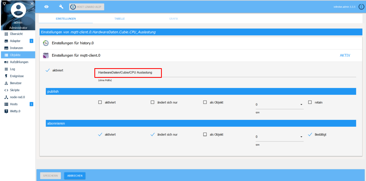

      Zum einen gelang es mir nicht mehr nur durch den mqtt-Adapter auch eigene Zustände zu veröffentlichen. Das hätte ich noch durch einen zusätzlichen mqtt-client hinbekommen. Doch auf einmal tauchen zusätzlich zu den veröffentlichten (und abonnierten) Datenpunkten weitere "set" Datenpunkte in unterschiedlicher Anzahl auf.
      Dies war früher nicht so.
      Seltsamerweise ist dies auch nicht auf allen Clients der Fall.
      im Broker sind sie jedoch vorhanden, ein löschen dieser States hilft nur temporär, die States tauchen immer wieder auf.

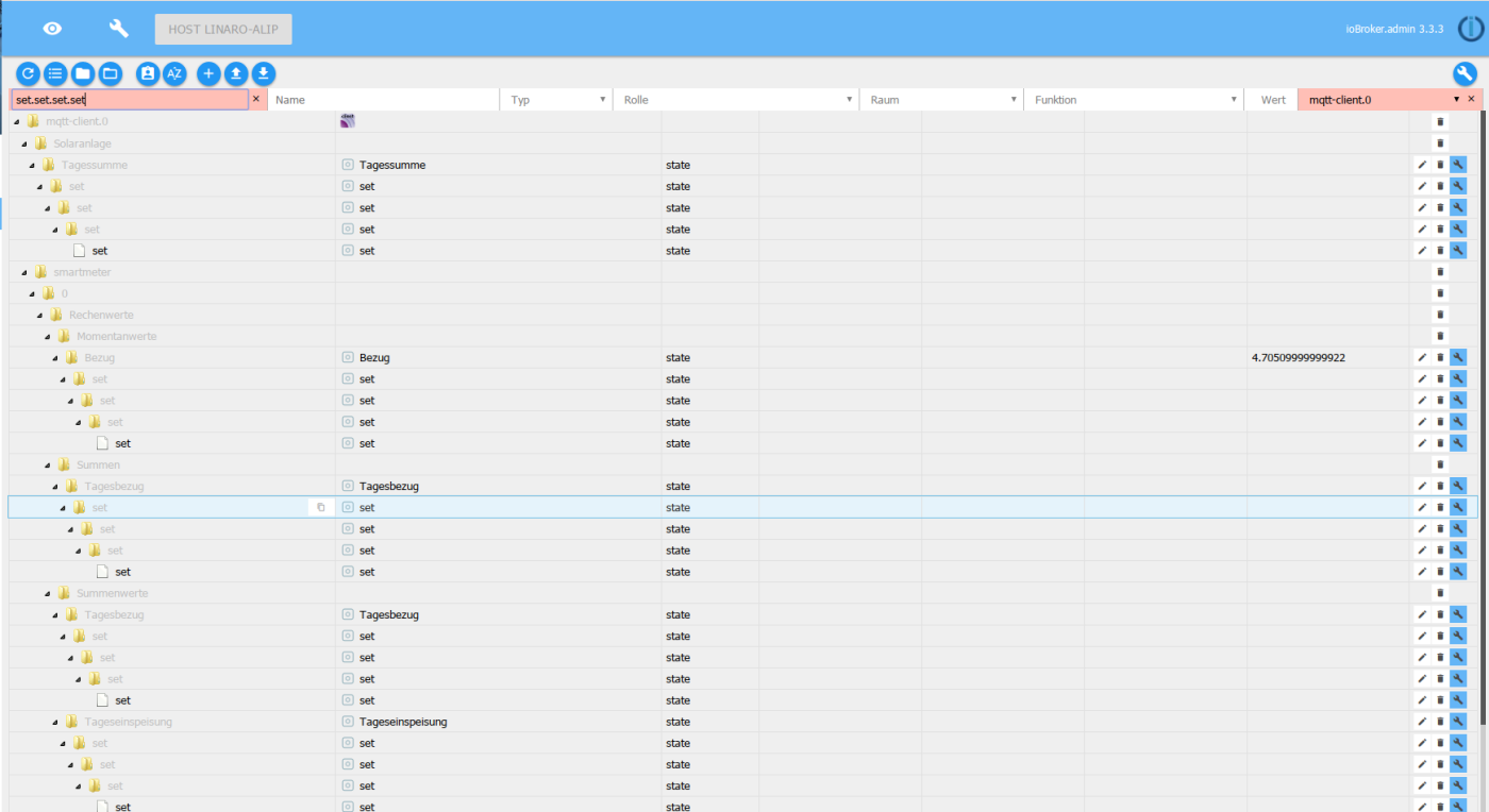

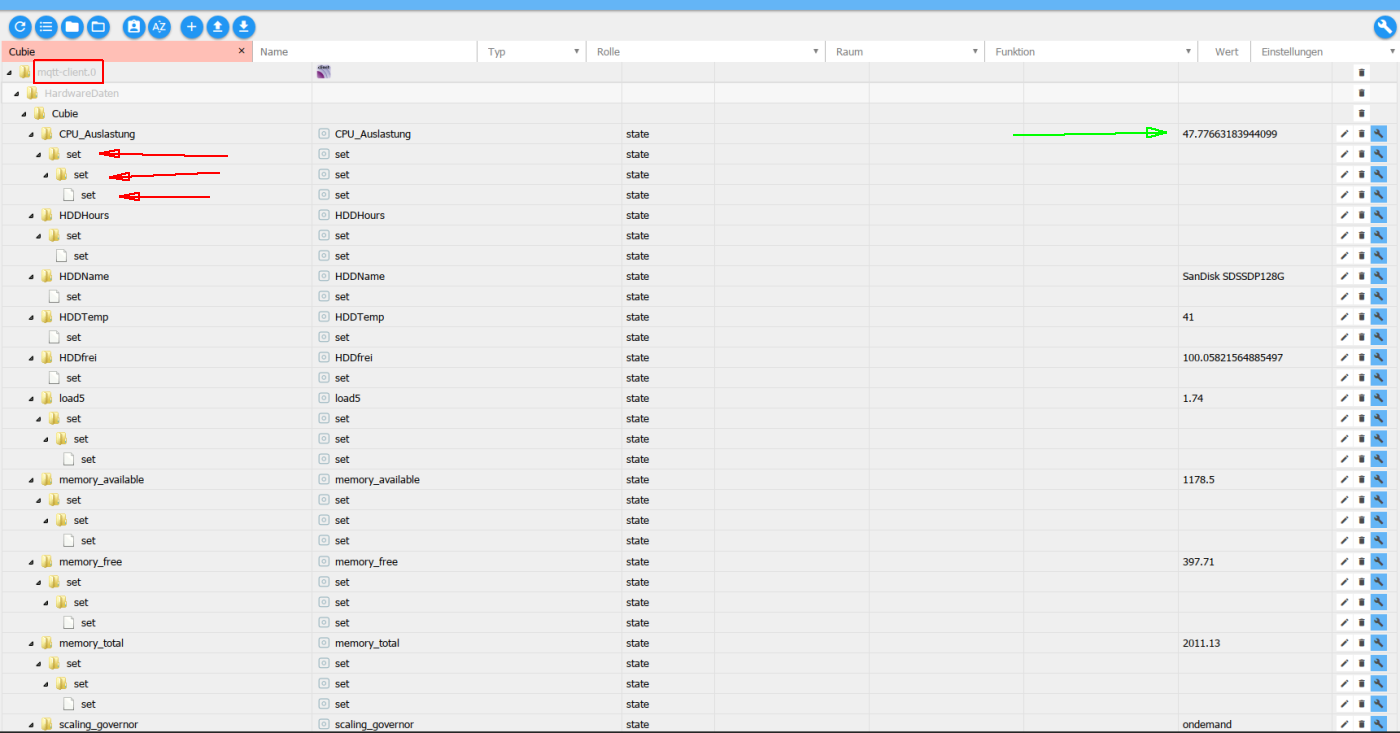

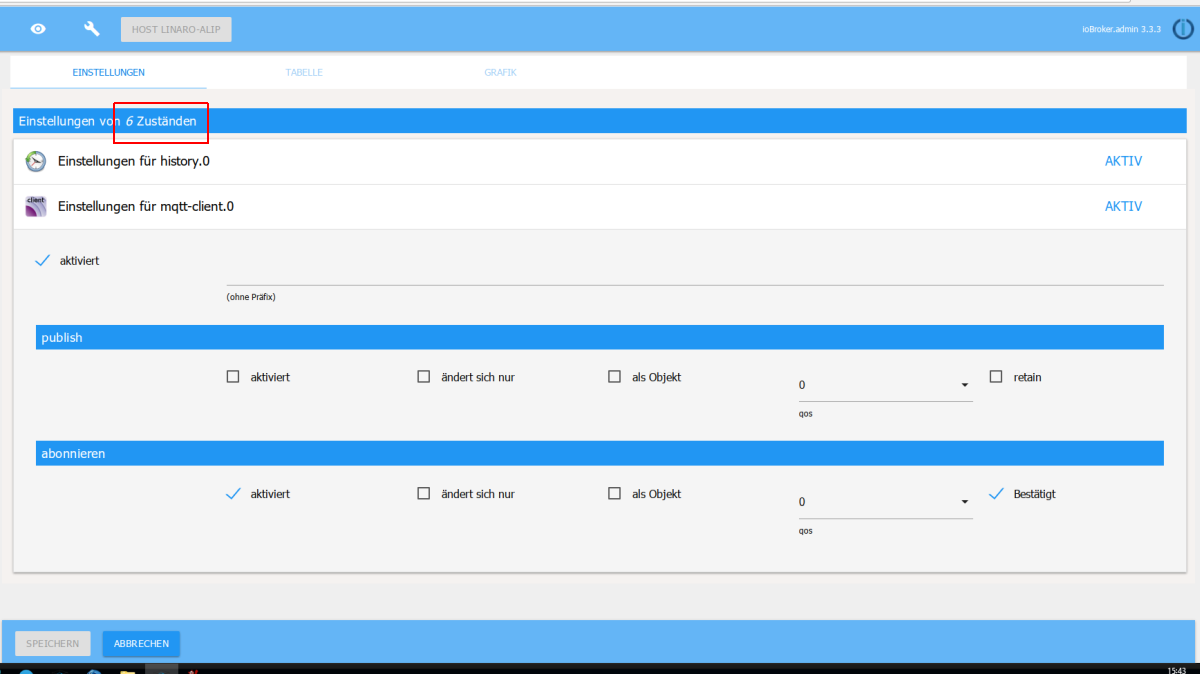

        Die Anzahl der "set" Ebenen wird immer höher 😞

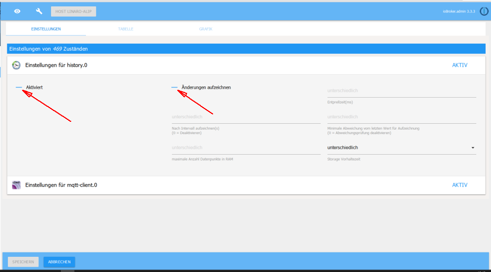

        ich weiß nicht was da passiert, da bin ich noch nicht tief genug drin, aber das Löschen dieser Strukturen auf allen Installationen artet schonin Arbeit aus, zumal anschließend das Loggen dieser Datenpunkte über den admin nicht mehr per Gruppenauswahl aktiviert werden kann.
        Die "unterschiedlich" - Icons lassen sich nicht ändern 😞
        Dabei ist mir gerade aufgefallen, dass bei der Auswahl aller "set" states und Filtern rechts über MQTT-client (siehe ersten Screenshot) angeblich nur 6 States existieren :shock:
        Rainer

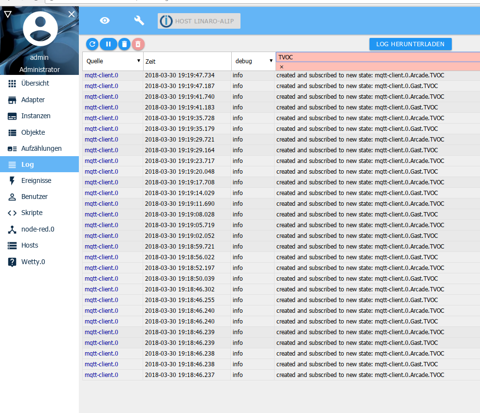

          Und hier das größte Problem:
          Wenn ein Rechner (ich denke der aktuelle oder der mqtt Broker) kurz offline geht werdn anschließend alle paar Sekunden alle States erneut erstellt und abonniert (hier mal auf einen (2) Datenpunkt gefiltert).
          Der Spuk hat erst ein Ende wenn man die entsprechenden Objekte löscht. (klappt aber auch nicht immer - ich kann es nicht eindeutig zuordnen 😞 )
          Anschließend muss man aber das logging neu aktivieren.
          Rainer

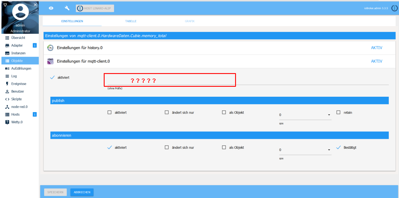

            Weiterhin passiert auch etwas seltsames - hier habe ich ebenfalls noch keine reproduzierbare Ursache:
            Üblicherweise werden Datenpunkte, die automatisch angelegt werden, weil in der MQTT-Client instanz unter "zusätzliche subscriptins" die Topics gefiltert werden so aus:
            Manchmal sehen sie nach einiger Zeit jedoch so aus:
            Ich habe auch noch nicht herausgefunden, ob die so aussehenden DPs dann die Probleme machen.

              wer war den an dem MQTT zuletzt dran ?
              der könnte dir relativ schnell sagen was da abläuft.. das richt nach einer Endlossschleife..
                Hallo arteck,
                Erst einmal Danke für deine Antwort.
                @arteck:
                wer war den an dem MQTT zuletzt dran ? `
                Ich !?
                @arteck:
                das richt nach einer Endlossschleife.. `
                Wenn du den Screenshot aus dem Posting vom 30.03.2018, 19:46 meinst gebe ich dir vollkommen recht, aber…
                Was da passiert ist IMHO folgendes.
                Der publishende Client war kurz weg (oder der Broker oder der subscribende client - hier der "Hauptrechner").
                Danach versucht der subscribende client immer wieder neu zu subscriben und den Datenpunkt anzulegen. Dieser DP existiert aber bereits.
                Erst nach löschen dieses (dieser) DPs hört der ständige erneute Verbindungsversuch auf.
                Sollte sich deine Beobachtung auf etwas anderes beziehen wäre ich für weitere Infos dankbar.
                Rainer
